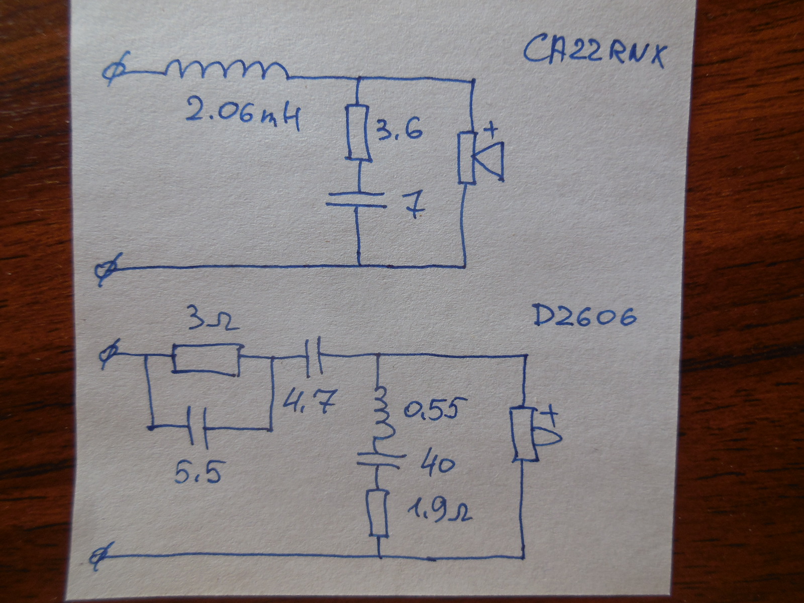

    Спасибо всем! Колонки сведены.
    Итак двух-полосная АС 8"+1". На динамиках Seas CA22RNX и ScanSpeak D2606/920000 (изначально был 27TFFC, но не подошел в эту АС). Источник вдохновения - Snell Model J/E и Audio Note. Вуфер CA22RNX в SEAS считают современным аналогом CA21REX. ScanSpeak D2606/920000 это Vifa D27TG-15-06, а тот в свою очередь более современная версия D26TG-05-06, которые стояли в Snell J3/E3. Так что преемственность имеет под собой некие основания. Корпус полочный 280х600х340мм (ШВГ) Объем - 37л. ФИ на 38гц, или ЗЯ на 61гц если заткнуть трубу ФИ.
    На сегодня фильтр такой, из всего что пробовал, он лучший. Переделываться не будет.)) Может только под ламповый усилитель. Катушки - проволочные Mundorf, конденсаторы китайские MKP Audiofiler, резисторы - Jantzen MOX.
    Звучанием доволен. Получил именно то, что хотел. Но шел к этому ооочень долго, все время что-то не устраивало. Фильтр переделывался раз сто за 14 месяцев. Сейчас звук отличный - открытый, сочный, естественный и "классический". Мне не хватает только бумаги с шерстью на НЧ/СЧ. Динамики H1288 и D2606 друг другу подходят, сливаются тембрально.
    Проект считаю удачным! Всем кто помогал мне сводить огромнейшее спасибо!!!
    Но все же звучание несколько "мониторное", нейтральное и эмоционально чуть сдержанное, есть легкий уклон в сторону "академичного". Я предпочел бы более экспрессивное и отвязное. Я бы субъективно оценил звучание на 40% от Audio Note AN-J.
    Можно послушать на Ютюбе. Запись делал на телефон. Строго не судить.)) https://www.youtube.com/channel/UCxm...w=0&shelf_id=0

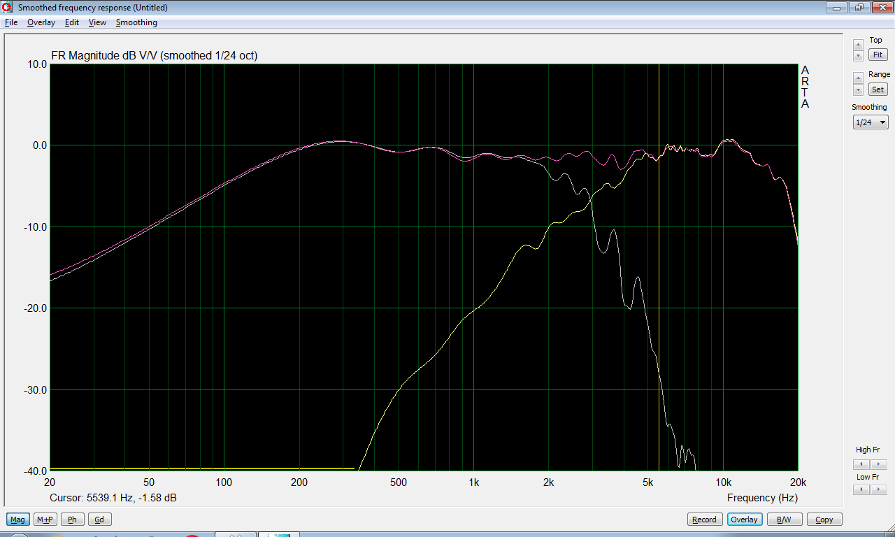

    Цитата Сообщение от Alm333 Посмотреть сообщение
    Всегда мерил отдельно АЧХ басовика, сняв одну из клемм на твитере. Получается делал не правильно?
    Если измеряется именно АЧХ басовика, то какая разница? Она же не меняется?
    Приколитесь какой у меня "монитор" получился. В смысле АЧХ ровная.
    Вложение 289925 Вложение 289926
    И как это звучит (по сравнению с более ранними вариантами?)
    Бывает и меняется, зависит от конкретных условий.
    Ну хоть не я один такой.
    Приятно звучит, ровно, слитно. Я не могу хвалить свое изделие. Джаз, классика, акустические инструменты звучат великолепно. Dire Straits хорошо. Блюз хорошо. Хард-рок под вопросом, но не противно. В целом считаю удачными АС, для любителей джаза самое то. Мне не подошли, потому что хард-рок люблю. Финальная версия кросса такая.
    Мерялось лучше с RC цепочкой на 1288, звучит лучше без нее. Не зная что с этим делать поставил тумблер отключающий цепочку. На ходу можно дергать это тумблер, владелец оставил в положении без цепочки. Мне тоже так нравится больше. В напольном корпусе ЗЯ 55л.
    Вложение 310920
    Спасибо. Мне как раз это и было интересно - я предполагал что АС с АЧХ как у Вас на той картинке звучит так себе. Более того, может скажу ужасную вещь, но абсолютно вся акустика с подобной идеально-ровной ачх, которую лично я слышал, звучала так себе (а я слышал немало акустики, славящейся своей идеальной АЧХ, например Technics Rx-50 и RX-70). Ибо методы, которыми она была выровняна, влияли на звук хуже, чем неравномерность АЧХ (в Вашем случае -RС цепочка).
    Согласен, сам стремлюсь к наиболее простому кроссу. RC-цепочка это кстати самый безобидный для звука способ коррекции АЧХ басовика, варьируя номиналы резистора и конденсатора можно добиться желаемой АЧХ. Возможно дело также и в качестве элементов, но с цепочкой слышно легкое напряжение, "подгуживание" кондесатора. Просто с катушкой звучит нежно и проникновенно. Чисто второй порядок откровенно гудит в сравнении с первым. ИМХО.
