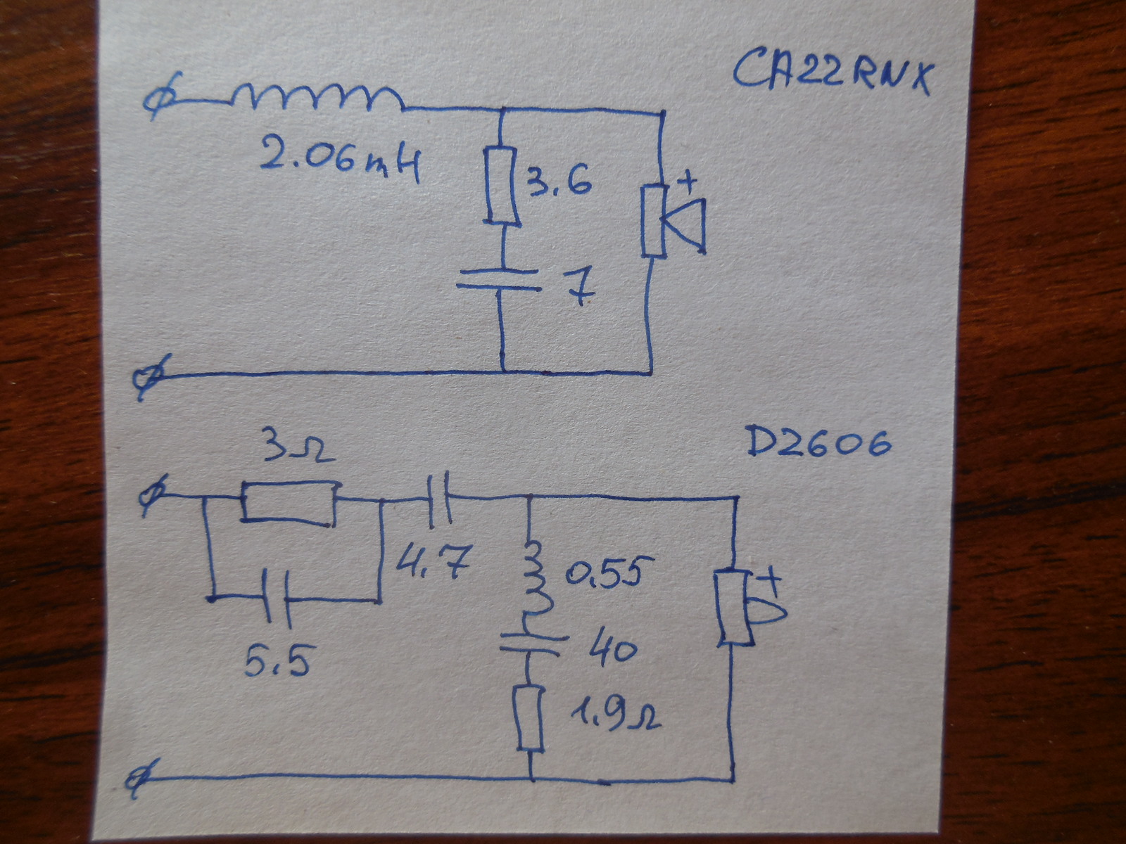

    Спасибо всем! Колонки сведены.
    Итак двух-полосная АС 8"+1". На динамиках Seas CA22RNX и ScanSpeak D2606/920000 (изначально был 27TFFC, но не подошел в эту АС). Источник вдохновения - Snell Model J/E и Audio Note. Вуфер CA22RNX в SEAS считают современным аналогом CA21REX. ScanSpeak D2606/920000 это Vifa D27TG-15-06, а тот в свою очередь более современная версия D26TG-05-06, которые стояли в Snell J3/E3. Так что преемственность имеет под собой некие основания. Корпус полочный 280х600х340мм (ШВГ) Объем - 37л. ФИ на 38гц, или ЗЯ на 61гц если заткнуть трубу ФИ.
    На сегодня фильтр такой, из всего что пробовал, он лучший. Переделываться не будет.)) Может только под ламповый усилитель. Катушки - проволочные Mundorf, конденсаторы китайские MKP Audiofiler, резисторы - Jantzen MOX.
    Звучанием доволен. Получил именно то, что хотел. Но шел к этому ооочень долго, все время что-то не устраивало. Фильтр переделывался раз сто за 14 месяцев. Сейчас звук отличный - открытый, сочный, естественный и "классический". Мне не хватает только бумаги с шерстью на НЧ/СЧ. Динамики H1288 и D2606 друг другу подходят, сливаются тембрально.
    Проект считаю удачным! Всем кто помогал мне сводить огромнейшее спасибо!!!
    Но все же звучание несколько "мониторное", нейтральное и эмоционально чуть сдержанное, есть легкий уклон в сторону "академичного". Я предпочел бы более экспрессивное и отвязное. Я бы субъективно оценил звучание на 40% от Audio Note AN-J.

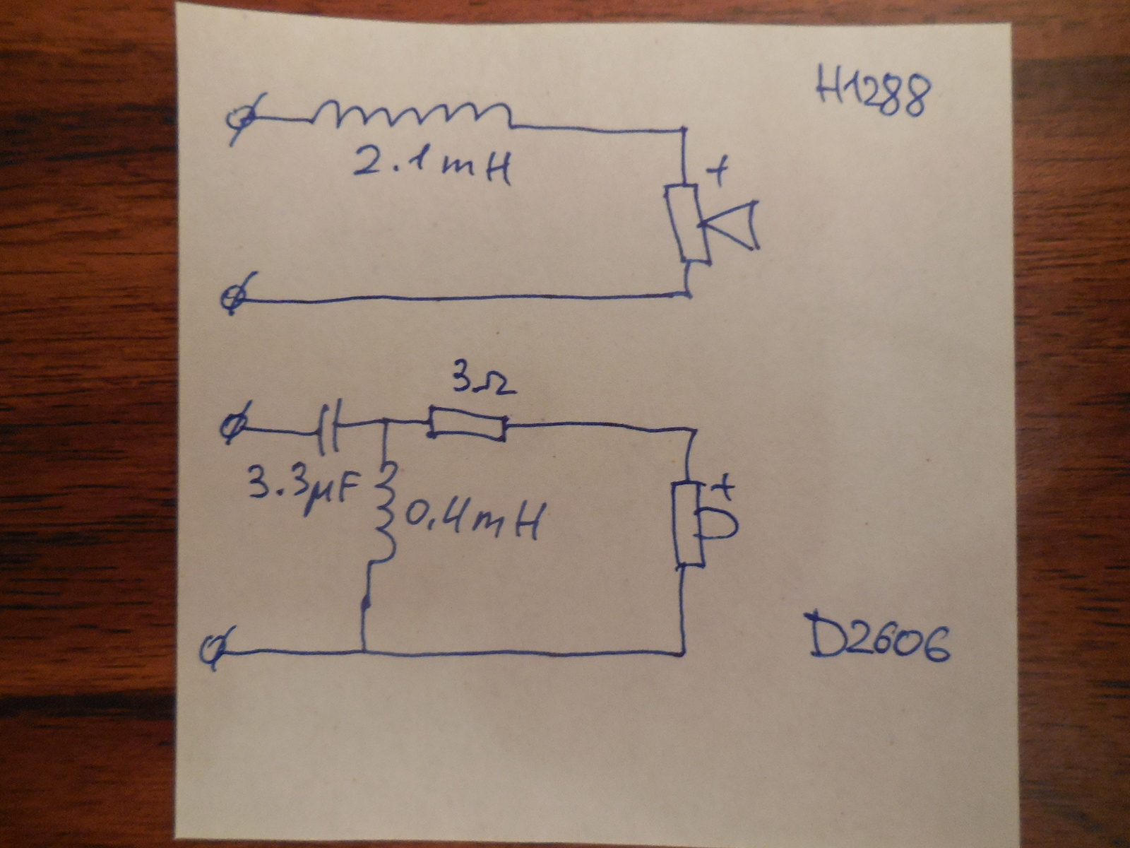

    Сегодня сделал следующее:
    - слушал отдельно 881 вторым порядком, первым, и первым с режектором - из этих трех вариантов звук лучше просто через конденсатор 4-5мкф. В остальных вариантах орет. Очень странно, но факт.
    - 1288 первым порядком абослютно нереально. Пик на 2.7кгц составляет 8дб. Вторым порядком 2.2мгн+10мкф. Получается ровно до 3кгц.
    далее поставил режектор на 2.7кгц, появился пик на 1кгц и очень крутой срез. Пришлось увеличивать катушку до 2.8мГн, что бы сгладить. Стыковать две полосы нереально. Затем сместил режектор на 3.8кгц.
    И вот что получилось.) ВЧ просто через 4мкф.
    ---------- Сообщение добавлено 20.02 ---------- Предыдущее сообщение было 19.35 ----------
    Вот еще один вариант с режектором на 3.4кгц. Наверное самый приемлемый. Последнее фото.

    Alm333, А вы моделирование кросса то делаете? или все измерения на шару?

    А вот насчет моделирования непонятно, в простых калькуляторах не учитывается то что надо например поменять полярность и значения получатся совсем другие и зачем тогда все это надо?

    LSPCad нет у меня. Моделировал здесь http://www.micka.de/org/en/2weg_en.php#ideal но полярность там не соответствует действительности. Так что рассчитываю только примерно как это будет влиять. А дальше на "шару".
