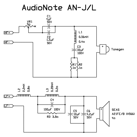

    Спасибо что поделились опытом. Сейчас прочитал всю Вашу тему до конца с Пирлесом. Тоже заметил, когда увеличил индуктивность на НЧ, опустив немного частоту раздела, что крика меньше не стало. Странно. Есть еще вариант первый порядок на ВЧ с режектором на 1кГц как в Audio Note AN-J. Получается более крутой спад чем на втором порядке. Может это избавит от резкости? Кстати как вращает фазу первый порядок с режектором на ВЧ как первый или как третий? Там спад 15-16дб если правильно помню.
    В общем, буду уменьшать до 2.2мГн + режектор на 2.7кГц. Кстати как лучше его сделать - последовательно или параллельно динамику?
    P.S. "С помощью нескольких сеансов аутотренинга пытался внушить себе, что этот визг - на самом деле "детальность". Но приятель нарушил мое медитативное состояние недипломатичными терминами и снова стал слышен визг." - )))))))) Очень знакомо!!! ))))
    ---------- Сообщение добавлено 08.56 ---------- Предыдущее сообщение было 02.36 ----------
    Цитата Сообщение от MaxMan Посмотреть сообщение
    Тут был бы уместнее H1471
    кроме режектора на 2,7кГц, стоит уменьшить индуктивность на НЧ, 2,8мГн это слишком,
    Насколько уменьшить? Емкость тоже уменьшить или оставить 18мкФ?
    ---------- Сообщение добавлено 09.10 ---------- Предыдущее сообщение было 08.56 ----------
    Потом все равно разочаруетесь в звуке. Так потратьте свои усилия на что-то стоящее.
    Да вроде и 8 дюймов маловато чтобы трехполоску хотеть.
    Режектор с высокой степенью подавления резонанса Н0881 ставить не пробовал. Возможно, зря. Если будет эффект, сообщите, плиз - любопытно.
    В фильтре AudioNote режектор только формирует спад.
    На мой взгляд это вопрос жесткости купола, с низким срезом хорошо справляется Morel.
    Последний раз редактировалось MaxMan; 15.01.2016 в 15:37.

    Да как-то сочнее что ли звучит с режектором на 1кГц. Вторая схема фильтра что я собрал как раз и была из Audio Note. Но у меня кажется не пищалка орет все-таки, а вуфер. Сегодня по совету сделал делитель 4.6ом+6.8ом, стало ровнее.

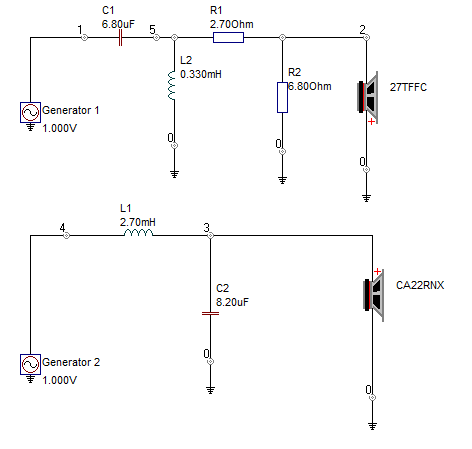

    Вот еще схема, которую мне расчитали в SEAS по запросу.
