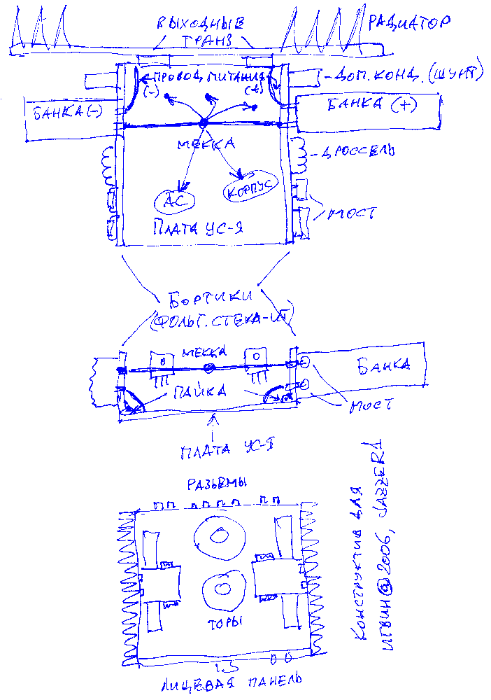

    Спасибо Игорь! С теплом немного понятно, посчитал что ср.ток будет около 4А.
    Собссно, наиболее сильно волнует необходимость/полезность экранирующего слоя на печатке. Если помнишь, в моем варианте плата твоего уся получилась маленькая, и входные каскады будут недалеко от мостов. Буквально в 3-4см с двух сторон мосты. Как они будут влиять... Или такая маленькая площадь и толщина фольги - как с козла молока? Забить и сделать трухольно с флагами?
    И еще дроссели небольшие, бессердечные в каждое плечо хочется приживить (вместо одной из дорожек), начитался тут обсуждения дросселей - вдохновило возможностью затянуть крутые фронты заряда конд.
    Средний ток 4А будет при средней выходной мощности 50 Вт. Это если усиливать синус. А для музыки средний ток намного меньше, даже для очень "плотной". Плюс два моста - тепло пополам.
    Хуже не будет, там у тебя один конденсатор в плече или два?
    Мост рядом со входом - это нехорошо. Понимаю, что хочется компактно сделать. Тогда опять-таки на соплях собрать эти платки питания, попробовать, не будет ли банального фона. Возможно ли эти платки с диодами смонтировать над выходным каскадом, поближе к радиатору? Или прямо на нём?
    По поводу экранирования. Оно мало что дает, особенно на низких частотах. Удалить - лучшее решение, чем экранировка.
    В общем, ничего капитально я бы делать не стал в такой компоновке, без эксперимента.

    По умолчанию Re: Режимы выпрямительных мостов для уся
    по величине дорог я бы отталкивался от Ripple current для рифовских банок. просто усь живет в основном на энергии запасенной в банках.
    таким образом становится совершенно ясно что при ширине дорог на печатке 6мм их стопудово надо пропаивать. на мой взгляд лучше полоской чем куском оплетки.
    P.S> у меня в усе похожая компоновка только трансы в "корыте" из 6мм дюраля и разнесены к передней/задней стенкам. мосты возле них а вот банки в центре.

    Во как... Т.е. применительно к моему вопросу, о хлипком экранировании можно спокойно забыть, и озаботиться обеспечением тепловых режимов. лысый -как всегда ёмко и внятно. Спасибо!
    Получается такая картина: при наличии тора с достаточной (по условиям задачи) мощностью и небольшой индукцией (пресловутые 0.8 Тесла) + шоттки + снаббер = снижение требований по ESR к конд.фильтра - как электролитам, так и пленке на шунтах.
    Игорь! Ау! В свете вышесказанного - пленку Рифа 4.7u оставить на ногах электролит.банки, или утаскивать на печатку к выходникам?
    Утаскивать! Поближе к ногам выходников.
