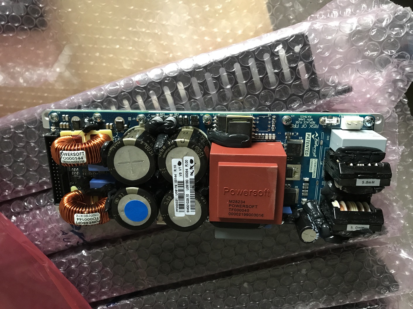

    По умолчанию Re: Усилительные модули для активной акустики.
    привет народ!!!
    фото внутренностей поверсофтовских новинок
ID:	295714 Нажмите на изображение для увеличения.
ID:	295715 Нажмите на изображение для увеличения.
ID:	295716 Нажмите на изображение для увеличения.
ID:	295717 Нажмите на изображение для увеличения.
    ---------- Сообщение добавлено 12:03 ---------- Предыдущее сообщение было 11:59 ----------
    вес 1,7кг, мощность на канал 700 ватт 8 Ом, полноценный DSP, PFC, работает от 85 до 285 вольт питания

    Hrach, привета! Как они себя проявили? Ревизии требуют? Что по заявленному синусу? Ну и если можно прайсик в личку

    Hrach, выглядят высокотехнологично, но как все усилки ПоверСофт мало пригодны для ремонта.
    Присоединяюсь к вопросу о цене...
    снова привет всем!
    у него мощность 700+700 на 8 Ома, но на один канал может выдать 800 а на второй 600, что удобно для двухполосных топов с активным делением, мощности проверял лично, все соответствует описанию, по поводу выносливости тоже танки, оставлял с нагрузкой с легким клиппом на ночь и ничего!) не нравится система охлаждения этой серии, слишком неудобная, нужен отдельный объем для него... я лично только за это перехожу на серию digimod pfc
    по ценам все не ясно), продают только после убеждения что инженер компании полностью компитентен в этих делах, и при договоре что в год будешь покупать не менее 100 штук усилков
    MSRP 459 евро, не могу публично озвучить свою скидку по партнерскому соглашению, но помочь с приобретением увы не смогу поскольку по договору могу их ввозить только в Армению((
    все надо уточнять у местного представителя
