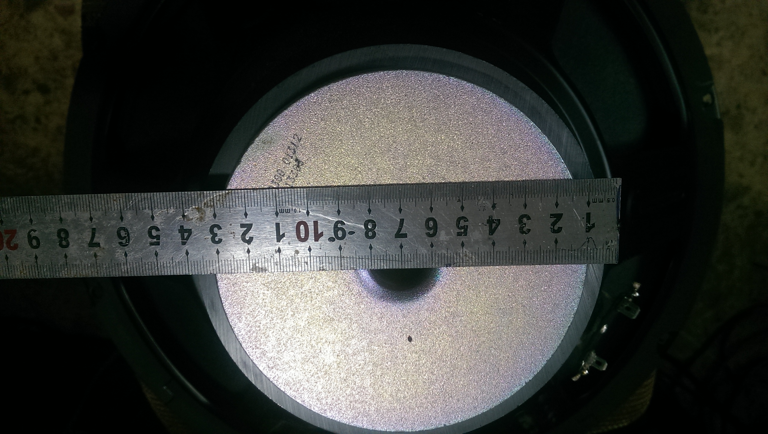

    когда по заводскому даташиту 400
    С той термопрокладкой он не больше 300 отдаст , да и то. если не взорвется.... А вообще там дин жиденький. ему максимум 250 ватт вытянуть ))) Это из ZLX 15" дин.
    значит Electro-Voice пользуется "китайскими" Ваттами типа PMPO ? И уже 90 лет ?

    oleg1263, дин выглядит как китайская игрушка )))) поржал.

    По умолчанию Re: Усилительные модули для активной акустики.
    Конкретно эта серия да, заявленное надо делить ровно на два - были в ремонте.
    Не видел , но мне кажется на 4 , т.е. 250Вт RMS total - это шепчет сам конструктив и 2дюймовая катуха дина.
