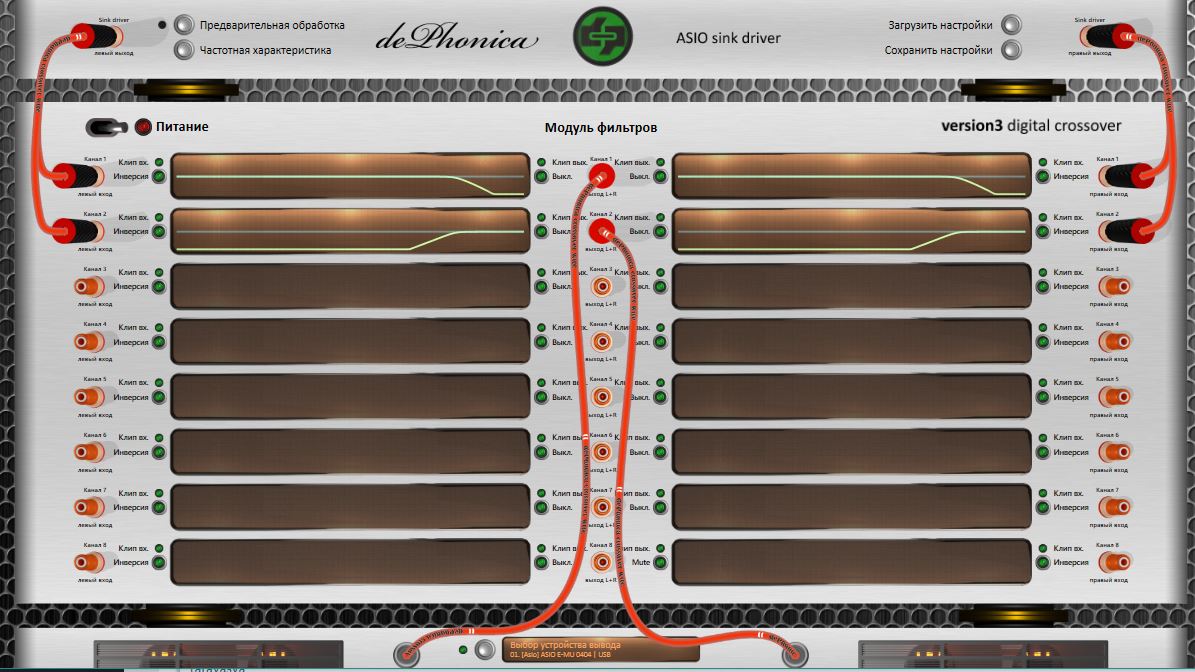

    Завожу отдельную ветку для обсуждения новой версии моего программного кроссовера - dePhonica version3.
    Эта версия кроссовера полностью отличается от первой версии, которая обсуждалась здесь как с точки зрения кода (который переписан на 99%) так и с точки зрения функционала.
    Разработка версии началась весной 2015 года и в настоящее время (начало 2016) находится в активной стадии.
    Скачать preview версию можно по адресу: http://dephonica.com/?lang=ru
    Текущая сборка на сайте от 21.03.2016.
    Внимание!
    Для корректной установки WDM драйвера на windows 7 с отключенными обновлениями, необходимо установить апдейт KB3033929, добавляющий поддержку цифровых подписей SHA-2.
    Ссылка для x86 обновления: http://download.microsoft.com/downlo...033929-x86.msu
    Ссылка для x64 обновления: http://download.microsoft.com/downlo...033929-x64.msu
    Статья по обновлению windows: https://support.gamenet.ru/kb/articles/789-windows
    Ограничения preview версии:
    - максимум 6 каналов обработки
    - требует перезапуска ядра каждые 30 минут
    Основные возможности кроссовера:
    - собственный WDM драйвер для ввода потока из стандартных аудио и видео плееров, браузеров, навигаторов и других программ.
    - собственный ASIO драйвер для ввода потока из аудио плееров поддерживающих ASIO
    - низкая задержка: около 50 мсек при использовании IIR фильтров и выводе на ASIO устройство
    - поддержка ввода звука в форматах 16 bit integer, 24 bit integer, 32 bit floating point
    - 2 входных канала и до 8 выходных
    - вывод звука на устройства DirectSound, ASIO, Kernel Streaming
    - вся обработка производится в 64 bit floating point
    - фильтрация производится FIR фильтрами, IIR фильтрами или IIR фильтрами с автоматическим корректирующим фазовым FIR фильтром
    - есть возможность создания фазового фильтра для коррекции ФЧХ внешнего IIR фильтра
    - доступны два конволвера для FIR фильтров: FFT конволвер с алгоритмом Overlap-Add и линейный (Straight FIR), без использования FFT
    - любой из FIR конволверов может использоваться совместно с одним или более IIR фильтром в каждом канале
    - до 128 000 taps на канал при использовании FFT FIR
    - доступны формы АЧХ семейств фильтров IIR: Linkwitz-Riley, Butterworth, Chebyshev
    - доступен параметрический синтез АЧХ и ФЧХ для типов фильтров Low Pass, High Pass, Band Pass, Band Stop, Low Shelf, High Shelf
    - два варианта параметрического задания фильтров Band Pass и Band Stop: нижней и верхней частотой среза или центральной частотой и полосой пропускания
    - амплитудный и фазовый эквалайзер для произвольного изменения АЧХ или ФЧХ в канале обработки, с возможностью загрузки АЧХ или ФЧХ из текстового файла или из импульсного отклика в формате WAV
    - любое сочетание FIR и IIR фильтров в канале обработки
    - полноценный канал предварительной обработки исходного сигнала с отдельным набором фильтров
    - возможность автоматической нормализации к 0 дБ АЧХ индивидуальных каналов или группы каналов
    - регулировка усиления на входе и на выходе канала
    - настраиваемая задержка в каждом канале с отключаемым sub-sample разрешением
    - встроенный анализатор фактической частотной характеристики кроссовера с отображением общей АЧХ кроссовера, графиков АЧХ/ФЧХ/ГВЗ для каждого канала и возможностью суммирования АЧХ выбранных каналов в отдельном окне

    Друзья, подскажите плиз...
    Есть два усилителя. Есть двух-полосная акустика, для которой я обеспечил подключение к динамикам мимо пассивного(собственного) кроссовера.
    На компе есть 5.1 реалтек и EMU0404USB
    На демо видео:
    https://www.youtube.com/watch?v=2VPw7b-cJ_k
    показано как добавить фильтры и затем выбрать устройство вывода...
    Но я что-то недопонял...
    во-первых: можно ли выбрать например(как в моём случае с двухполосным фильтром), для LowPass одно устройство, а для HighPass другое?
    во-вторых: Если первое невозможно, и я просто выберу для вывода реалтек 5.1, то где можно увидеть в какой канал выбранного устройства перенаправлен вывод LowPass, и в какой HighPass и можно ли это как то изменить?
    Спасибо!

    По умолчанию Re: Цифровой программный кроссовер II
    Если имеется в виду - для LowPass (например) реалтек, а для HighPass - EMU, то простым способом этого сделать нельзя. Дефоника будет направлять на одно аппаратное устройство. Это можно сделать используя решения типа asio4all, но нужно ли?
    Дефоника как-то по своему определяет последовательность каналов. Проще всего - опытным путем. Подключаясь к каналу и слушая - что там.
    DimSPb, спасибо.
    Цитата Сообщение от DimSPb Посмотреть сообщение
    но нужно ли?
    Субъективно - эмушка приятнее звучит. Объективно - у неё на ВЧ АЧХ без "выбросов" фильтра, имеющихся у реалтека. Поэтому думал на EMU вывести ВЧ, а мид-бас запустить через реалтек. Но это не существенно. Всё равно всё на уровне эксперимента.
    опытным путем.
    Им самым и пришлось... )))))
