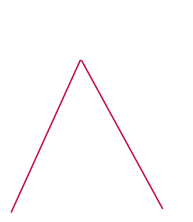

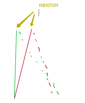

    11,124
    По умолчанию Re: Цифровой программный кроссовер II
    Лучший звук, по моему мнению, получается когда импульс вот такой:
    А не такой:
    Я специально гиперболизировал, чтобы было видно отличие такое:
    Дело в "прямости" восходящей первой линии. Чем ближе к вертикальной линии, тем лучше.

    Ребят, объясните природу клипа который показывает дефоника в окне кроссовера.
