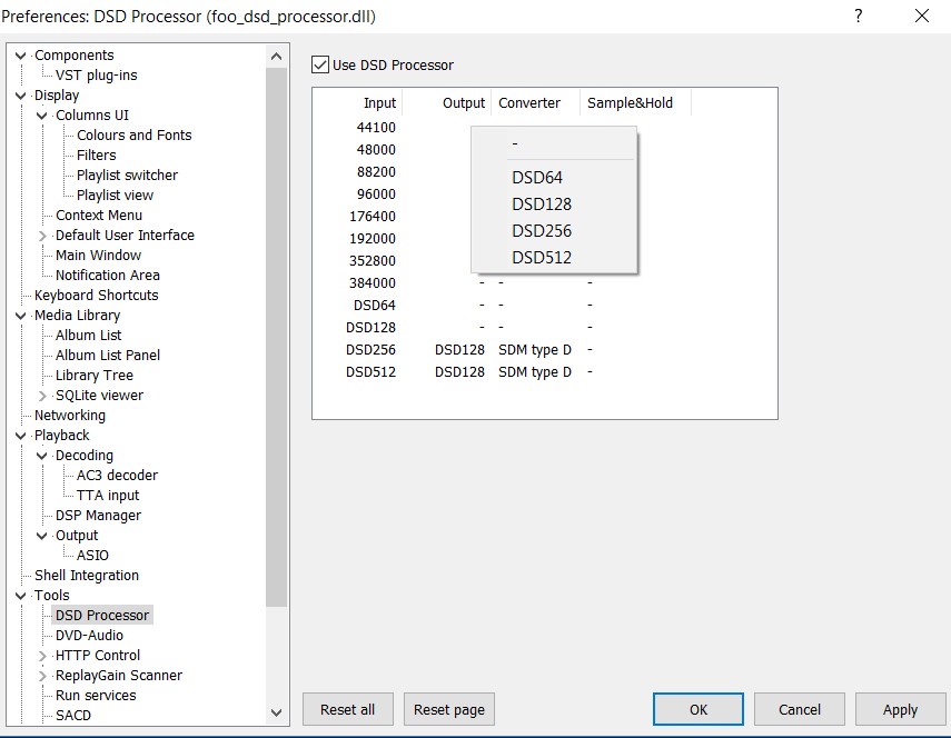

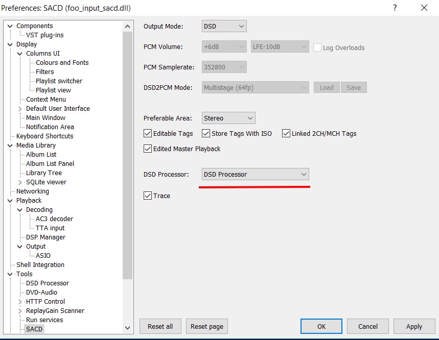

    Цитата Сообщение от onv23 Посмотреть сообщение
    Его же DSD Processor может это делать без проблем
    это где такой?
    ---------- Сообщение добавлено 23:00 ---------- Предыдущее сообщение было 22:59 ----------
    Анисюткин, свернул это направление в конце 2016-го
    Связался с ним, да пока ушел в сисьадмины. Написал как работает asio proxy
    "Там сначала линейный апсемплер, а затем просто Sample&Hold (то есть просто апсемплинг нулевого порядка). PCM в DSD преобразуется примерно так же, как и у Филипса (SDM модуляторы аналогичные)."
  15. #1554
    По умолчанию Re: Цифровой программный кроссовер II
    Цитата Сообщение от Traktorist3d Посмотреть сообщение
    это где такой?
ID:	326442 Нажмите на изображение для увеличения.

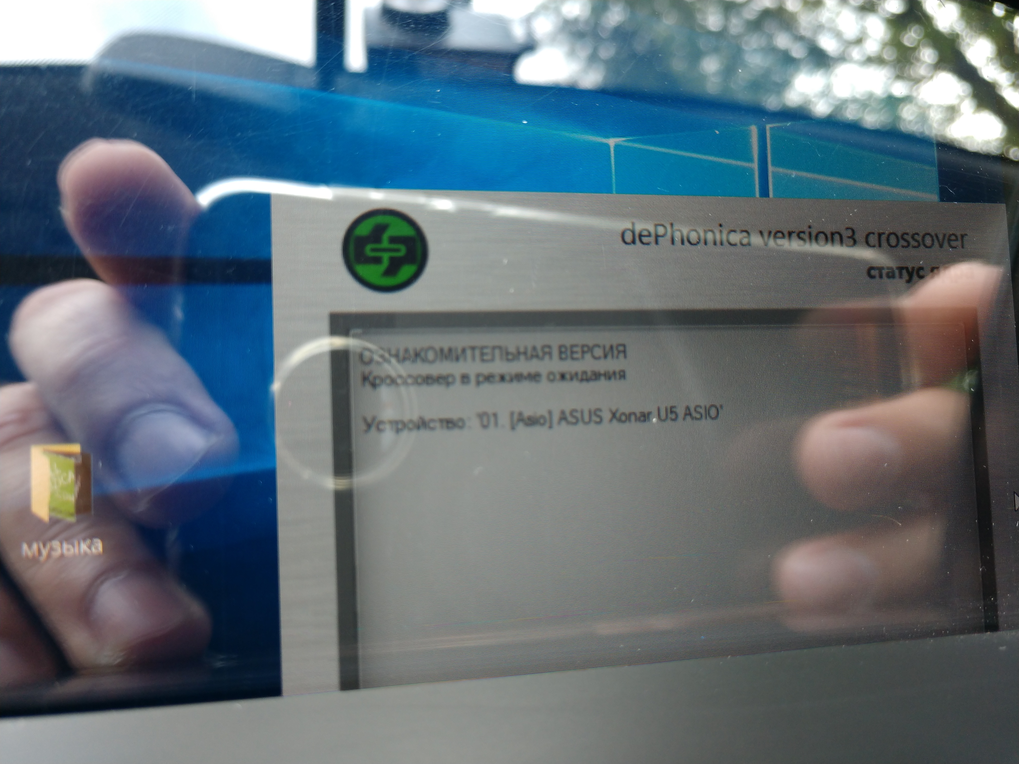

    ---------- Сообщение добавлено 19:31 ---------- Предыдущее сообщение было 19:30 ----------
    раньше была звуковуха e-mu 0204 , сменил думал она виновата, сейчас asus xonar u7, тоже самое

    ребят, еще одна проблемка, иногда при прослушивание музыки отрубается звук, лечится только перезагрузкой, начал искать и выяснил, что дефоника встает в режим ожидания и звук прекращается, в фубаре вывод стоит устройство дефоника. куда копать
    в посте 1400 у человека тоже самое, но он так и не ответил как решил
