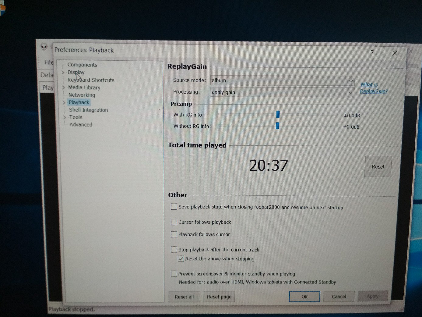

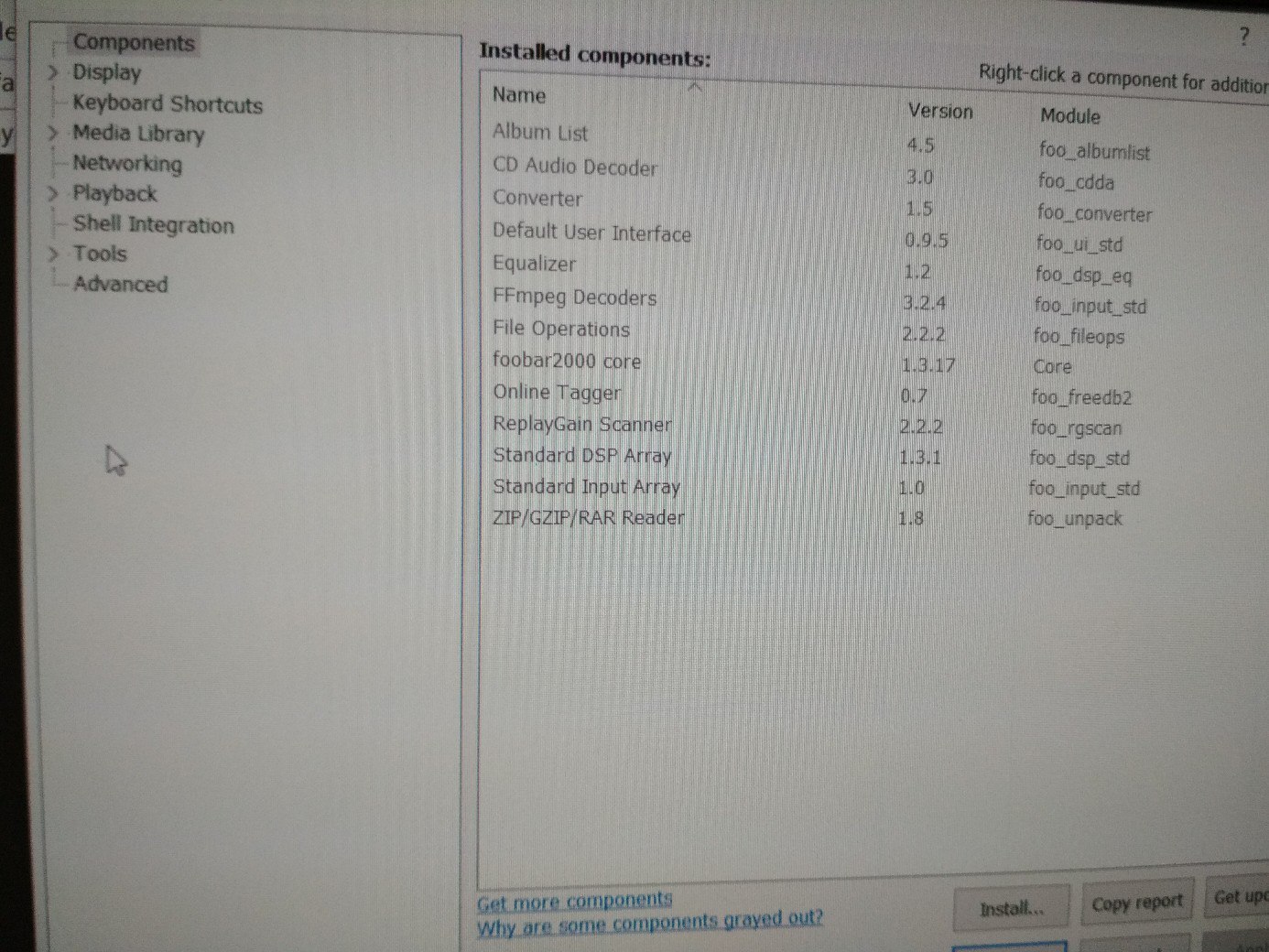

    Частый гость Аватар для Москаленко Е
    24.08.2006
    Красноярск
    170
    По умолчанию Re: Цифровой программный кроссовер II
    Ну конечно я сразу пробежался по всем настройкам, чтобы не спрашивать одно и тоже.
    Заходил в и Playback
    Не нашел там Output
    Видимо стоит указать версию Фубар 2000. Сейчас она foobar2000 v1.3.17
    Фото, что есть внутри ветки Playback
    Может исключил автор такую настройку?
    Последний раз редактировалось Москаленко Е; 31.03.2018 в 18:14.
  9. #1408
    А нажать на ">" перед словом Playback не судьба ?
    судя по всему, о существовании 95% настроек Вы пока даже не подозреваете
    Последний раз редактировалось onv23; 31.03.2018 в 16:44.
  10. #1409
    36,206
    Меня всегда прикалывало, когда люди фотографируют экран компьютера телефоном или фотоаппаратом.
    Или они о существовании кнопки PrtScr не знают, или по форумам с телефона лазят, сидя радом с компом.
    Честно говоря, даже не знаю что из этого веселее...

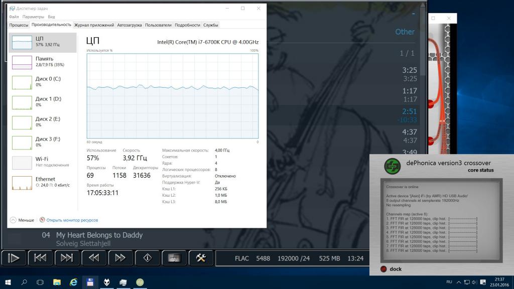

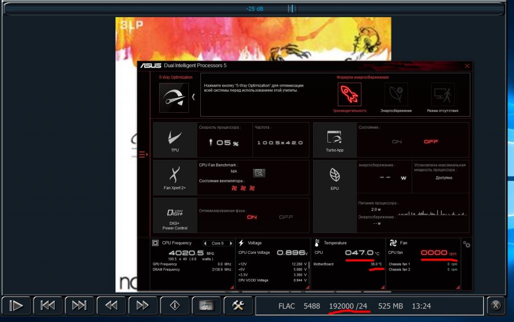

    А по температуре при 64ктапс/канал (всего 500ктапс)

    Это, значит, пассив какой-то кривенький. У меня пассив работает спокойно при 128000 taps/канал x 8 каналов
