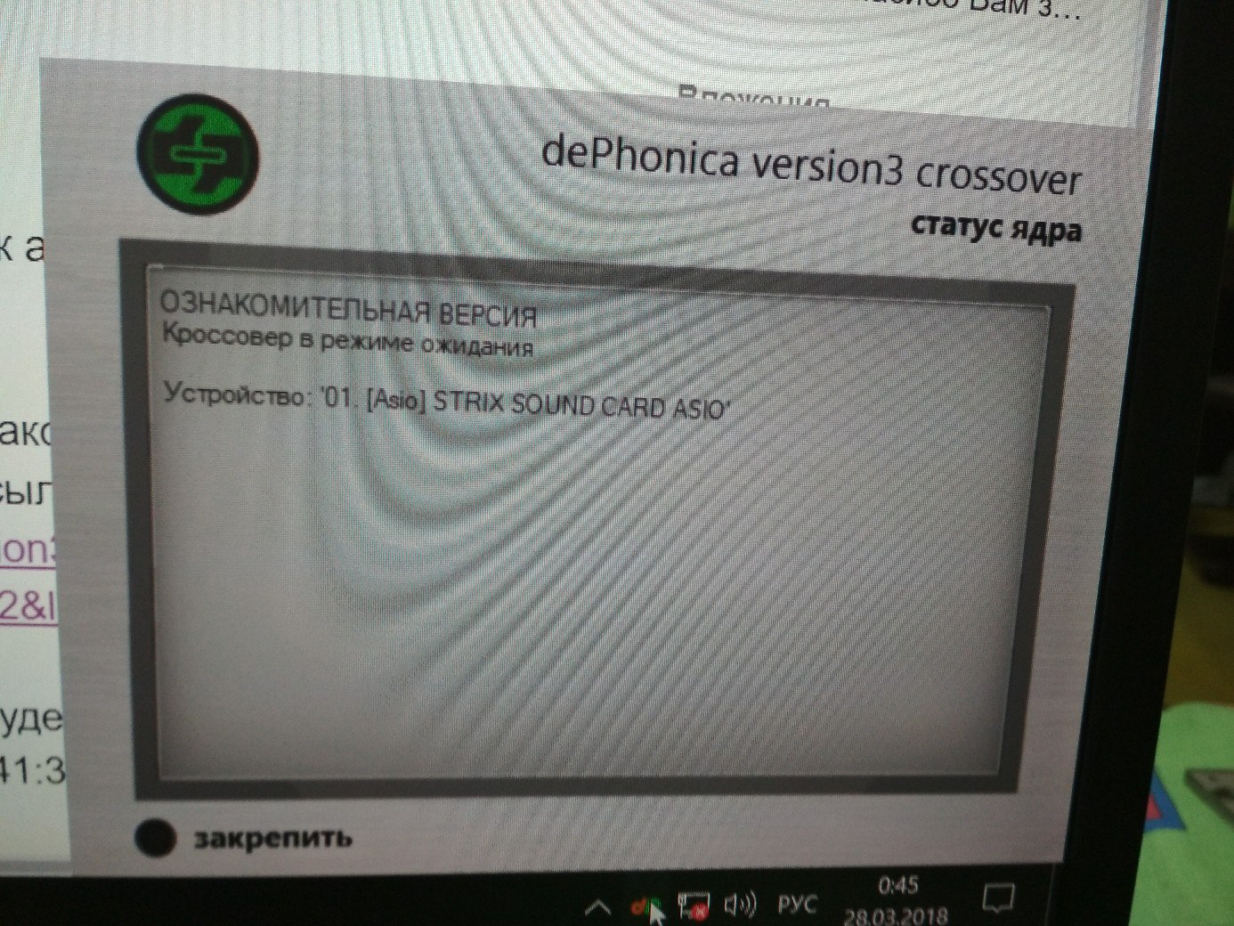

    Здравствуйте всем. Понимаю, что ветка осталась без техподдержки автора.
    Но может посоветуете что.
    Раньше ставил дефонику на Виндовс 7 для ознакомления.
    На компы типа сокета1155,1156.
    Звуковые карты тоже разные.
    В общем не без проблем, но запускалось.
    Причем с онлайн плеера типа как ВКонтакте, Ю- тьюб тоже работало.
    Сейчас поставил вин10 на комп на основе процессора РАЙЗЕН 1600 АМД
    Звуковуха Асус Стрикс. Она работала на других компах с дефоникой. Проверена.
    Винду и дрова переставлял.
    На этот момент дефоника встает. В информационном окне пишет :
    "Кроссовер в режиме ожидания". И пишет какое устройство подключено.
    Фото.
    При попытке послушать музыку, комп. играет в стерео. На дефонику ни как не реагирует.
    В остальных каналах тишина.
    Проверка звуковой карты в 6ти\8ми канальном режиме средствами виндовс дает рабочий результат.
    Все каналы издают звуки.
    То же касается видео с многоканальным звуком.
    Дрова на карту разумеется стоят.
    Поставил футбар 2000 из новой версии.
    Там не нашел настройку выхода, как показывает Автор дефоники в своем видео.
    Дальше рыть, искать старые версии не стал.
    В общем работает только стерео. И мимо дефоники.
    Попытка перезапустить ядро не дает результата.
    Попытка остановить ядро останавливает его, что видно по информационному табло.
    Пишет: "Кроссовер остановлен."
    Потом чтобы запустить дефонику хотя бы в режим ожидания как на фото, помогает только перезагрузка.
    Перезапуск ядра не дает результата.
    Даже режим ожидания не включается.
    В общем больше всего похоже, что дефоника все время находится в режиме ожидания и не выходит из него.
    Видимо АМД.
    Подскажите заодно кто на каком железе сидит?
