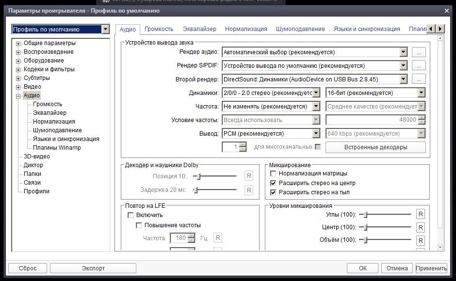

    Делал на скорую руку, в PotsPlayer, вывод на 2 карты. Если сделать поправку на direct sound (и не хай-енд-движок), работает терпимо.
    Не знал что "плавающая" задержка 15-30 мс является терпимой
  12. #1011
    08.06.2006
    585
    По умолчанию Re: Цифровой программный кроссовер II
    Не для музыки, терпимо, напр., кино крутить.
    А 30 мс - не так много.
    15-20 мс это уже полная опа, слышится как эхо
    И не важно кино это или музыка
