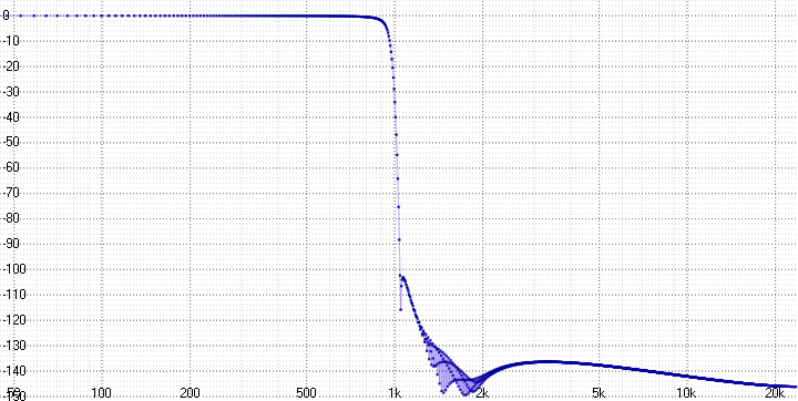

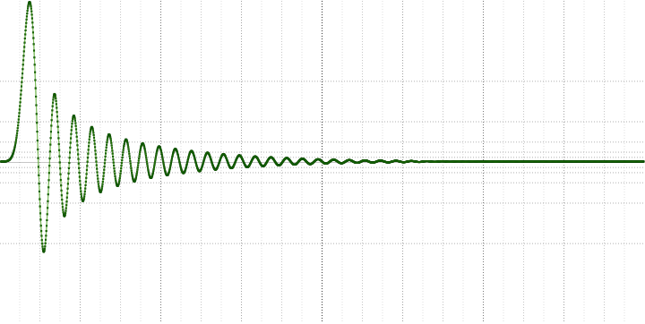

ID:	282533 Нажмите на изображение для увеличения.
    Но и этого тоже недостаточно, поскольку преобразование Гильберта здесь делается также через FFT, что не совсем корректно. Также остаётся открытым вопрос об оптимальном окне для таких фильтров.
