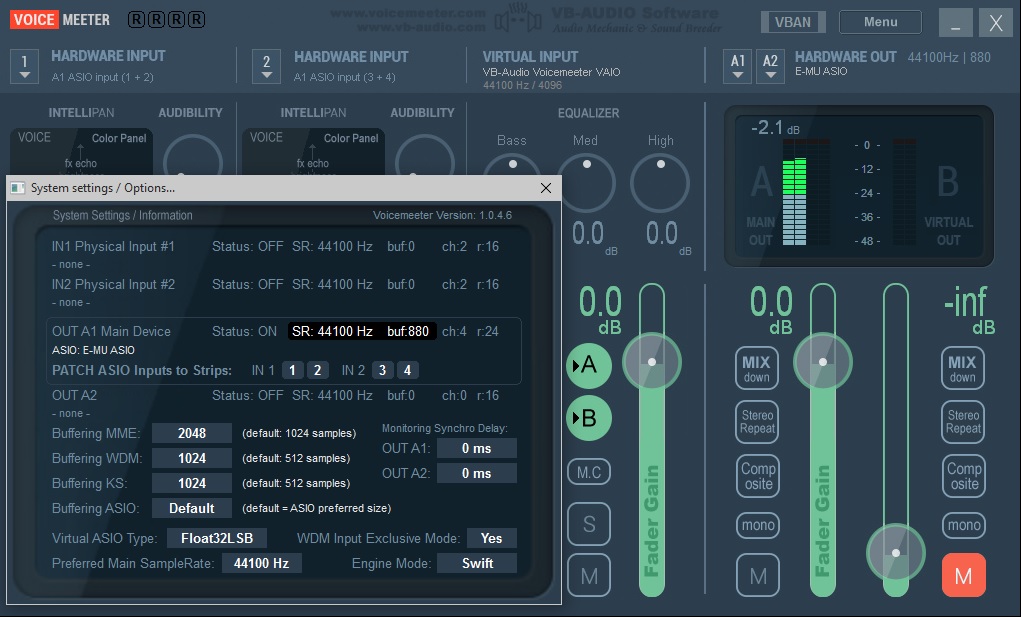

    По умолчанию Решение для аудиокарт E-MU (и не только) на Windows 10
    Известная проблема, когда на ОС Windows 10 карты e-mu (PCI точно) могут работать только в режиме 48000, в других режимах звук отсутствует... Это касается WDM, через ASIO же доступен весь спектр частот. Соответственно, можно работать с наиболее ходовой частотой 44100. Но, такая же дискретизация будет автоматом выставлена и в windows, а не только в патчмиксе, что отключает весь остальной звук (браузерный, системный и т.п).
    Соответственно, нам нужен софт, который принимает системный поток и выводит его через asio... На данный момент, мне известно о двух подобных программах, а именно: O Deus ASIO Link Pro и Voicemeeter. Первая более функциональна, но платная ($50), а вторая условно бесплатна, и так же прекрасно справляется со своей задачей.

    Инструкция по настройке:

    amd9, И еще раз про Voicemeeter banana. Смотрел недавно фильм, и звук был приглушен в плане ВЧ. Я сразу подумал о фильтрах ВЧ/СЧ, я с ними экспереминтирую. Но на днях потребовалось снять АЧХ фильтров из Voicemeeter, он у меня как кроссовер используется и обнаружил сюрприз в виде спада по ВЧ. Начинался с 5кГц и к 20 достигал -6дб. Когда настраивал все, этого не было. Толи когда стали вылазить мольбы о пожертвовании пошло все. Толи есть еще ньюансы с использованием, настройками.
    В общем тоже снес. Ну его такие заморочки и сюрпризы. Теперь снова средствами (встроенными фильтрами) E-MU нарезаю на 3 полосы.
