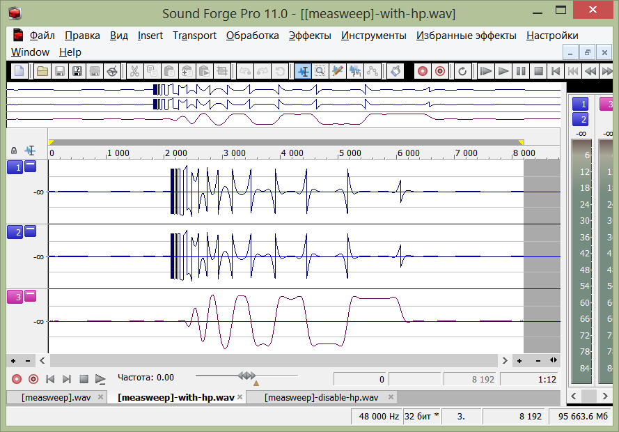

    Ну если моего опровержения недостаточно, то можно сделать экспорт какого-нибудь тестового сигнала после плагина в .wav и сравнить его с оригиналом строго математически, а не на слух.
    ---------- Сообщение добавлено 14:30 ---------- Предыдущее сообщение было 09:31 ----------
    Я даже сделаю это сам для Вас ([measweep].wav):
ID:	303089 Нажмите на изображение для увеличения.
ID:	303090 Нажмите на изображение для увеличения.
    Попробую, самому интересно почему так, только по другому.
    Уже протестировал, только не с математической точки зрения как вы, а с технической:
    1).Берем звуковой редактор, ставлю LOOPBACK на запись с устройства воспроизведения и пишу 2 раза стерео файл без плагина по 1 минуте, сохраняем их и идем в любой hex редактор на сравнение файлов и видим, что файлы идентичны между собой.
    2). Проделываем все тоже самое, только в фубаре активируем ваш плагин с полной полосой пропускания на фронтах, сохраняем также 2 раза в стерео без канала сабвуфера и открываем в hex редакторе и видим что файлы также совершенно идентичны между собой.
    3). Берем файл из пункта 1 и из пункта 2 и открываем в hex редакторе на сравнение и вот тут файлы совершенно разные.

    Цитата Сообщение от Solteks Посмотреть сообщение
    Что скажете на ваш vs мой тест?
    Скажу, что Вы правы, а я нет. Где-то у меня фундаментальная ошибка, последствия которой могут иметь самый деструктивный характер. Поэтому в целях безопасности рекомендую вернутся к классическому проверенному решению.
