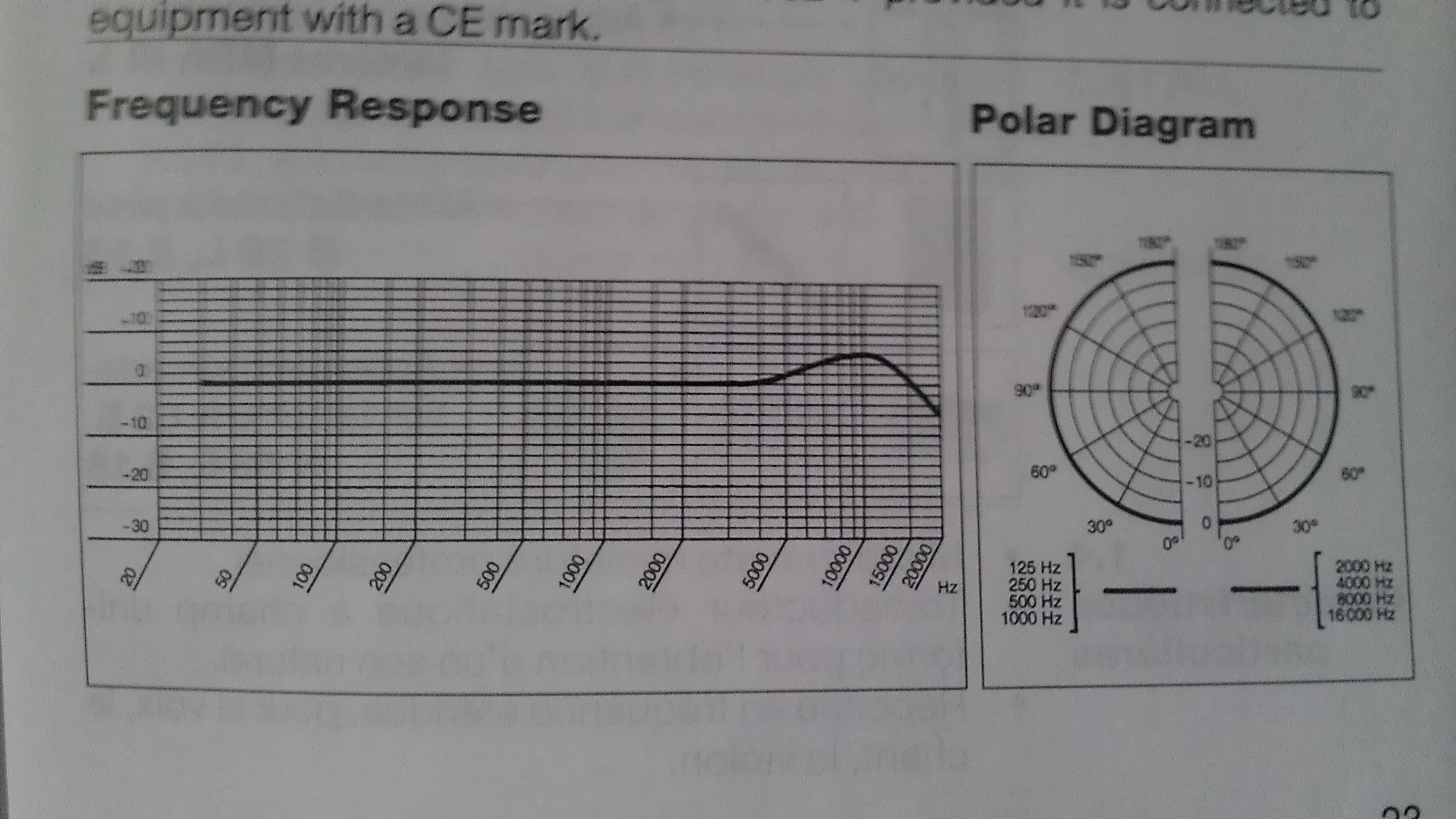

    Внимание! Измерительный микрофон!?
    Имеется микрофон-петличка с вот такой АЧХ. Направленность круговая. Можно его использовать для замера АЧХ динамиков, акустики? ВЧ не особо интересует. Больше именно НЧ важно. Просто измерительные микрофоны имеют корпус определенной формы.. Насколько принципиально важно то, что мик будет без оформления, если сильно большая точность не нужна. Может есть статьи как сделать измерительный микрофон, коьорые кто-то проверял на практике?

    По умолчанию Re: Измерительный микрофон!?
    Идеальный корпус для измерительного микрофона, это капсюль на тонкой, длинной проволоке и вдали от любых предметов.
    На НЧ вроде оформление микрофона не особо важно, если его на проволочке закрепить, как Максим пишет.

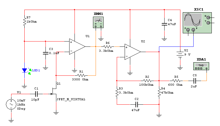

    я пользуюсь этой схемой. А вообще тут есть тема по микрофонам, страниц под 100
    А какой капсюль?
    А какой капсюль?
    У меня-WM61 от панасоник. А вообще их много подходящих среди "noname" с ровной АЧХ попадается, если имеется возможность сравнить с эталоном, то подобрать капсуль в пределах ±1дБ несложно.
