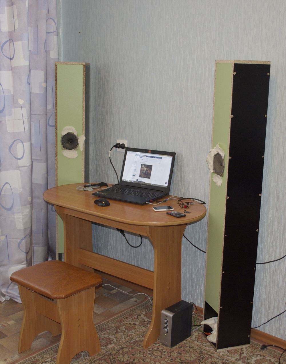

    Я сабщевую проблему решил с момощью пары 3гдш и обрезков дсп. На слух и по анализатору от 50 гц играют уверено.
    высота конечно 1,5 метра, но сами 20 на 20 см. Внутри никаких перегородок нет - чистой воды ЧВР без сворачивания. Нажмите на изображение для увеличения.
    У меня места столько нет, хотелось бы высоту в 3-4 раза меньше.

    Ёпрсть.. Я родственникам почти зделал ящики с шириками из дереволома. От трубы отказался, ибо на полу места нет. А надо трубу сделать выхлопным концом в потолок.. переделать, что ли..
