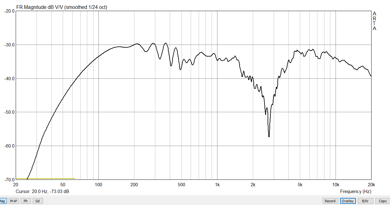

    Чтобы не плодить, задаю тут.
    Я купил центральный канал АСАлаб в Аудиомании.
    Зато узнал, что такое "мыльный звук".
    Это горизонтальная м-т-м.
    Снял АЧХ на оси.
Название:	Центральный ка&#10.PNG
    Неужели что-то не так?

    bondar100,
    Может таки арслаб а не асалаб?

    bondar100,
    Гы
    Может твитер забыли повернуть?
    04.02.2010
    2,226
    По умолчанию Re: Центральный канал
    voldemar72664, если бы речь шла о обычной колонке, то я бы перевернул твитер. Он однозначно в противофазе.
    Но это ж центральный канал - вот и думаю, что может так надо?
    Чтобы вне оси было меньше провалов? Что-то никаких толковых инструкций по сведению такого центрального канала я в поиске не нашел.

    Не прикалывайся
    Всё как обычно быть должно
    У меня был промышленный центральный канал wtw, ровней ачх я не видел
    11,251
    Согласен. По графику как будто нужно пищалку переполюсовать.

    Вариантов два - либо перепутана маркировка на пищалке, либо ошибка сборки.
    Скорее второе, хотя ошибка в маркировке один раз была встречена на динах SEAS Excel

    Единственно, чего не понимаю в конструкции центрального канала, так это иглообразная ДН на частотах 2-3 кГц.
    Зачем так делают?
    Зачем так делают?
    может из за перевернутой пищалки так? не должно быть по идее
