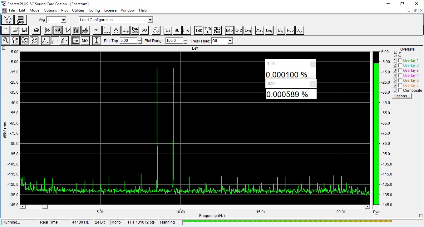

    По умолчанию Re: Denon dcd 3000 хитрая схема
    Проведены еще ряд заключительных доработок, и на этом твик данного аппарата считаю законченным. Потенциал PCM1702 полностью раскрыт. По характеру искажений судите по спектрам. По субъективному восприятию материала, проигрыватель ,на мой взгляд, вышел на новый уровень.
    THD 1 kHz 0db Нажмите на изображение для увеличения.
    IMD 8kHz-9kHz Нажмите на изображение для увеличения.
    IMD 8kHz- 9kHz Нажмите на изображение для увеличения.
    Jitter test Нажмите на изображение для увеличения.
    Последний раз редактировалось demon_rt; 13.09.2017 в 16:05.
