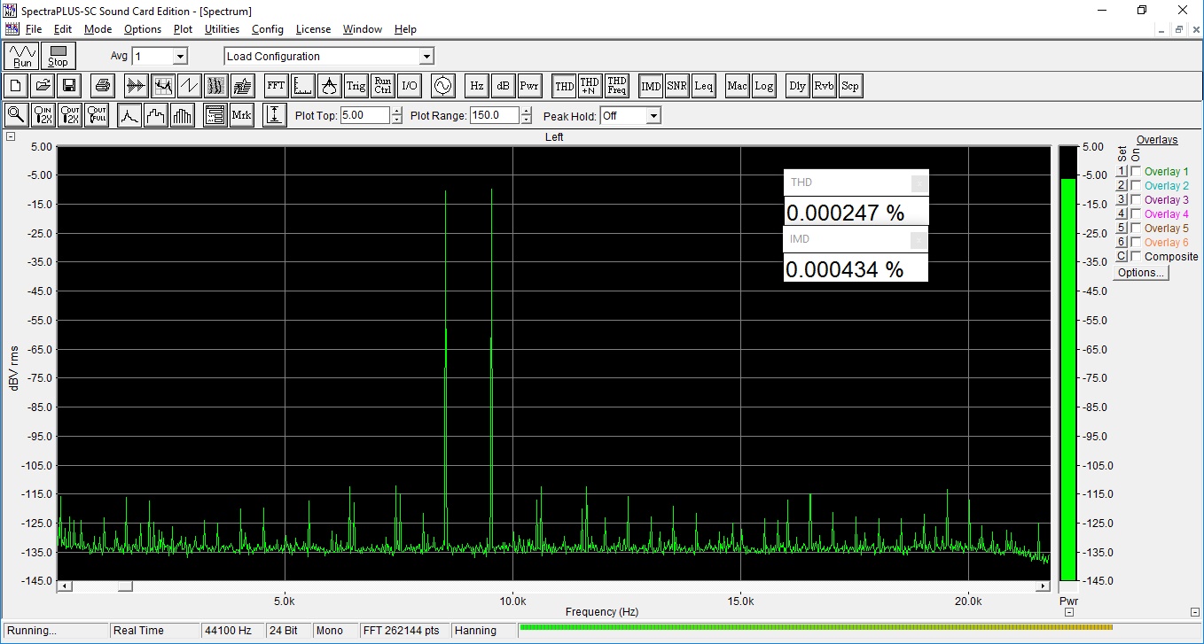

    Изменения в проигрывателе DENON DCD 3000 выполненные на данный момент:
    1. Источник питания.
    Стандартная схема и ее ПП модернизирована по принципу раздельного питания для каждого канала и отдельного питания для усилителя головных телефонов. Все каналы ИП реализованы по схеме на M5230 Используются независимые трансформаторы для каждого канала. Стоковый трансформатор оставлен для питания цифровой части, его обмотка с отводом +-22В для питания ушного усилителя.
    Разведена новая печатная плата
    Новый источник питания в сборе
    2. Доработана аудиоплаты.
    Плпта ЦАП и его выхлопом так же претерпела доработки. Естественно заменены ОУ на OPA627 в переходных панельках (фото пока нет)
    Заменены резисторы на philips 0,01% и конденсаторы на wima 2.5% так же заменены выходные электролиты на пленку.
    3. SPDIF
    При длительном прослушивании выявил некоторую особенность, в режиме CD качество подаваемого материала все же выше, чем по SPDIF. Провел исследования. Проанализировав схему не трудно догадаться, что аналоговая часть и цифровая, до микросхемы ЦФ включительно - общая для режимов CD и SPDIF, следовательно отличия нужно искать в том, что подается на ЦФ через цифровой мультиплексор режима работы, со стороны процессора SONY и SPDIF приемника YAMAHA. Та и другая микросхема формируют мастерклок и сопутствующие сигналы, при чем сонька генерирует фиксированный c опорой на внешнем кварце, для режима 44,1 кГц - 16.9344 MHz (формат CD 384Fs), спдиф ресивер же синтезирует мастерклок в зависимости от цифрового аудиопотока - 12.288 MHz, 16.9344 MHz и 18.432 MHz для частот дискретизации 32 KHz, 44.1 KHz и 48KHz соответственно. Внешний кварц ему нужен только, как генератор эталонной частоты, чтобы правильно определить частоту семплирования по спдиф, сам же мастер клок формируется на интегрированном в микросхему генераторе с VCO на внешней RC цепочке. Сравнив частоты этих микросхем, оказалось, что ямаха имеет значительно бОльший фазовый шум, что выливается в некорректную работу цифрового фильтра.
    Режим CD Режим spdif на ресивере YAMAHA
    Вывод- требует замены довольно древний приемник SPDIF YM3623. Выбор пал на чип BB DIR9001 обеспечивающий формирование мастерклока в нужном диапазоне, с фазовым шумом в районе 40-60 пс. Твик должен проходить с наименьшим вмешательством в базовую плату. Разработана пин ту пин совместимая со стоковым приемником переходная плата, на борту которой организована вся сопутствующая обвязка. Про режимы работы и реализацию обвязки DIR9001 углубляться не буду, скажу только, что в целом, модуль полностью имитируется работу прежней микросхемы, и весь функционал управления(определение частоты дискретизации и вывод на дисплей, кнопки селетора работы, мониторинг ошибок в линии spdif) проигрывателя не изменился.
    Ну и положительное влияние уменьшившегося фазового шума мастерклока -
    YM3623 DIR9001
    Можно сказать, что после данной доработки, режим работы через SPDIF вышел по искажениям на уровень режима CD.

    Кстати, а как Вы подавали сигнал на ЦАП и как он был сгенерирован? Интересует методика.
    Сигнал специально сформирован для проверки аудиоаппаратуры.
    Подавал через SPdif
    https://drive.google.com/drive/folde...XM?usp=sharing
  4. #223
    13,139
    По умолчанию Re: Denon dcd 3000 хитрая схема
    Цитата Сообщение от demon_rt Посмотреть сообщение
    Сигнал специально сформирован для проверки аудиоаппаратуры. Подавал через SPdif https://drive.google.com/drive/folde...XM?usp=sharing
    А, Маньяк, понятно.
    У меня диск с тест сигналами "АудиоХобби"-2001 есть Н.Сухова
    А если, например, записать их на CD и проиграть?
    SPdif сам по себе не очень от джиттера избавлен, вроде.
    У Вас он коаксиал?
    Лучше, конечно, подавать сигнал с внешнего качественного генератора, тогда точнее можно измерить
  5. #224
    Аватар для demon_rt
    23.05.2014
    678
    Некоторые тестовые сигналы синтезированы уже с гармониками, и проверить на них тракт не получится. А.Маньяк этого недостатка лишен.
    Записывал на CD, таким образом и выявил, что в стоке SPDIF дает нелинейные искажение, гораздо больше чем CD. Чему посвещен материал #198.
    У Вас он коаксиал?
    У меня исключительно оптика.
    Да но таким образом вы проверите только аналоговую часть после ЦАП например, а чтобы охватить весь тракт, нужна именно цифра.

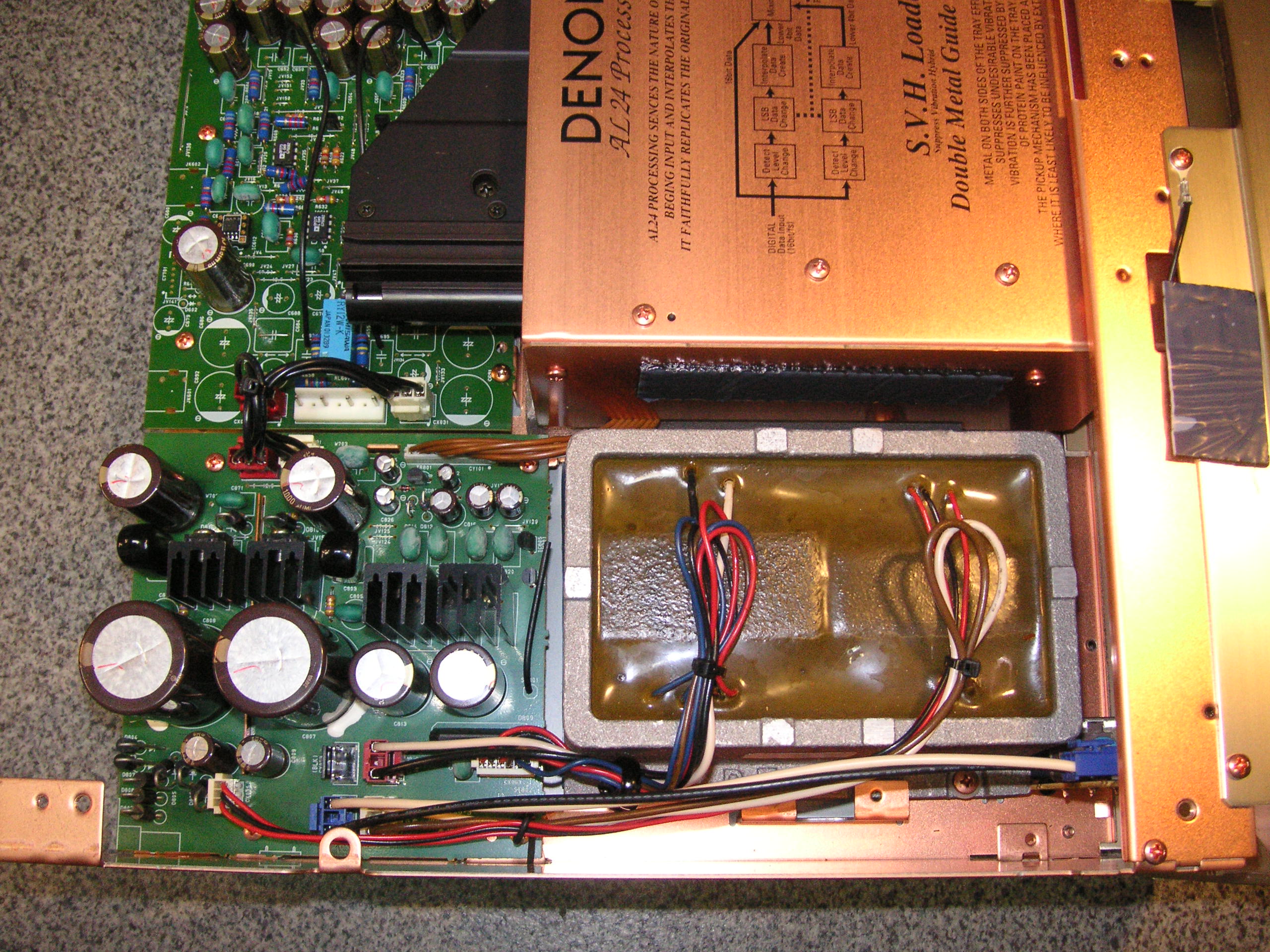

    Выложу немного фото Denon DCD-S10IIIL, лимитированный - самая верхняя комплектация.Нажмите на изображение для увеличения.
