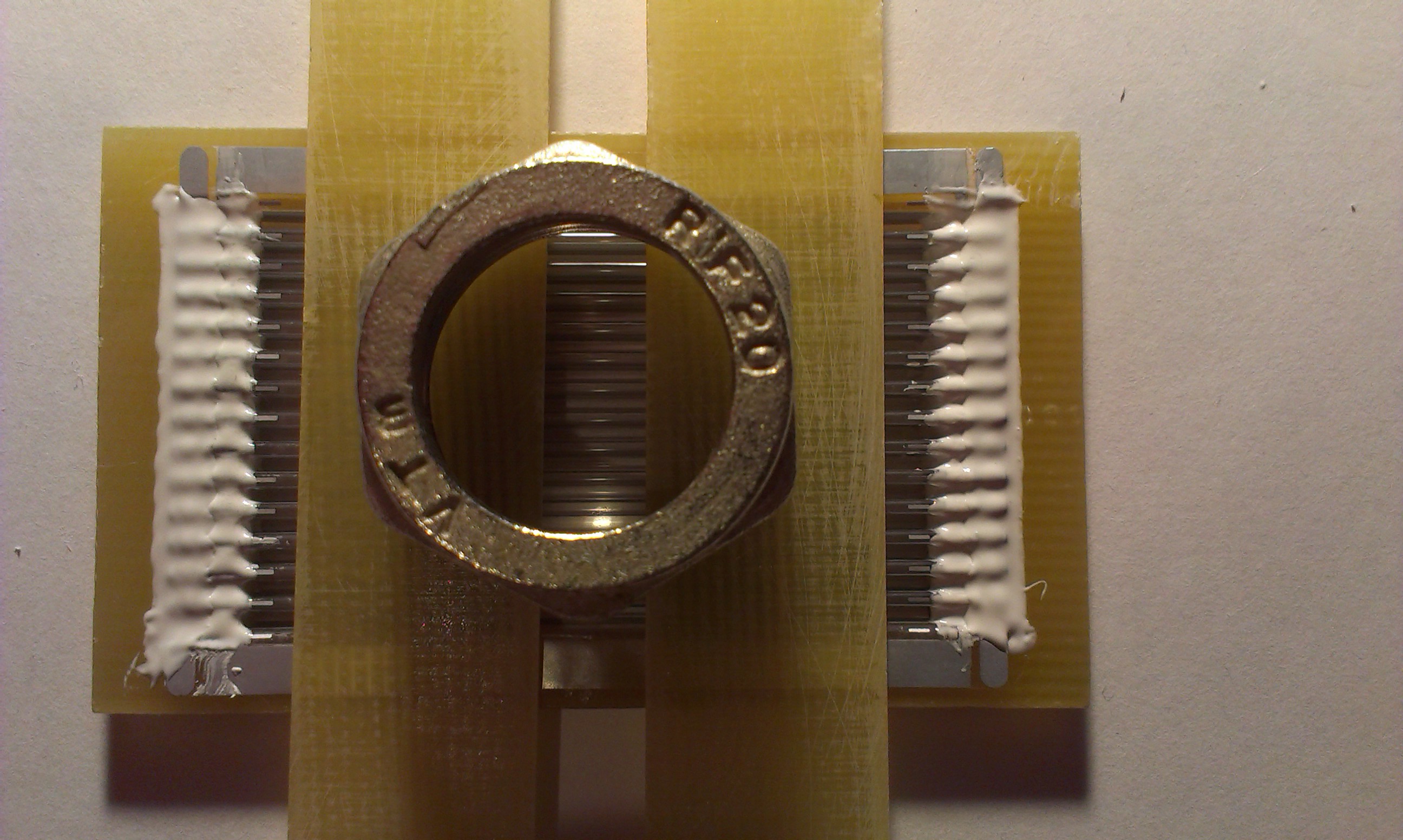

    Привет,хочу поделиться не очень сложной технологией приготовления мембраны для излучателя Хейла.
    Сначала-что получилось (ВЧ излучатель,магнитная система сырая,буду переделывать):

    Сама мембрана (последний вариант,для которого сделаны измерения)
ID:	253879 Нажмите на изображение для увеличения.

    Сама мембрана из майлара 6u(возможно с более толстой мембраной уменьшится подъем на ВЧ),фольга алюминиевая 20u,размер рабочей области,не залитой герметиком-48х35мм,сопротивление 4 Ом.
    В качестве клея применил уретановый лак-спрей от CRAMOLIN,ну и достаточно важная деталь-это ламинатор.Так же,тем кто не умеет,придется научиться пользоваться фоторезистом.
    В общем,если кому интересно,то спрашивайте,а я буду понемножку добавлять информацию и выкладывать фотки почти всех этапов изготовления (а то все сразу - слишком большой объем получится).

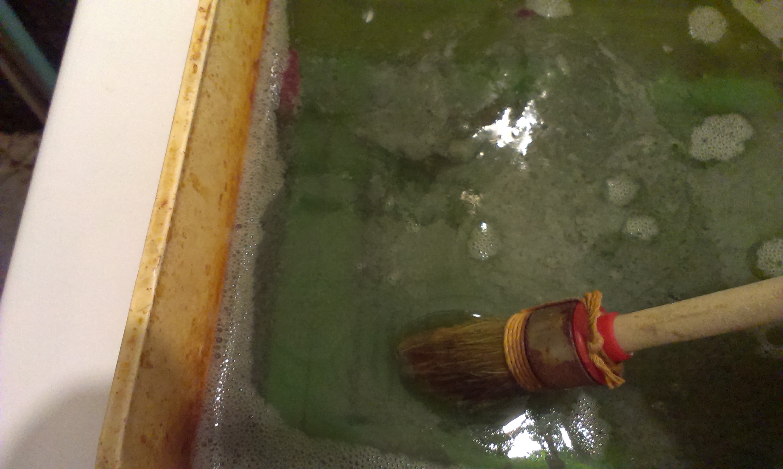

    Ну и еще немного на сегодня по изготовлению - работа с фоторезистом,фотографий на этом этапе нет,т.к. все происходит при слабом освещении(к тому же в сети есть множество описаний с фотографиями).
    Фоторезист использую такой : ORDYL ALPHA 350,с нашим у меня как то не срослось,а этот просто супер.
    Сначала нашу заготовку с приклеенным алюминием зачищаем пемолюксом и смоченной губкой (мы уже так делали),хорошо ополаскиваем холодной водой и кладем в небольшую пластиковую емкость,опять же с холодной водой.
    Отрезаем фоторезист,размером чуть больше нашей заготовки,иголкой поддеваем и снимаем нижнюю защитную пленку.Дальше кладем фоторезист в емкость с заготовкой и водой нижней стороной(где снят защитный слой).
    Когда мы выгнали все пузырьки воздуха из под фоторезиста,поднимаем его за один край из воды и так же плавно его опять опускаем - это гарантирует отсутствие самых мелких пузырей.
    Потом за один край вытаскиваем заготовку вместе с фоторезистом из воды и держа под наклоном,даем пару секунд,что бы вода стекла.Ни в коем случае не выгоняйте воду валиком - получите водяные вкрапления.
    Кладем наш бутерброд на лист бумаги,а сверху кладем еще один лист и тем концом,за который вытаскивали из воды,вставляем в горячий ламинатор(он выдавит лишнюю влагу и идеально приклеит фоторезист).
    Дальше обрезаем лишний фоторезист по краям заготовки,стараясь не задеть лавсан, и еще пару раз прокатываем заготовку через ламинатор в одну и другую сторону,но уже между сухими листами бумаги.
    Даем заготовке остыть,накладываем фотошаблон и засвечиваем УФ лампой.После этого еще раз прокатываем заготовку через ламинатор,между двумя листами бумаги и даем остыть.
    После проявляем фоторезист в растворе кальцинированной соды,предварительно сняв верхнюю защитную пленку.Надеюсь все помнят,что все операции с фоторезистом проводим при слабом освещении.
    Дальше промываем заготовку под струей прохладной воды и тут же,не давая высохнуть,кладем в раствор для травления.Раньше я использовал отработанное хлорное железо,разбавленное водой 1 к 4.Теперь использую медный купорос с солью 1 к 3,т.е. на 100гр пакетик медного купороса - 300гр поваренной соли и 1,5 литра кипятка,постоянно помешивая.Когда остынет слейте с осадка и разбавив водой 1 к 1 приступаем к травлению.Только лучше отлейте сколько нужно раствора и травите каждый раз в свежем.Во время травления,где то раз в минуту проходите легонько по заготовке мягкой кисточкой,чтобы снять продукты травления,вот пара фото-травление:
    После травления и промывки водой:
    Теперь,так же не давая высохнуть,кладем в раствор каустической соды,чтобы снять фоторезист:
    Ну и потом,когда фоторезист слезет с заготовки, опять промываем и сушим.
    Пока на сегодня все,завтра продолжу.

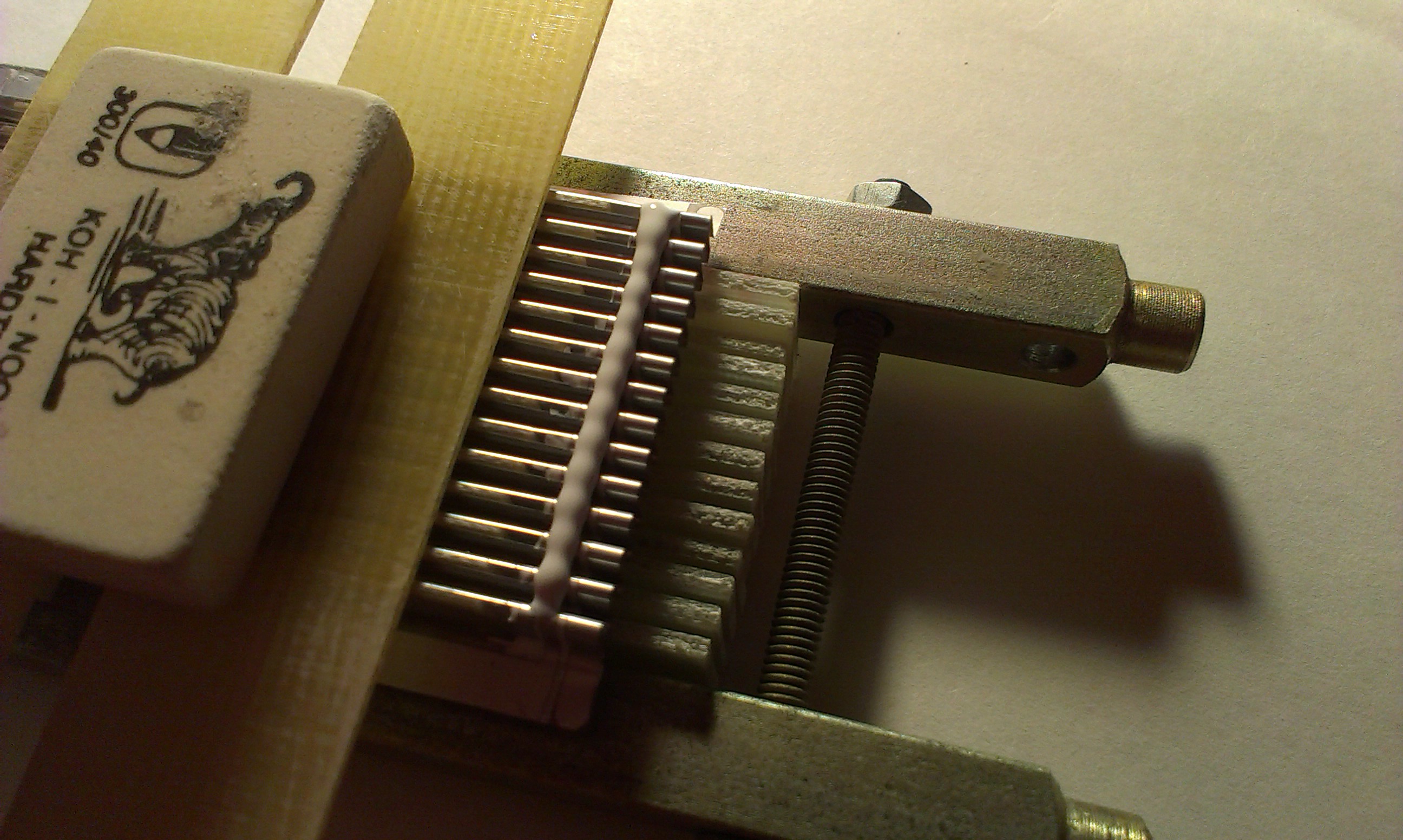

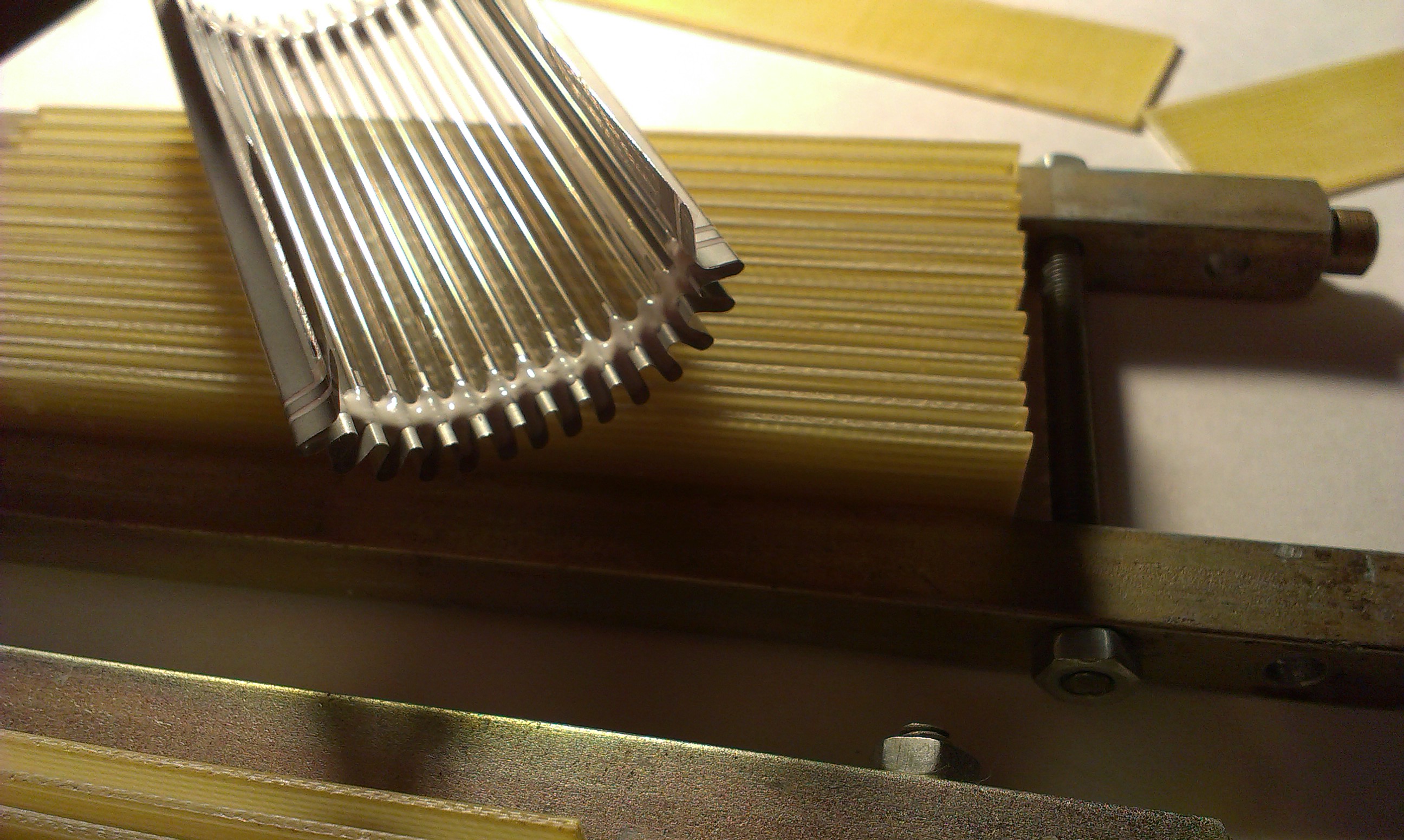

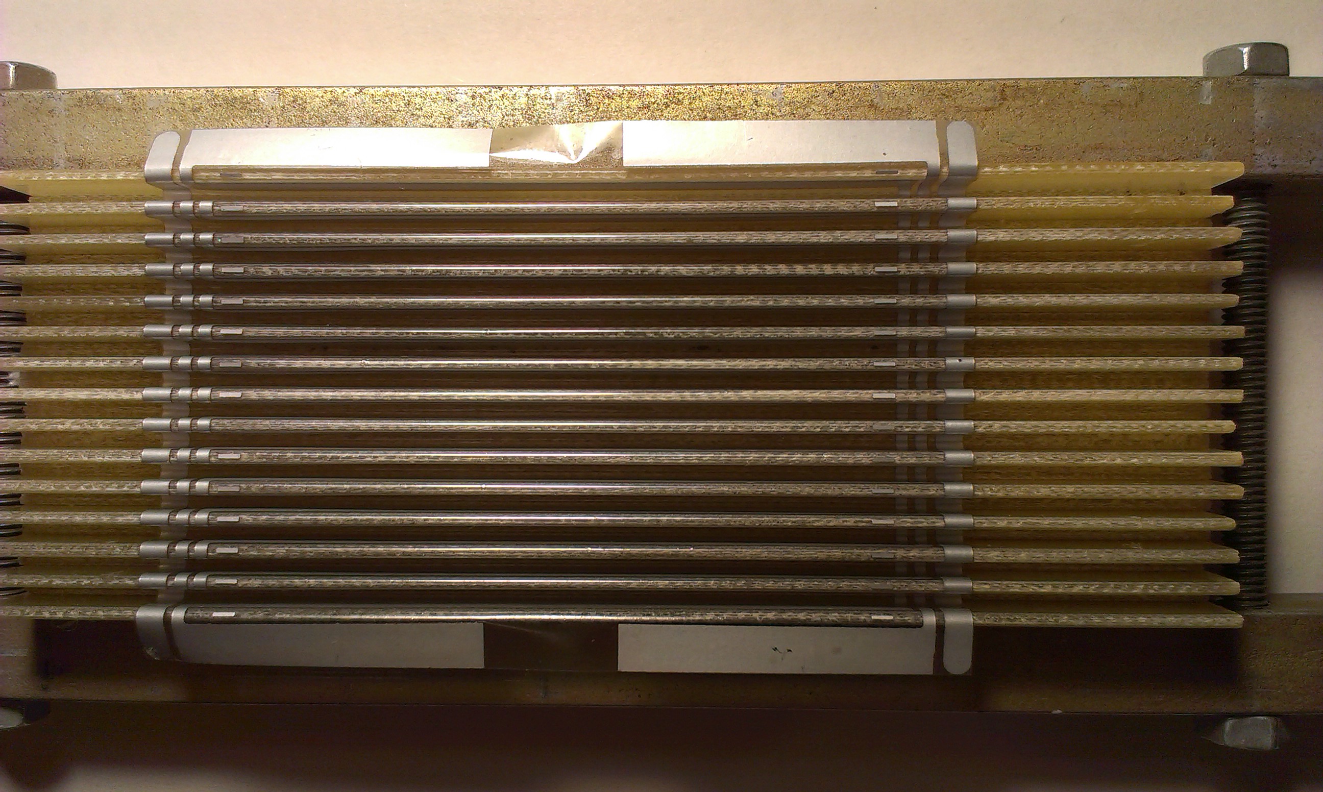

    Теперь приступим к формовке мембраны.Нам понадобится приспособа,примерно такого вида:
ID:	254001 Нажмите на изображение для увеличения.
    Количество высоких пластинок равно количеству складок,а вернее рисок на мембране,эти риски помогают сделать мембрану с одинаковой высотой складок.Пластинки из текстолита,высокие-толщиной 1мм,низкие 1,5мм(это зависит от желаемой формы мембраны).Дальше-кладем нашу мембрану на приспособу,лавсаном вниз
    Так же нам понадобятся еще 3 полоски текстолита-одна толщиной 1мм и высотой 2см,и 2 полоски толщиной 1-1,2мм(лучше 1,2мм или на полоску 1мм с боков приклеить полоски из бумаги для принтера,она как раз 0,1мм).
    Продавливаем полоской 1мм мембрану в первый паз,чтобы риски оказались на вершинах
ID:	254005 Нажмите на изображение для увеличения.
    вынимаем полоску,вот что получилось
    Дальше,придерживая мембрану пальцами,вставляем в получившийся паз пластинку 1,2мм.Если риска уползла вглубь паза,не беда,можно взять за край мембраны,и подтянуть(в общем тут дело опыта,понемножку освоитесь).
    Потом,пальцем надавливаем сбоку вставленной пластины,чтобы закрепить эту складку,а другой рукой пластинкой 1мм опускаем в паз следующую складку
    Дальше,так же вынимаем тонкую пластинку и вставляем вторую 1,2мм и прижимая уже ее формируем следующую складку тонкой пластинкой.
    Теперь можно по очереди вынимать дальнюю толстую пластинку и переставлять дальше
    вот что получилось в итоге
ID:	254015 Нажмите на изображение для увеличения.

    Нужен герметик,обладающий небольшой текучестью,герметики пахнущие нашатырем(например момент) не подошли,т.к. обладают консистенцией вазелина и ими трудно заполнить складки.
    Герметик закачиваем в одноразовый шприц
    наносим небольшой валик с края мембраны
    Затем,я использую для этого транзистор в корпусе ТО-92(например ВС547),движением вверх-вниз,пропихиваем герметик в складку,чтобы он смочил обе стороны.Я начинаю с середины,дохожу до одного края,потом возвращаюсь до другого края.Если валик был слишком тонкий и в складках осталось мало герметика,то наносим еще один валик и повторяем,но лучше два тонких валика,чем разползшийся широко герметик
ID:	254022 Нажмите на изображение для увеличения.
    Вот уже в пазах есть герметик шириной 2-3мм(я стараюсь,чтобы он почти закрыл поперечные полосы проводника и они были закреплены).

    Дальше наносим еще один небольшой валик герметика и ножками транзистора плашмя,движениями вверх-вниз,не углубляясь во впадины,проходим от одного края,до другого и назад
    Можно какой нибудь пластинкой снять излишки герметика с верхушек складок,но это не обязательно.Все то же самое проделываем для другого края мембраны.Вот что в итоге получилось
    теперь кладем сверху небольшой грузик и сохнуть на сутки

    Теперь нам нужна другая оправка покороче,можно использовать и эту,только высокие пластинки заменить на более короткие,чтобы они были короче расстояния между заливками герметиком,и одеваем мембрану на оправку другой стороной
    И дальше повторяем все манипуляции с герметиком для второй стороны
