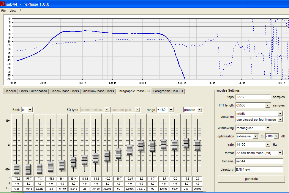

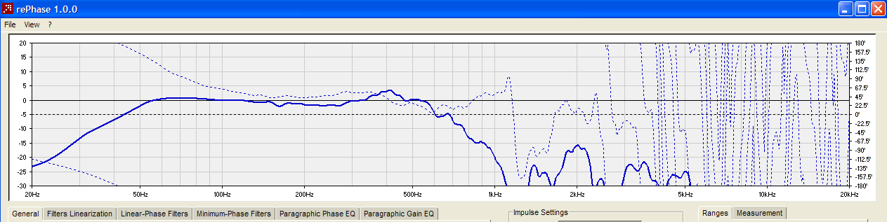

    По умолчанию Коррекция ФЧХ на низких частотах 20-100Гц.
    По ходу своих опытов с коррекцией АЧХ и ФЧХ акустической системы, заметил сильную зависимость ФЧХ и ГВЗ от ФЧХ. При изменении фазы сигнала в районе резонанса НЧ динамика очень сильно меняется АЧХ.
    Любое акустическое оформление изменяет АЧХ и ФЧХ, в правильную или не правильную сторону, "механическим способом" используя явления резонанса и т.п.
    Если мы имеем возможность точной электронной коррекции фазы и амплитуды сигнала, то наверное можно любую, даже самую кривую АС заставить звучать правильно.
    На работе слушаю 35АС-015 при подключении такого фильтра (убавил амплитуду в районе резонанса и изменил ФЧХ), систему просто не узнать. Для коррекции использую Brutefir.

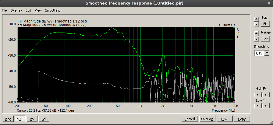

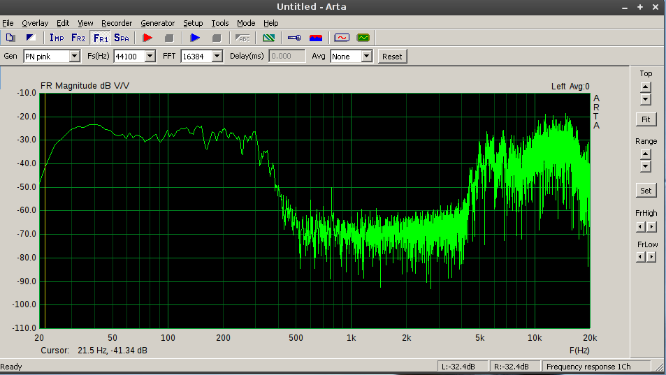

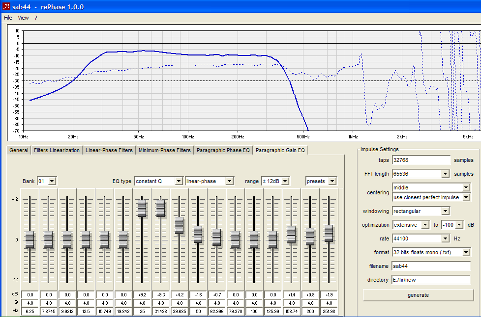

    Нашёл способ как точно (относительно) настроить фазу и АЧХ.
    Делаем замер в Arta, ближнее поле 10-29см, без коррекции
    Нужно требуемый участок АЧХ графика подогнать под 0дБ, "Edit > Scale level", вводим число на сколько дБ нужно поднять.

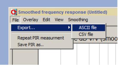

    Далее “File > Export... ASCII file”
    Сохроняем файл в .frd формате.
    Загружаем полученный файл в rePhase "File > Import Measurement..."

    Задаем нужные настройки фильтра. Настройки не менее 16 384 taps лучше 32 768.
    С помощью эквалайзера фазы, выравниваем фазу
    Эквалайзером АЧХ, задаем АЧХу

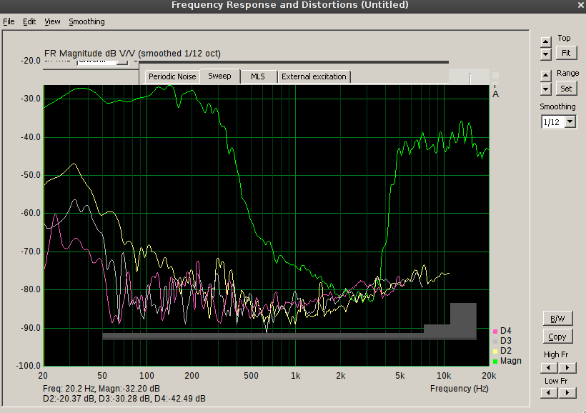

    Генерим импульс фильтра, загружаем в конвольвер-кроссовер, получаем результат
ID:	257212 Нажмите на изображение для увеличения.
ID:	257213 Нажмите на изображение для увеличения.
    Замер с 0,5 метра.
