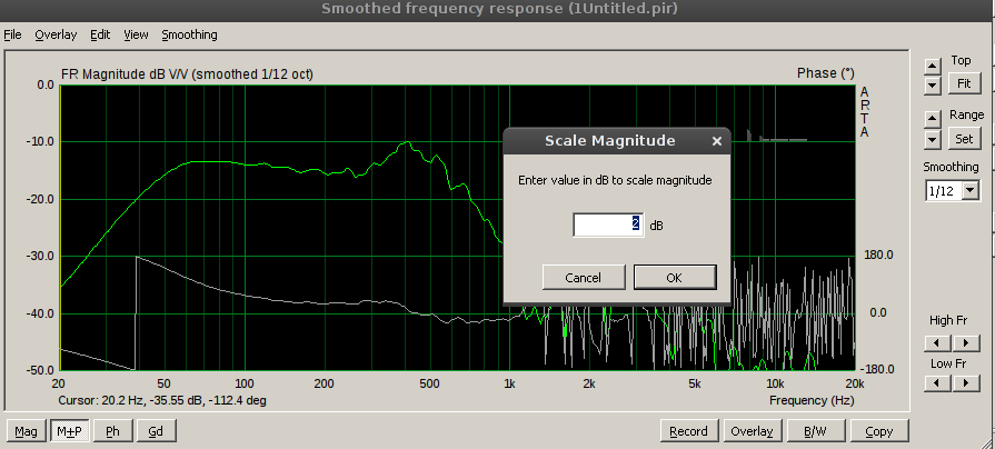

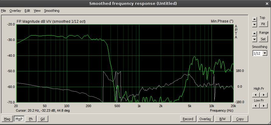

    Нашёл способ как точно (относительно) настроить фазу и АЧХ.
    Делаем замер в Arta, ближнее поле 10-29см, без коррекции
    Нужно требуемый участок АЧХ графика подогнать под 0дБ, "Edit > Scale level", вводим число на сколько дБ нужно поднять.

    Далее “File > Export... ASCII file”
    Сохроняем файл в .frd формате.
