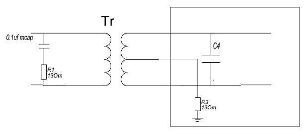

    Забыл, что у меня еще развязывающий транс стоит для цапа и источника, в виде такой схемы (в своем корпусе)
    ---------- Сообщение добавлено 23.21 ---------- Предыдущее сообщение было 22.39 ----------
    В общем поставил дросель и два кондера, на днях буду тестировать!
    ЗЫ. Я так понимаю, эта схема и с земли должна грязь через центральную точку сливать и транспорт вместе с цап-ом должны быть подключены к этому трансо-фильтру?
    Завсегдатай Аватар для Pest
    02.07.2009
    Архангельск
    2,105
    По умолчанию Re: Зависает ЮСБ цап от включения холодильника при некоторых режимах
    Не, лучше на корпус аудиоустрйств ничего не сливать, т.к. потом это идет прямиком через межблочники, проникая в полезный сигнал. К тому же надобность в этом сливе есть только с ИБП, которые без этой цепи сами здорово фонят наружу. С учетом этого на аудиоустройствах не должно быть не Y-конденсаторов, не PE-проводников (создаются замкнутые контуры с участием PE и межблоков). Зато весьма желательны синфазные и дифференциальные фильтры. Хотя PE проводник может быть, но только один и только к одному устройству из всей системы, чтобы не возникло замкнутых контуров (и этого достаточно для выравнивания потенциала корпусов устройств).
