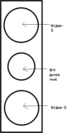

    Посоветуйте кто-нибудь.
    Вот у меня имеются:
    4е ШП динамика 6гдш-5-4
    2а ВЧ динамика с S90 с срезанной линзой
    И 1н НЧ какой-то импортный похоже что дорогой.
    Так вот хочу сделать АС примерно такой конструкции (см рисунок)
    2е таких Плюс саб
    Стоит ли так делать?
    Или что-либо другое посоветуете?

    Если планируешь слушать а) громко б) техно или рэп - то 6гдш-5-4 применять достаточно опасно, они на повышенных мощностях орут и смешивают всё в кашу. Их надо аккуратно и сильно "обстригать" фильтрами снизу и сверху, чтоб они работали диапазон приблизительно 400-3000 и не лезли ни ниже, ни выше. Если залезут - интермодуляционные искажения с повышением мощности будут страшны.
    А сабвуфер до 400 вряд ли сыграет, верно?
    Точно так же ВЧ-динамик от S90 не сможет сыграть от 3000 герц.
    "Импортный НЧ" если воткнуть именно в режим вуфера, а не саб-вуфера - то до 400 всё будет закрыто и в целом оно хоть как-то, да запоёт. Если не лом - займись. Всяко будет лучше, чем компьютерные пердёжники, которыми магазины забиты.

    Вобщем так параметры заганяй в ЖБЛ смотри, затем выложи графики Я думаю что можно делать 2х полоску на одном широкополосник + пищалка а снизу всё это дело подпирать сабиком на PW-320 А что за усилок у тебя?

    Все-таки посоветовали делать 2х полоску из3х динамиков (СЧ-ВЧ-СЧ) так как 2а сч (6гдш-5 срезанных фильтрами до среднечка) соединённых параллельно все-таки помощнее будет, да и риску меньше что сгорят, кто знает может насамом деле лучше пердёжников получится (терять нечего всё халявное да и время в отпуске убью). Если не понравится то подкоплю да куплю готовую Ас
    Саб решил делать из 75гдн одна оказывается в гараже валялась почти что новенькая, рассчитал для него объем ящика с его параметрами он оказался 75литров. А из импортного такая дура получается, да и 150 ват для меня многовато. Я его лучше (Ciare PW-320) продам, добавлю денег, да и усилитель хороший куплю.

    На 2сч так на 2 ничего против не имею + саб на 75ки если всё хорошо сделать то получиться не плохой комплект + покрыть плёнкой под дерево
