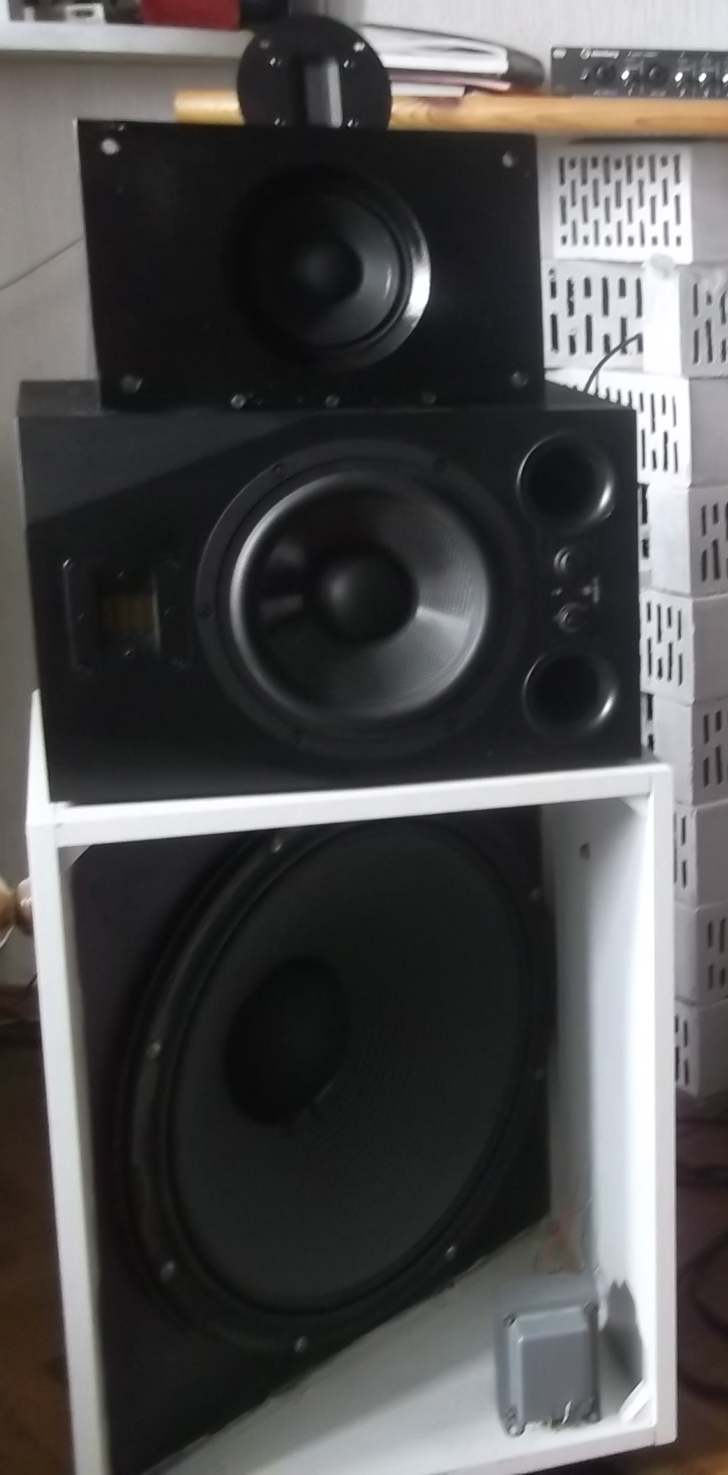

    Никаких ЗЯ.

    По умолчанию Re: Сабвуфер 18 к двум 8.5 в надежде что будет мониторненько и с ЭМОС
    а зачем лента хейл хуже чтоль?
    11.11.2007
    4,473
    Нет, не хуже. ЧТобы не разбирать АДАМ.

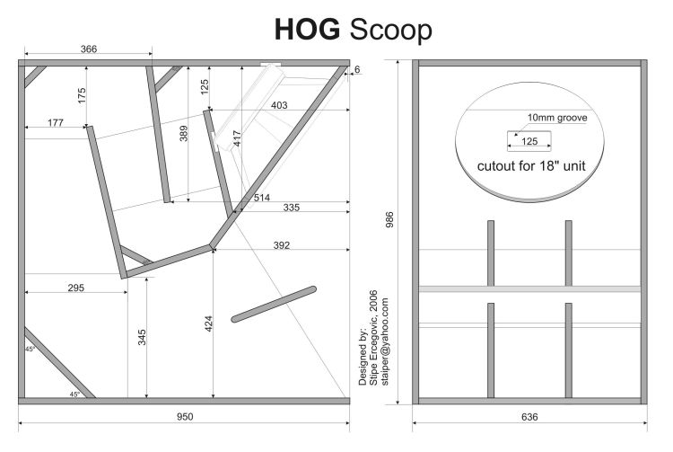

    Циркулярка, лобзик, два выходных, четыре листа фанеры и пара килограммов саморезов:
    http://hornplans.free.fr/cb18_cyclops.html
    Может более опытные в сабовых делах форумчане выскажутся об этой конструкции?

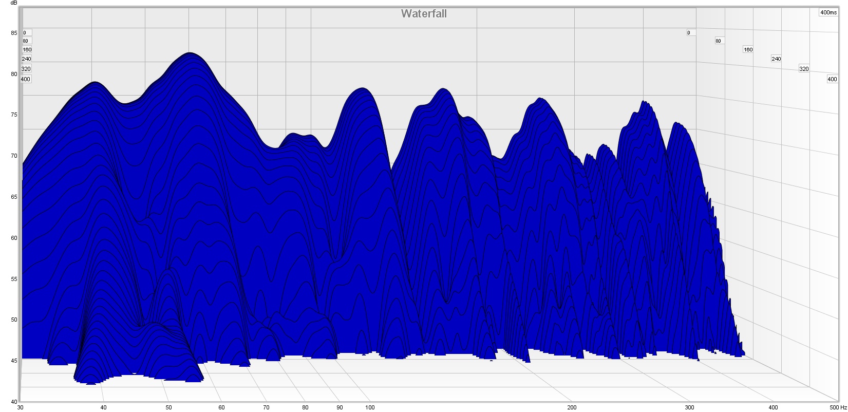

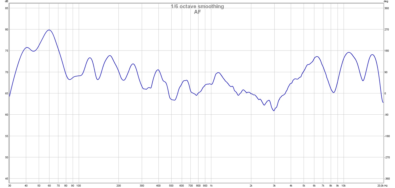

    Вот да, сейчас мои адамы стоят в среднем поле, и от стен набирают достаточно много низяки, отсюда больм приличный тональный баланс (Для двухполоски с 8.5").
    На горбик 60 Гц косо не смотрите - проблема уже обрабатывается.
    Вобщем то не был бы фанатиком - забил бы на всякие сабы. Но:
    Наличие саба позволит мне наконец то переставить Адамы из среднего поля в ближнее, резко улучшив ситуацию со сценой (сузить сторону треугольника с 230см до ~160см, и при этом вобщем то пофихг, что изза SBIR они будут очень вяло играть ниже 60-80 Гц, есть жи еще одна дуделка покрупнее.
    тут главное не динамик или оформление, а грамотно свести саб и мониторы, чтоб они слились в одно единое целое. Это можно сделать на дешёвом динамике, а можно и из дорого получить г.
    да есть, есть у нас специалисты, которые все разрулят своими ушками и опытом.
    другой вопрос что начальные условия и неизменяемые параметры сделать им надо перспективными и пригодными для согласования, а не "дуделка от балды, прикрутите так чтобы соседи завидовали"
    Активная коррекция прямо из секвенсора, задержки, фильтра, дальше по списку....

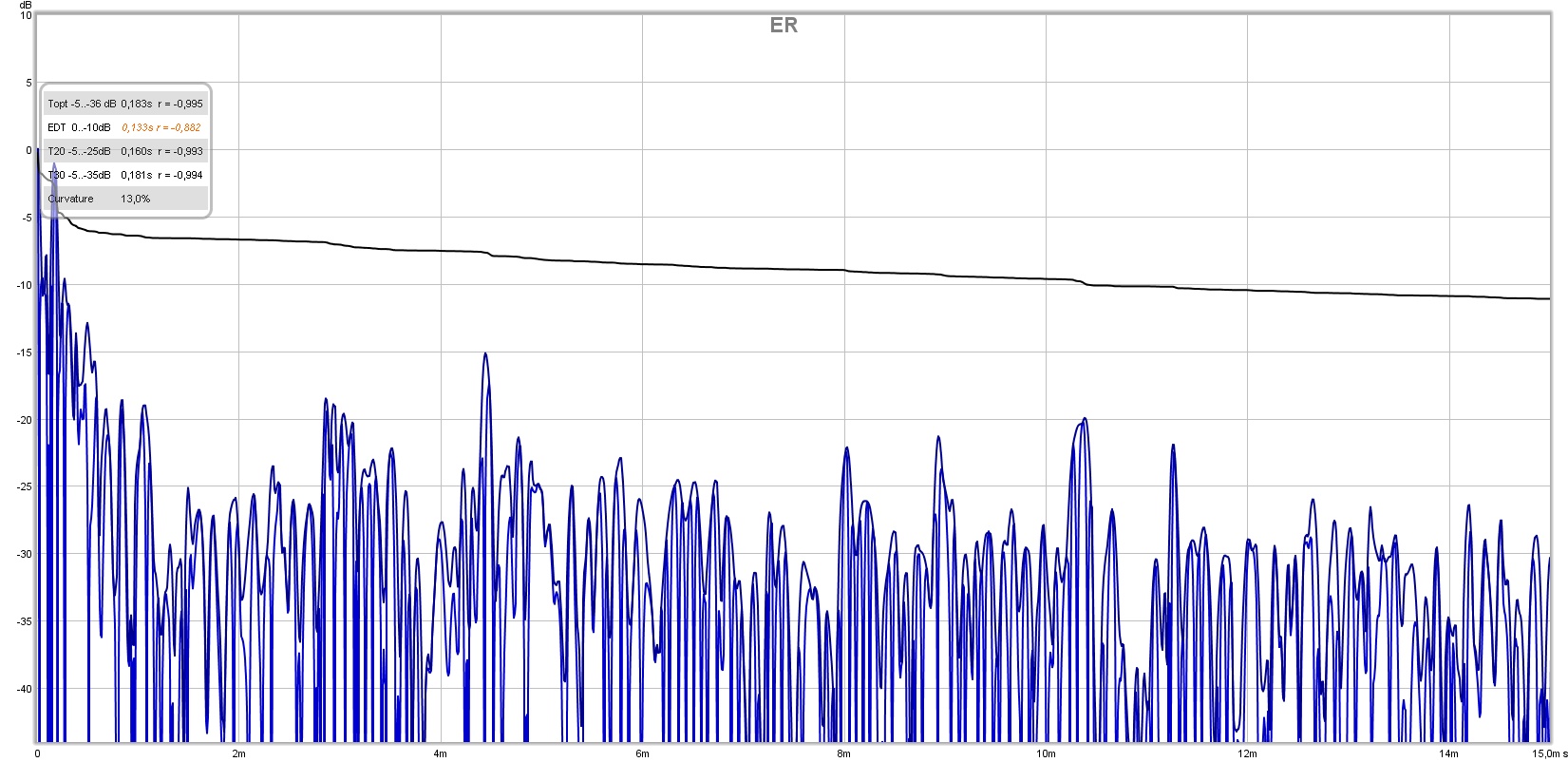

    Так вот, а здесь самое интересное.
    Я то собственно почему пищу тут про ЗЯ+ЭМОС.
    Как я понял, ЗЯ - как бы самое честное и детальное оформление (окромя пожалуй Infinite Buffle, но для инфры это или утопия, или много http://reaudio-rus.ru/sub_xxx.shtml http://reaudio-rus.ru/sub_xxx.shtml http://reaudio-rus.ru/sub_xxx.shtml
    Одна проблема - КПД невысок, поэтому чтобы надавиться как с "читерских бандпассов, ФИ и горнов" нужно бОльшее количество подводимой мощности и бОльший потенциал динамика.
    Но есть же такая чудесная штука, как ЭМОС, которая, как я понял, корректирует работу головки таким образом, чтобы компенсировать естественный спад ЗЯ 12 дБ/окт, а так же АЧХ динамика, который чем ниже, тем ленивее. Сразу оговоримся, если ЗЯ будет, он будет 300-400 литров, не дадим резонансной частоте остаться на месте - пускай вниз ползет. Сам дин достаточно неплохо работает даже ниже резонансной частоты (она у него вроди 31 Гц, но в машине играл и 27 в уровень с остальным.)
    И у получения великолепного результата в -3 дБ на 20 Гц есть лишь несколько помех:
    1)Недостаточное количество мощщи для контроля динамика на таких частотах. (Нашел усилитель 1х1200 Вт на 8 Ом мостом).
    2)Неспособность ДГ переварить это количество мощщи без повреждений. (Вроде 700 Вт RMS, пиковая - вообще 7кВт, но это ололо наверное, а не показатель xD).
    3)Нехватка линейного хода для создания необходимого давления на заданном уровне громкости, типо не догонит сателлиты. Вот здесь у нас xMax всего 9мм, но: в комнате потолки 2.5м, и это еще и мансарда, т.е. скосы подъедают еще чутка объему, но, даже при достаточно большом количестве заглушки на 40кв.м.

    неискаженной громкости двух A8X вполне хватает чтобы я начал банально пухнуть от давления.
    В перспективе конечно перееду в комнатку тоже 40кв, но уже с кривыми потолками 3-5м, но там авось и вторую дуделку построить смогу) Ой, отвлекси, простите.
    Карочи кажется мне, что вышеобозначенных цифр должно с успехом хватить, чтобы ветерок погонять от 25 Гц.
    Даже в ЗЯ, главное что ЗЯ этот скомпенсирован ЭМОСом, и имеет все возможности лупить с самого низу да и с запасом.
    Ну вот как то так я вижу все это. Правда это все - теория, и я не уверен, что я хороший теоретик Так что если я где то в своих суждениях оказалси неправ - поправьте пожалуйста.
    p.s: За ссылку на циклопа - спасибо, мне правда больше понравился
Название:	Proiect original.jpg
    пилить явно меньше придется

    АДамы нужно освободить от забойного панча, на это ТС вряд ли готов пойти. Он считает их честными мониторами, к которым следует лишь добавить саб.
    Как раз панча у них нет, есть, в избытке "резиновая колбасня"...
    Именно отрезав ее и добавив мидбас мы и получаем искомый панч и рельеф, присущие именно мидбасу.
    Саб это вообще приправа .
