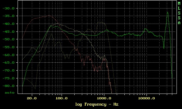

    Я прошу дикого пардону, но не верю в правдивость АЧХ Yurgenа, что то сделано с ошибкой, не может быть таких косогоров у прославленых англицких ремесленников. Каковы были условия измерения?
    По АЧХ приведенным Раулем Санчесом. Я как увидел вот этот (см. аттач), сразу все закрыл нафих! Не умеет он инструментом пользоваться, мне б такой, завидую. Так не бывает, а если бывает, то пусть меня научат, я тоже хочу быть бАгатым!

    Yurgen сколько окно-оффсет и это двухканальным методом?

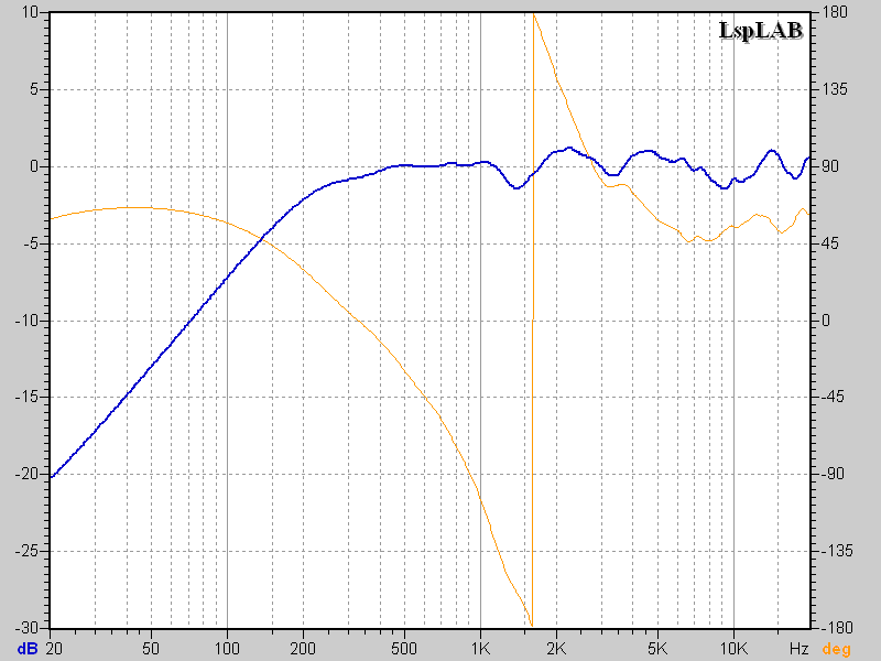

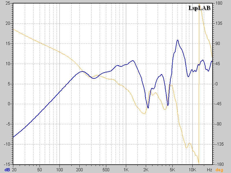

    На данном рисуночке я легко узнаЮ СЧ-динамик с более-менее линейной АЧХ от 200 до 3000. Классический вид в жилой комнате, без всяких претензий. Наезжать на Юргена не имеет смысла.
    Второй рисуночек - малопонятен.
    А что такое оффсэт и нахрена он нужен, почтеннейшие господа?

    Мужчины, не имею желания показаться дико умелым, или влезть в длинный спор с измерением длинны\диаметра. Но менние по-быстрому выскажу: измерения СЧ\ВЧ в ближнем поле менее полезны чем в дальнем, только измерять надо аккуратненько, тогда будет правда.
    Для сравнения АЧХ полочников на Н1216+ДХ25 в сопоставимом масштабе и подробно. Кривые АЧХ - это подключеные параллельно Н1217+Н1217+ДХ25 без всяких фильтров. Выглядит непристойно, но АЧХ "БиВ" с фильтрами выглядит не менее коряво, ну не может быть, что они так задумали.
    Все измерено примерно с метра, оффсет 2.9-3.1, окно от 5 до 7, примерно, точнее не помню. Все контролировалось на правильность глазами по имрульсной. Сглаживание не применялось.
    Nagema, оффсет есть расстояние до измерямого объекта. Нужен для правдивой фазы.

    Yurgen вобщем чета вы там накрутили не так. Какая-то поверхность в окно влезла, или хрен ее знает. У меня всегда графики выходят гладкие, да и одноканальным я никогда не пробовал, сразу в двухканальном начал. Да и пофигам, у меня денег нет на "БиВ", а если будут, то я ревеляторов или тилесмолов накуплю лучше, а долю в столярку занесу и в гробу я их видал.
    А на счет микрофона не беспокойся, на нижнем конце он линеен, да и измерять там особенно нечего и погрешность измерения большая. А на верхнем конце - это уже за 15 кГц, тоже особо беспокоится незачем.
