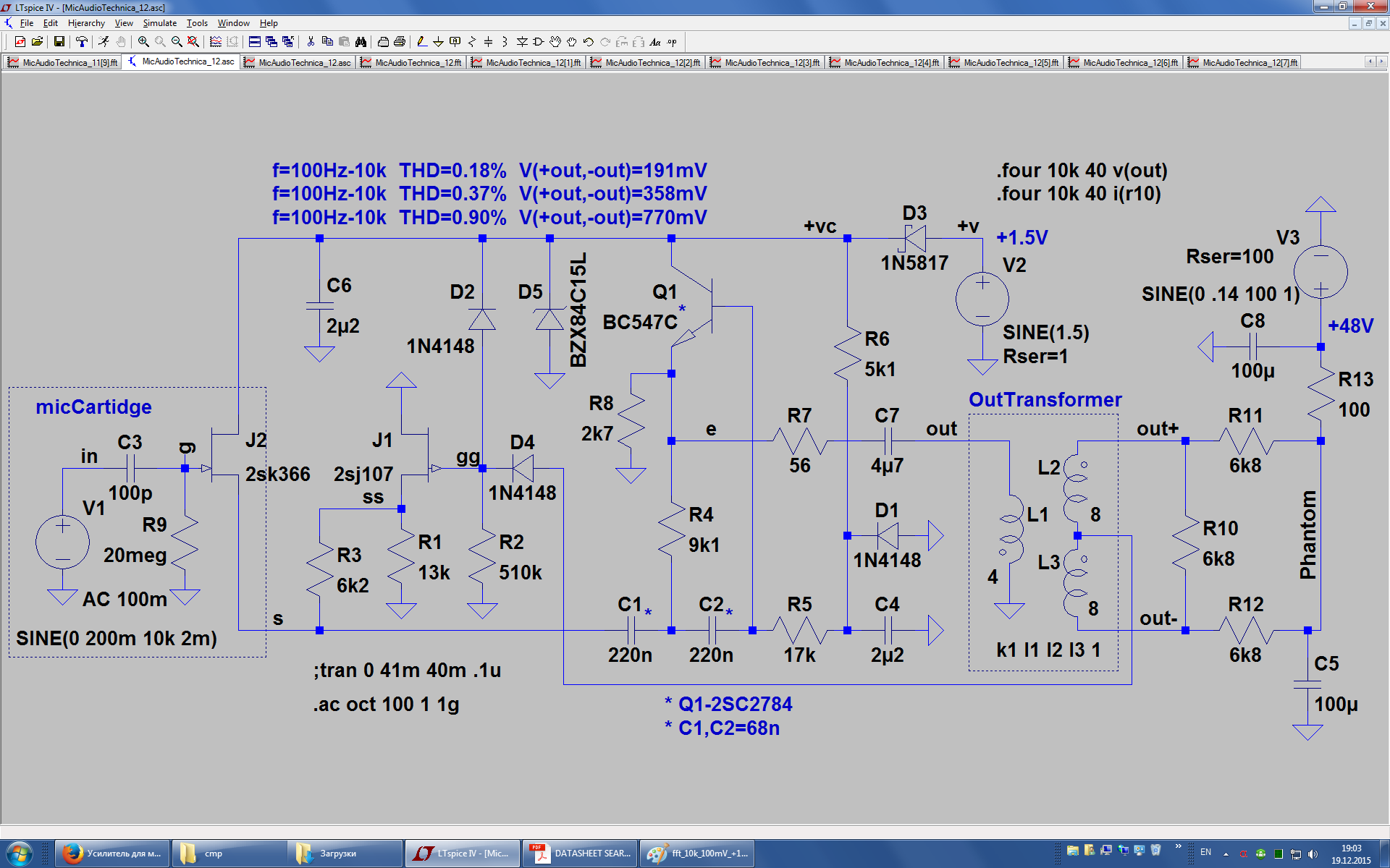

    Раскурочили рукожопые юзеры платку преда(сломана местах в десяти)... Пришлось срисовать схемку - посимулить... Пользуйтесь на здоровье граждане... Заодно спрошу: на кой хрен там J1, может подскажет кто? Схема питается от батарейки 1,5В и от фантома... Капсюль мика пока не вытаскивал, думаецца там так же, как на схеме, но хз... Крутанул C1, C2(ради АЧХи - в оригинале там переключатель замыкает на 220нФ в обход эти кондеры) и транзистор Q1 - другой... С родным КНИ должны уменьшиться... КНИ на схеме указаны при питании от фантома ... При питании от батарейки КНИ увеличиваются на порядок...

    Alickkk,
    J1, похоже, примитивный лимитер.
    А что так странно источники питания организованы в симуляторе?
    это вы наверное про фантом? ))
    там наверное 2х4к7? или вообще все по другому? подзабыл уже...

    Нет, именно про батарейку V2 и источник для фантома V3.
    В SWCad источник можно задавать как источник постоянного тока, без использования источника синуса.
    а,... ну дык это я PSRR меряю...

    По умолчанию Re: Усилитель для микрофона-пушки
    Для первого приближения годится.
    Более корректно для измерения PSRR включать последовательно DC и EXP источники.
    интересно для чего? почему нельзя поставить один синусоидальный и задать постоянку и переменку и задать(оставить) нулевое внутреннее сопротивление?
    Потому что форма пульсации имеет вид сначала нарастающей, а потом спадающей экспоненты. Правда, тоже в некотором приближении, но точнее, чем просто синусоида. При этом получится оценить PSRR в широком диапазоне частот, что по-любому информативнее, чем просто на синусоиде.

    ну, в общем убедил... хотя если уж так хочется посмотреть еще точнее, можно весь БП нарисовать...
