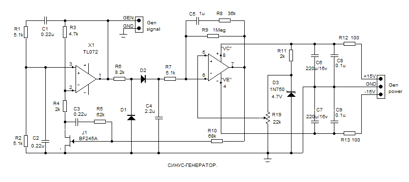

    13,173
    По умолчанию Re: Генератор сигналов
    Вот схемка, которую я применял.
    На частоту настраивается синхронным изменением R1 R2. Или С1 С2.
    Сейчас частота около 100 Гц.
    Какой Кг получился с полевиком в качестве стаба амплитуды?Имеет смысл с параметрами для меня лучшими 0,004(предел звуковухи) дешевле чем приличная звуковуха,можно режекторные фильтры конечно применять для измерений,лень матушка.
    При выходной амплитуде 0,5 В вторая гармоника -75dB примерно.
    Искажения генератора резко несимметричные: третью и последующие вообще не видать.

    Примерно то же, что я приводил. Стандартная схема.
    На больших амплитудах искажения будут очень большими.
    Уже неинтересно с компа ниже -100дбА так имею детскую поделку какого то завода с Кг 0,02. Схемки надо порыть когда ненадо попадалась куча,будет время пороюсь.
    13,173
    Отмакетировал генератор на мосте Вина (на схеме выше), его Кг определяется цепью стабилизации амплитуды. Ставишь что-либо вместо полевика, опторезистор например. Главное, чтобы этот элемент был линейным в обе стороны протекания тока. И линейность резко улучшается.
    Думаю, -100дб можно получить. Собирался так и сделать, но полученный результат полностью удовлетворил и так (для частной цели).
