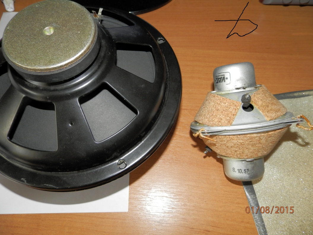

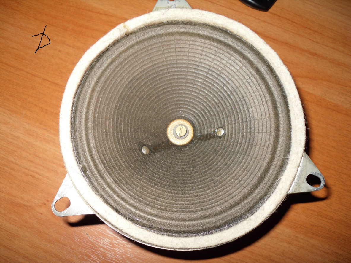

    Бывает,иногда тоже путаю..Да мне неизвестно насколько отличные вч ARV161 b 168(из наших старых бумажных нет вообще практически ничего"хорошего").У немцев да старые встречались которые можно было использовать на вч от 5-6кГц(но и их как мне кажется ни так уж и много).
ID:	252614   Нажмите на изображение для увеличения.

    По умолчанию Re: Полочники на ШП Tesla ARO 6604\6808 - проект
    ПАС?
    Панель Акустического Сопротивления.
    ---------- Сообщение добавлено 18.01 ---------- Предыдущее сообщение было 18.00 ----------
    2ГД-36, 3ГД-31 (5ГДВ-1)...
