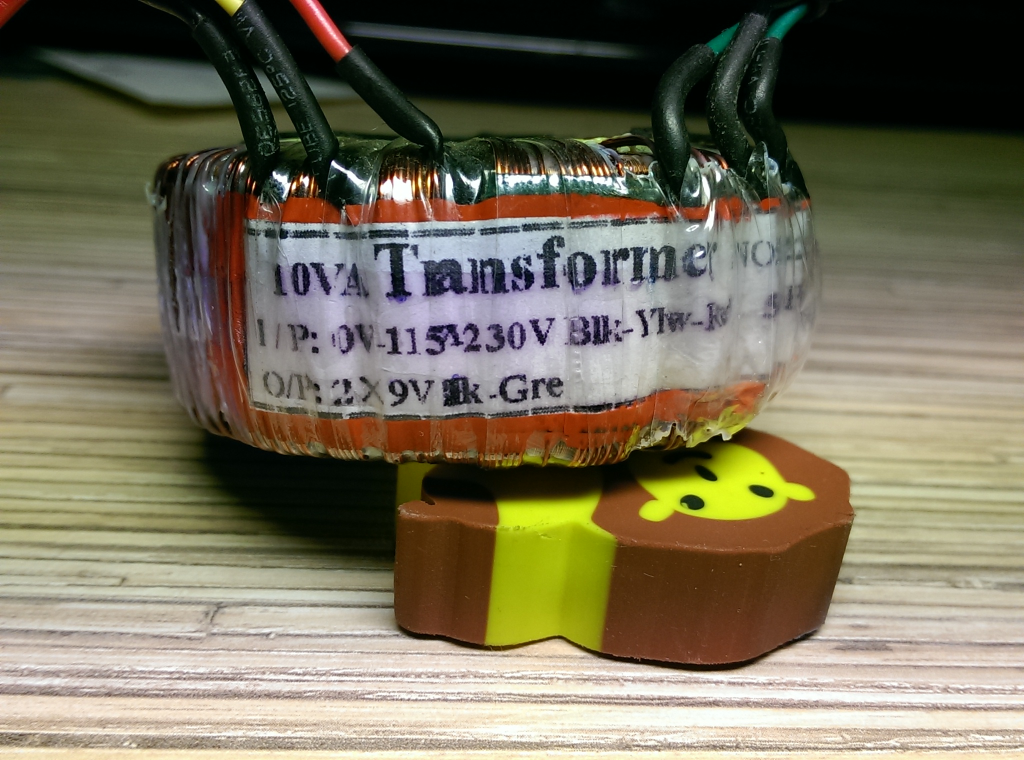

    Приобрел на просторах ибеев сей девайс, сегодня приехал. Ждал долго, приехало не то, что ожидал (предыдущая версия?) и без сетевого кабеля, хотя он был указан в комплектации. Перед включением в систему на всякий случай открыл проверить на какое напряжение установлен транс, оказалось 220, незакрывая подключил к сети, увидел, что работает - загружается, мягко доводит уровень сигнала до -46dB - выключил, собрал и включил в систему, начал слушать. Счастье продолжалось минуты 3 - 5, затем странный запах, прикоснулся - горячий, сразу выключил. Пока отключал провода и раскручивал - корпус только продолжал нагреваться. Открыл, транс оплавился, но успела только внешняя оболочка, провода не успели.
    В чем может быть проблема? Не правильно распаяли диоды моста выпрямителя? Конденсаторы? Такое может быть, чтобы прибор был работоспособным, но при этом "горела" вторичка?
    Сейчас временно приборы не доступны, недельки через 2-3 смогу пощупать, но надо что-то решать...
    Заказал новый транс, мотают, но дело явно не в трансе. Нажмите на изображение для увеличения.

    Проверить правильность установки деталей питающих цепей и отсутствие "соплей". Плата промывалась?

    Возможно только 2 варианта:
    1.Бракованный транс,либо на 110 Вольт.
    2.Нагрузка на трансе превышена (неправильно распаян диодный мост,сопли,неисправности платы и Т.Д.)
    Как разобраться без тестера не знаю.

    Похоже, таки транс, у него всего 10ВА и то китайских. Этого явно мало для нормальной работы устройства, но неужели настолько мало, что задымился?
    А схему на потребление тока нужно проверить в любом случае, конечно.

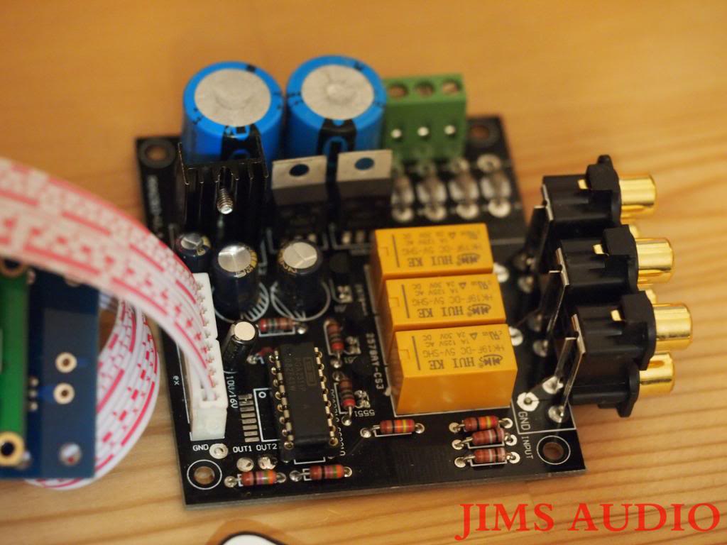

    Кстати, потрохи похожи на это:
    Реле с гордым названием "HUI" )) Остальная комплектуха вроде ничего: электролиты Панасоник FC и Nichicon (вместо самых больших, но серии не видно, похожи на PW), стабилизированное питание и, кажется, микруха попалась с грейдом А - по даташиту искажения лучше чем у грейда P.
    Кстати, сразу вопрос об апгрейдопригодности - ну шунты на электролиты поставить - они даже в даташите на микруху есть, а что еще нужно (можно) сделать?
    Есть смыл диоды менять на шоттки? Или это будет заметно только в режимах активного усиления, а в режимах пассивного регулятора громкости - нет?

    Вот кстати родные потроха:

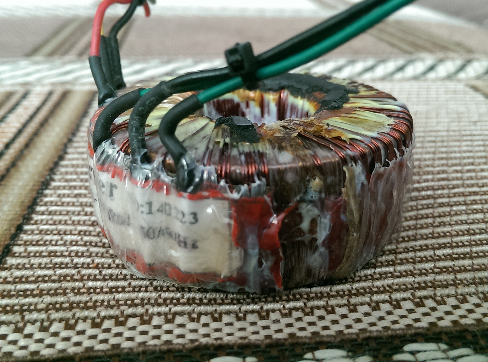

    Наконец-то сделали транс, заказал по 2А на каждую вторичку, держит не в пример предыдущему.
    НО! Проблема осталась, только проявляется иначе. Теперь выгорает сама PGA2311.
    При включении ООООчень быстро нагревается микра, палец обжигает, если еще пару секунд держать - начинает дымок идти, но так у меня только при первом включении было после замены транса.
    Без микры ничего не греется и не дымит при этом индикатор показывает включение, служебные надписи, переключаются реле выбора входа и даже реагирует (по индикатору) на крутилку - меняется уровень. И это все без микры. Подключать в тракт конечно не стал.
    Еще раз пересмотрел плату под лупой, пощупал тестером напряжения на вторичке транса и на панельке для микросхемы, вроде все норм. Дымящую микру в любом случае под смену, но как убедиться, что со следующей не будет то-же самое?
    Как по ногам микру проверить тестером?

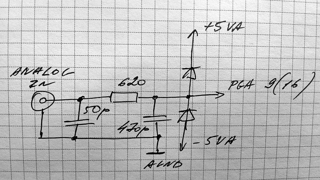

    По умолчанию Re: New version PGA2311
    Чем прошитые? Статикой? У них же внешнее управление.
    Это где 12 вольт? На входе стабилизатора контроллера?
    Шоттками лучше аналоговые входы PGA-шки защитить.
    С организацией питания пгашки все нормально, вроде бы. Тогда основных причин ее выгорания я вижу две: безобразничают стабы (что маловероятно) или какой-то перегруз по входу (сильная помеха, статика, броски напряжения при переходных процессах в источнике и т.д.). Фильтр на входе не помешает и диодная защита на звук тоже никак не повлияет.
    Как-то так:
    Первый конденсатор 50pF (33-56pF) на каждый входной разъем свой, прямо на разъем. Резистор 620 Ом и то, что после него - после релейного коммутатора.
    Входное сопротивление регулятора в звуковом диапазоне частот примерно 10 килоом.
    Последний раз редактировалось RAFOS; 20.12.2015 в 02:48.

    Могла слететь с первым проблемным трансом, там видать сильное падение напряжение было под нагрузкой, а стабы вытягивали, что могли и положили транс окончательно, все это похоже на то, что вы описываете...
    На вход подавался сигнал 2V с выхода ЦАПа, микра работает до чуть больше 4х.
    Нагружался на вход УМ Marantz PM7200 (минуя свой пред с регулятором громкости), думаю, там входное сопротивление точно более 1 кОм, но сколько точно - не знаю. Схема тут есть - https://forum.vegalab.ru/showthread.php?t=72871
    Статика быть могла, не помню.
    От чего помогут диоды на входе?

    От выхода входного сигнала за безопасные для микросхемы пределы. Диоды подойдут любые слаботочные шоттки от 50 вольт.
    10 килоом это входное сопротивление этого коммутатора/регулятора. Транс, кмк, это не причина, а следствие - не выдержал ток после пробоя пгашки.
