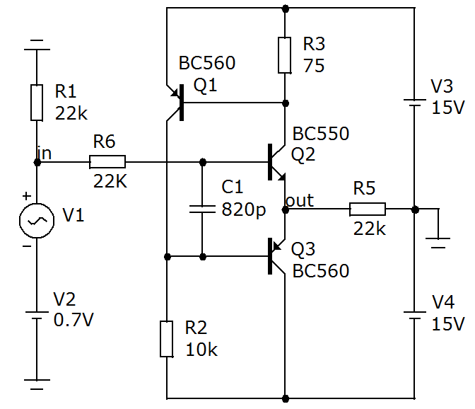

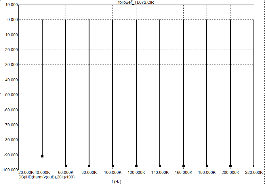

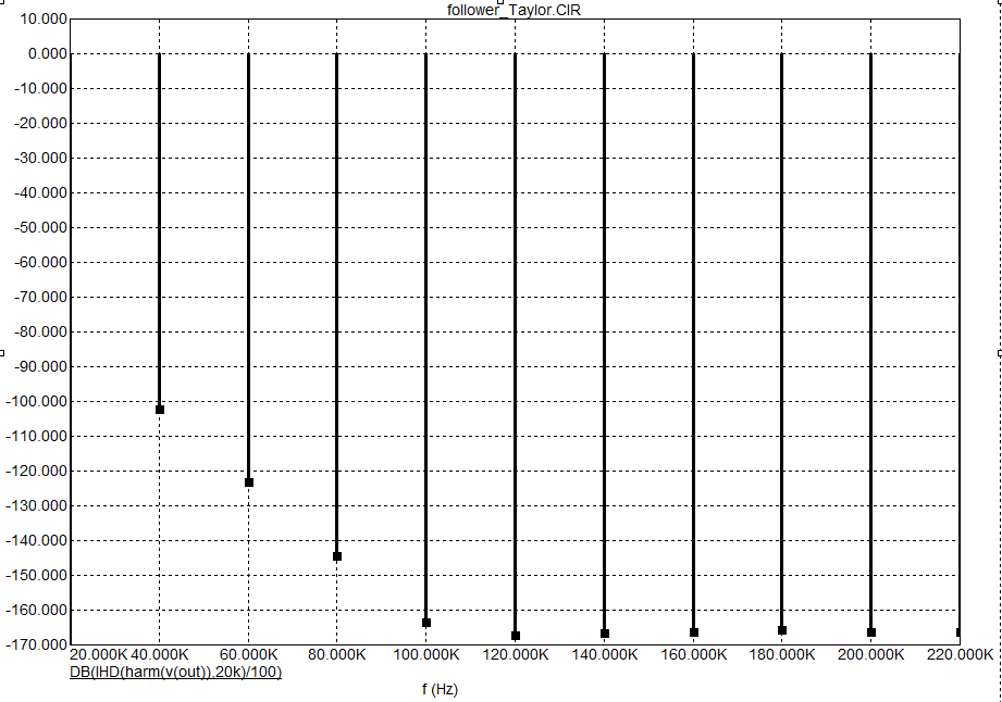

    Ну а что касается выбора повторителя Тейлора в качестве повторителя, то это правильный выбор, очень удачное решение. О неудовлетворительной работе дешевых TL072 стоящих в большинстве промышленных кроссоверов отмечал и waso.
    Вот спектры двух повторителей с выходным напряжением 3 В (пик)
ID:	308346 Нажмите на изображение для увеличения.
ID:	308347 Нажмите на изображение для увеличения.
ID:	308345 Нажмите на изображение для увеличения.

    а если учесть что в кроссовере сигнал проходит не через один такой повторитель, то не удивительно что шумовая подставка от ВЧ-гармоник только увеличивается.
    p.s. При сопротивлении источника сигнала 10 кОм и более преимущества повторителя Тейлора теряются
    возможный вариант с коррекцией на опережение
    p.s. дополнительно см. https://forum.vegalab.ru/showthread....=1#post2428851

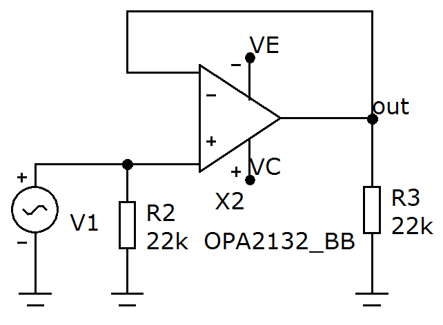

    и в модели эффект ощутим
    гы... а тут всё зависит от корректности модели.... я так понимаю, что "моделирователь" до практики не дойдёт.
    ---------- Сообщение добавлено 14:06 ---------- Предыдущее сообщение было 14:02 ----------
    Petr-1951, сильно извиняюсь, Ваша модель повторителя чисто "симуляторная"? Схему генератора где глянуть?
  20. #99
    17.05.2014
    г. Могилев
    1,971
    По умолчанию Re: Ncross-2. Простой кроссовер для активных АС
    Petr-1951, Ваша модель повторителя чисто "симуляторная"? Схему генератора где глянуть?
    симуляторней не бывает
    генератор штатный, идеальный
    что касается практики так waso, да и IGVIN описали достаточно убедительно
    я лишь попытался найти подтверждение в модели, что и получил
