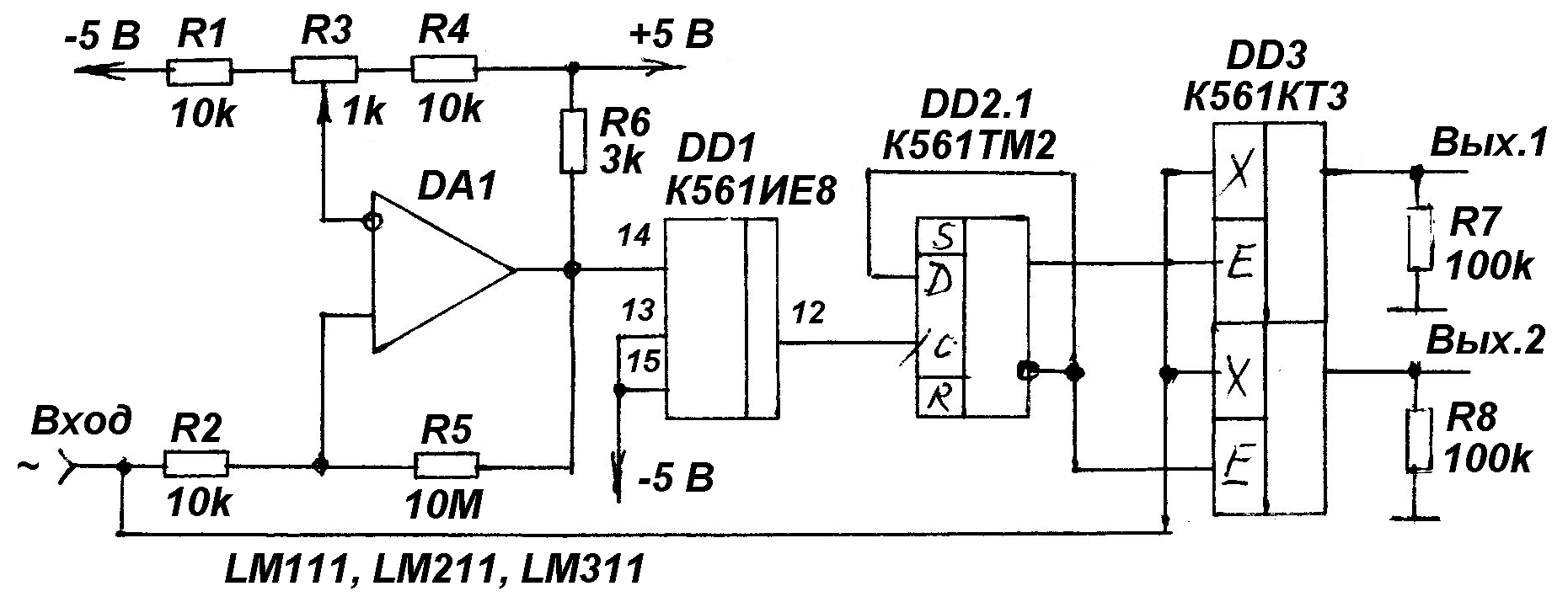

    подчеркиваю ещё раз - сведение делается исключительно по микрофону, там же проверяется фазировка
    Игорь, что Вы думаете о такой приблуде для проверки фазировки головок на частоте раздела.

    все микросхемы питаются напряжением +-5В. Входы R и S триггера подключить к шине +5 В.
    подстроечным резистором выставить переключение пачек при переходе через ноль. На счетчике организован делитель на 10. Таким образом на головки будет поочередно поступать по 10 периодов сигнала. Если вместо D-триггера на один из входов коммутатора использовать инвертор, то получим поочередно по 5 синусоид.
    Вариант формирователя можно сделать на любое количество от 2 до 10. Для этого необходимо взять сигнал с соответствующего выхода счетчика и соединить его с входом сброса вывод 15.
    Вариант схемы с несимметричным выходом пачек: 3 для ВЧ и 4 для НЧ. Цикл счетчика с 10 укорочен до 7. Через 3 импульса через диоды сигнал с выхода счетчика переключает Д-триггер, и снова через оставшиеся 4 импульса, и т.д. На входе R параллельно резистору можно включить небольшой конденсатор (для расширения импульса сброса).
Название:	generatoe burst-3-4.png
    Если использовать счетчик ИЕ9 с циклом 8 импульсов, то можно организовать асимметричные пачки бурстов без сброса, например 3 и 5 синусоид.
    Вместо компаратора можно использовать быстродействующий ОУ, а меандр с его выхода подать на делитель и использовать как тестовый.
    на вход можно подавать сигнал как от ГСС так и от компьютера сгенерив необходимый сигнал в аудиоредакторе.
    головки на частоте раздела сначала проверить микрофоном без кроссовера. При правильном выставлении акустических центров и перемещении микрофона ближе-дальше соотношение фаз не должно меняться. Пробел (отсутствие одного периода) и наложение периода означает запаздывание одного канала на период. Смотреть двухканальным осциллографом с наложением сигнала с микрофона на сигнал от генератора. При совмещении акустических центров пробела не должно быть. При этом первые синусоиды пачек будут ослаблены, особенно более низкочастотной головки. Здесь же можно оценить и чувствительность головок предварительно оценив уровни в полосе пропускания каждой из головок. Измерения лучше производить при воспроизведении в полуоткрытое пространство (в окно) если есть такая возможность.
    Пример неправильного и правильного воспроизведения соседними полосами показан ниже. Правда здесь показаны сигналы не на границе полос (одинаковые), а разные, но суть от этого не меняется. Только при правильной фазе всех составляющих меандра (хотя бы первых 4...5 гармоник) он будет воспроизводиться как меандр (близко к его форме).

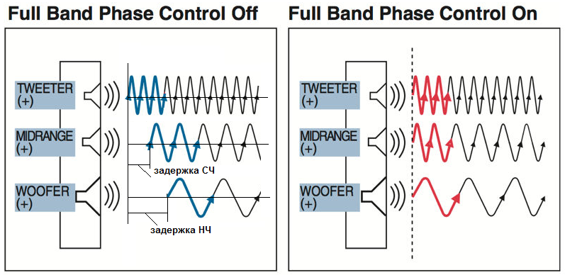

    Вложение 262945
    с уважением,
    Александр Петров
    Мне представляется неоднозначность иллюстрации фазовых искажений в трехполосной АС.
    Если синусоиды трех частот иллюстрируют излученные звуковые колебания, то распространяющиеся вправо колебания, начиная с их отрицательного полупериода, достигают ушей слушателя одновременно и синфазно, т.е. никакой задержки нет.
    Что в таком случае понимается под control off и control on, а также выделенные красным участки синусоид?
    Если же горизонтальные оси - это время, а не линейное пространство, то временнАя задержка для трех головок, показанная неверно (для СЧ и ВЧ головок задержка больше, чем для НЧ!), связана с взаимным смещением акустических центров трех головок АС и коррекцию этой задержки лучше сделать конструктивными средствами.
    согласен, рисунок заменил. Начало колебаний слева, на рисунке слева показано что из-за расположения акустического центра ВЧ-головки впереди ее колебания начинаются раньше чем СЧ и НЧ.
    Акустические центры ВЧ, СЧ и НЧ-головок не совпадают у большинства АС при расположении головок в одной плоскости. Более подробно о фазолинейных АС см. вложениеФазолинейная а&#10.pdf
    Надеюсь это внесет ясность. Вот еще примеры реализации фазолинейной АС. Здесь следует сделать оговорку. Для этого необходимо не только выставить акустические центры, но использовать фазолинейные кроссоверы. А здесь возможности ограничены. Пассивные отпадают (за исключением первого порядка), есть несколько решений активных кроссоверов и цифровые FIR.
    Подразумевается включение функции выравниваня фаз в ресиверах достаточно высокого уровня. Кстати, реально работает. Проверял на воспроизведении прямоугольника, после ВКЛ. сигнал заметно улучшался, появлялись фронты. В ручном режиме можно немного подровнять

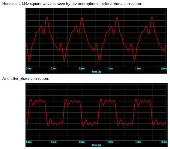

    а если сдвинуть микрофон/голову на 20..30 см? Настройки уходят?

    ...реально работает. Проверял на воспроизведении прямоугольника, после ВКЛ. сигнал заметно улучшался, появлялись фронты. В ручном режиме можно немного подровнять
    что то вроде этого...
    Можно встретить утверждение, что тембр зависит только от спектра, мол фазовые соотношения не важны. Чтобы получить меандр важно не только правильно передать уровни всех составляющих (гармоник) сигнала, но и их фазы.
    ФЧХ определяет связь между различными частотами, присутствующими в сигнале относительно друг друга во времени. Тембр и характеристики, которые могут помочь идентифицировать конкретный инструмент или звук в значительной степени зависят не только от спектра (состава гармоник), но и о того, как они соотносятся друг с другом во времени.
    Последний раз редактировалось Petr-1951; 08.04.2016 в 07:48.
