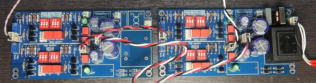

    Создал новую конструкцию - двухполосный кроссовер Ncross-2.
    Особенности.
    1. Низкий шум и искажения.
    2. Удобство настройки/сведения.
    3. Универсальное питание.
    Описание, схема, плата в P-CAD, размеры - в аттаче.

    Попробовал как каскадируются платы - по питанию (одна от сети, вторая от неё), и по сигналу.
    С первой снимаем бас до 180Гц, а High канал идёт на вторую - и на ней раздел 2,5 кГц.
    По обеим позициям нормально.
