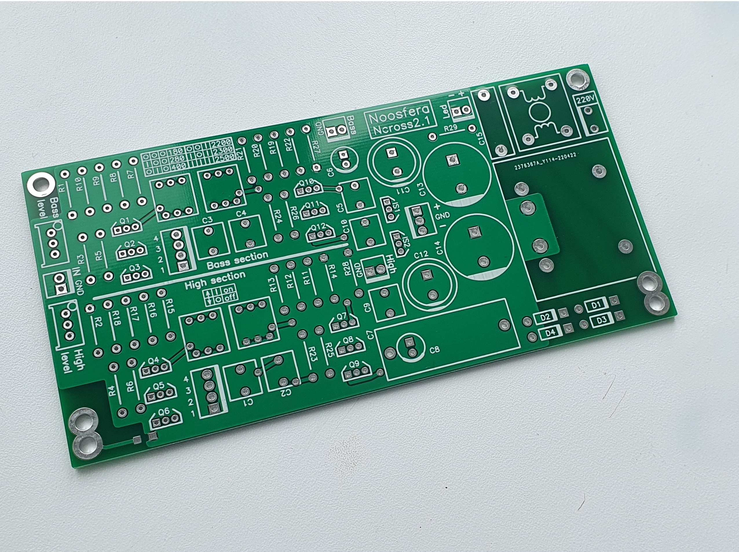

    коллеги, платы приехали, у кого сохранился интерес пишите в ЛС.

    подскажите, кто собирал или планирует собирать кроссовер, какие можно использовать конденсаторы вместо фольговых WIMA 33n
    что то их купить негде совсем, что можно в качестве хорошего аналога использовать в данной схеме?
    Подходящие по размеру MKP.
    Например, MKP-2 и т.п.

    Цитата Сообщение от Seagun Посмотреть сообщение
    Такие пойдут?
    Это ж лавсан. Я б не стал их ставить. Нужен полипропилен. "Р"! Ну или полистирол. А лавсан - полярный диэлектрик с приличной абсорбцией. Не надо его в сигнальные цепи.

    11,130
    По умолчанию Re: Ncross-2. Простой кроссовер для активных АС
    Seagun, должно быть обозначение MKP (FKP) на конденсаторе или в названии в документации
    А такие?
    Нет. Вам же уже написали, какие подойдут - зачем перебирать все подряд?
    Берите К71-7 - не ошибетесь.

    лучше 71-4
    Они аксиальные - на готовую п\п не станут.
