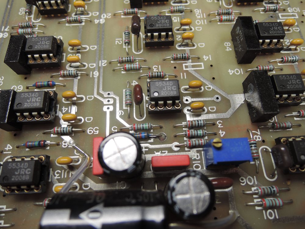

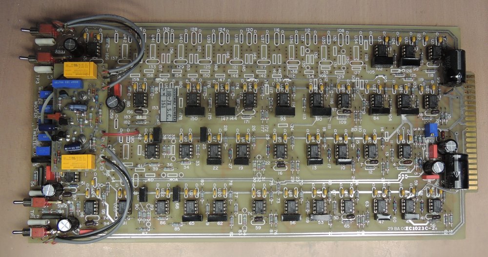

    по сравнению с нижеприведенной?
    Спасибо за схему. Она у вас есть в сборе? Там какие цифры?
    Мне лезть за селективным микровольтметром на чердак до весны не хочется. Скажу проще - на слух увеличения шума, по сравнению с закороткой, не обнаружено. Акустика - 91dB. Для сравнения - кросс на снимке (под левой рукой) шумел отчаянно.
    Как он выглядит изнутри, снимки внизу.
    По моему, так себе.
    Очень грамотное изделие есть у Анатолия. https://forum.vegalab.ru/showthread.php?t=15547

    С Для сравнения - кросс на снимке (под левой рукой) шумел отчаянно.
    По моему, так себе.
    А что это за чудо техники?
    Не представляю, что можно навертеть в кроссовере на таком количестве оперов.
    У меня LR4 на трехполоску получился всего на 8 операх, намного компактнее и не шумит ни разу. Кому интересно - схема и плата во вложении
    Кроссовер.rar
    Аватар для ИГВИН
    13,071
    По умолчанию Re: Ncross-2. Простой кроссовер для активных АС
    Четырехканальный кросс Westlake, стоимость очень высокая.

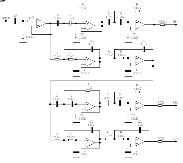

    14.05.2005
    2,338
    Любопытно, но нету шестерки и 7_го сплайна.
    Схема почти такая:

    Спасибо, Анатолий!
    Схема классическая. Хорошо выбраны номиналы. Почему не сделал "по мотивам" - считаю ОУ в неинверт. включении работают хуже.
    4-й порядок... с одной стороны, хорошо. Сужается зона совместной работы динамиков.
    С другой - акустический там будет, с учётом спадов динамиков, где-то пятый, а где-то даже и шестой. Есть мнение среди конструкторов АС, что электрический выше второго следует применять только по сугубой необходимости.
    Интересно было бы сравнить в реальности, звук разных кроссов. Задача сложная.
    Фактически, можно заменить ОУ повторителями Тейлора (далее ПТ), или аналогичными ячейками.
    У ПТ тоже недостаток - смещение. Была мысль сделать второй повторитель комплементарно первому, чтобы привести выходное напряжение к нулю. Отказался, счёл качественные конденсаторы на выходе схемы достаточными для хорошего звучания. Всегда интересен итог, что в результате. Посмотрим, послушаем. Всё постепенно. Заказчик получит платы, у него будет своё мнение, можно будет сравнить с другими.
