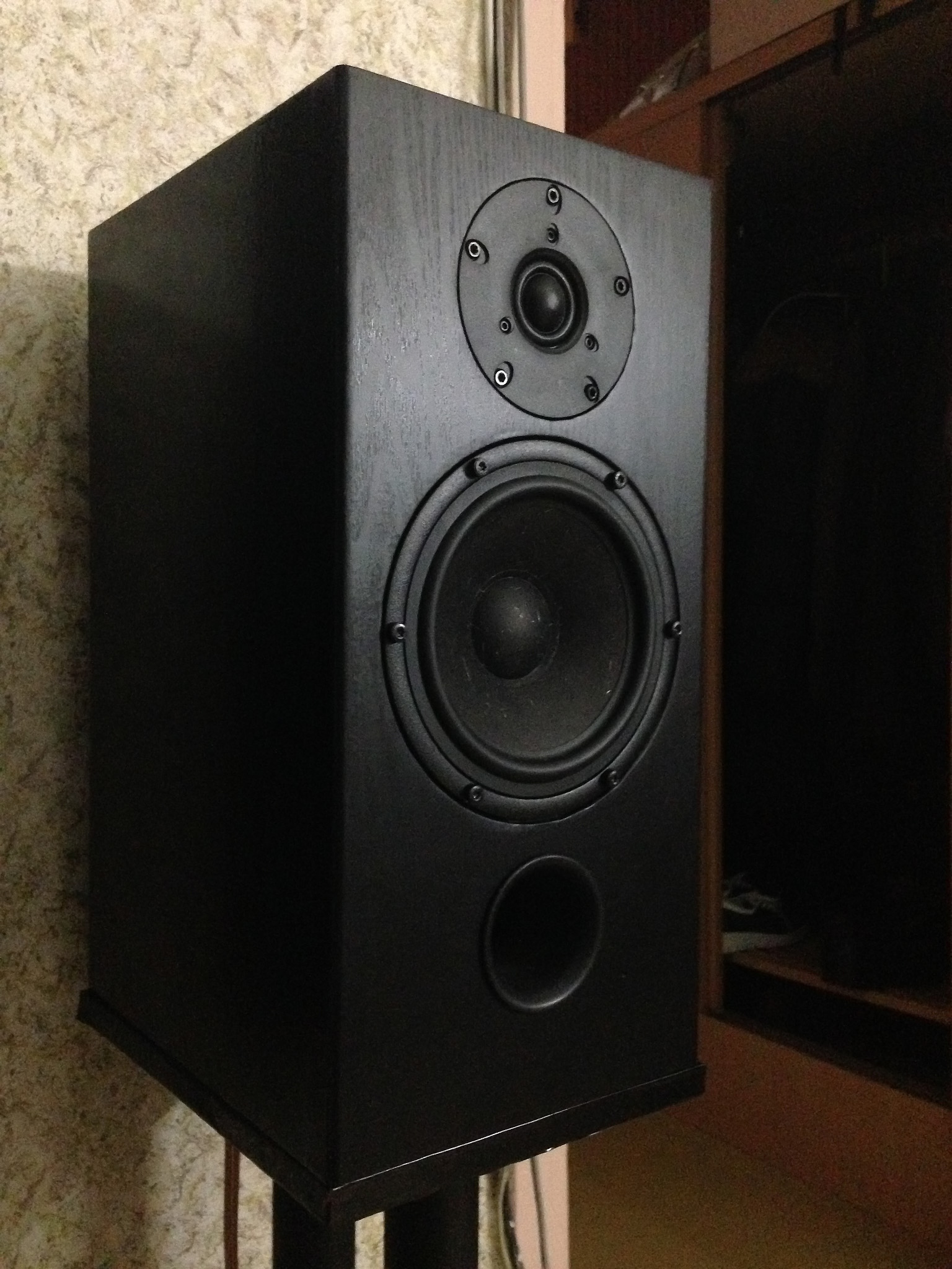

    По умолчанию Зарубка на АЧХ мидбаса

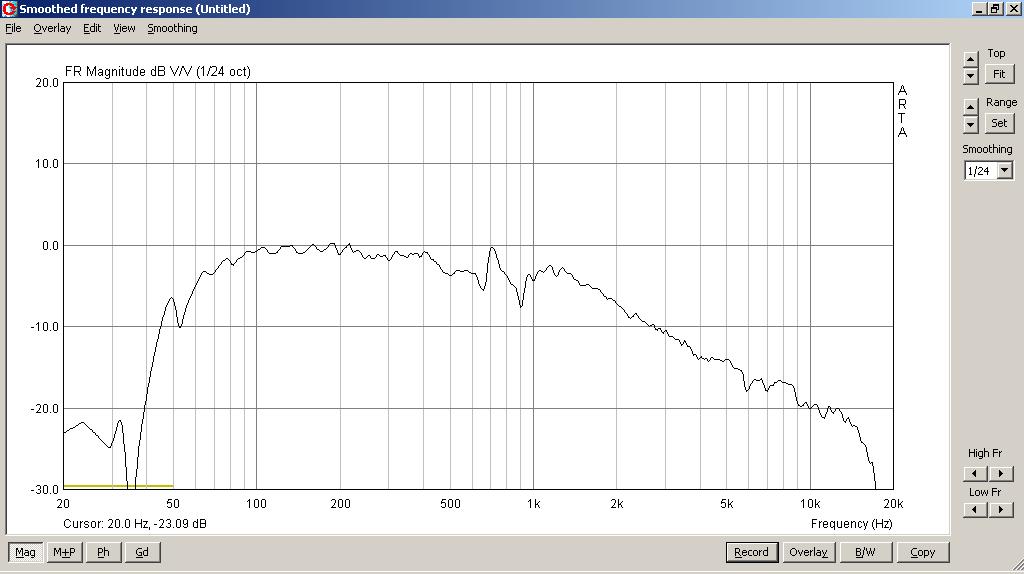

    от чего така зарубка острая на АЧХ в ближнем поле?
    мидбас Seas H1456

    По умолчанию Re: Зарубка на АЧХ мидбаса
    Вероятнее всего выход из поршневого режима, видел нечто похожее на h1288, только пониже конечно.
    11,125
    Не отклеено ничего? Колпак, бязь, провода не касаются, резинка?
    Если измерения в корпусе, то ничего в резонанс не входит? Фирма ж веников не вяжет, что-то с условиями измерений, надеемся.
    Негерметичность не свистит нигде.?
    От ящика, возможно. Прикиньте, совпадает частота пика с габаритми. Если да, то задемпфируйте ящик и снова снимите АЧХ.

    modus2000, а вы под разными углами измерьте, и неверные ответы сами отпадут.
    ---------- Сообщение добавлено 00.26 ---------- Предыдущее сообщение было 00.25 ----------
    Заодно измерьте конфигурацию вашего бафла и попробуйте найти параллели с этими частотами - может оно...
    ---------- Сообщение добавлено 00.28 ---------- Предыдущее сообщение было 00.26 ----------
    в ближнем поле
    в ближнем поле возможна интерференция от разных сегментов диффузора..
    Оба динамика имеют одинаковую зарубку. Корпус напихал донельзя войлоком, но это ниче не изменило (чуть форма зарубки изменилась но не сильно) . Фазик пробовал затыкать.
    Все просто, пылезащитный колпачок излучает, и пичек, его резонанс.
    Лечение по фотке сменилось лечением по одинокому графику. Информация неполноценна, где все остальное?
    Условия измерений. Схема фильтра. Замеры без него. Всего этого нет.
    ExiD правильно выразился - похоже на ломку. Для такого калибра очень похоже. Как говорит автор, ситуация повторяема, тогда все кидаемся покупать эти супердинамики.

    +1. скорей всего это оно и есть.
    можно навести микрофон не на центр колпака, а на середину диффузора между колпаком и подвесом и понаблюдать как эти зарубки изменяются. замеряя ачх от разных сегментов можно определить до какой частоты в ближнем поле замер достоверный.
    при изменении угла или перемещении микрофона от центра к краям практически никак не меняются.
    Заметил, что без фильтра на динамике в этом месте начинается резкий подъём АЧХ.
    С фильтром который режет динамик высоко - зарубки есть, но они не так заметны, в пределах +/-3дб
    С фильтром, который режет динамик низко зарубки получаются на границе среза и "подчёркиваюся"
    В другой бафл пока не вставлял, некуда...
    На слух не знаю слышно их или нет, интересно природу явления понять....
    Для начала надо снять импеданс и вопрос скорее всего будет закрыт.
    попробуйте сравнить измерения с задней стенкой ящика и без неё. Если глубина ящика 250-260 мм, то очень может быть за зубец на 700 Гц отвечают отражения от задней стенки.
    modus2000,
    Попробуйте заткнуть кусков войлока/ваты порт фазоинвертора.
    Как мне кажется - это (высший или как его там) резонанс трубы фазоинвертора.
    Если посмотрите отклик от самого ФИ, то вы его там, наверняка, разглядите.
    ---------- Сообщение добавлено 15.19 ---------- Предыдущее сообщение было 15.18 ----------
    Не очень удачное решение делать порт спереди.
    ближнее поле - это замер в 1см от диффузора . в таком случае ФИ и ВЧ явно не попадают в замер.
    а вообще бы капсюль надо бы сверить по нормальному мику, а то мож быть это битва с ветряной мельницей. не доверяю я всяким капсюлям.
    сувал микрофон в трубу фазика. В этом месте действительно есть "зарубка"
    внутри ящика ходит видимо какой-то резонанс.
    Но я затыкал порт фазика - зарубка не пропала
    Запихивал в ящик кучу войлочных ковриков - ничего не изменилось...
    фазу менял, пробовал другим микрофоном
    ощущение либо внутри ящика что-то, что не глушится войлоком
    либо от самой корзины динамика или гаек крепления отражения какието
    modus2000, внутренний размер ящика от передней до задней стенки какой? Не 250 мм?
