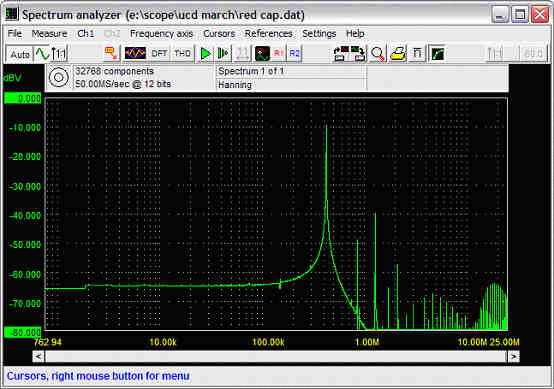

    Хорошо, вот некоторые "цифры". На картинках спектры гармоник несущей с разными типами конденсаторов в ФНЧ (емкость одинакова). Ну как оценили количественно? Может еще отличия в звучании по картинкам опишете?
    Да без проблем Никакой разницы не будет, так как спектр несущей, в данном случае. никакого заметного влияния не окажет, а вот искажения полезного сигнала, надо бы посмотреть.
    Заверения, типа "я слышу", не принимаются.
    mierelectronics.ulcraft.com
    Вы же сами давеча написали "влияет все". Заверения "не слышу" могут не приминиматься ко вниманию в случае разработки измерительной аппаратуры. Но мы все-таки занимаемся звукотехникой, поэтому кроме измерений субъективная экспертиза не просто желательна, а обязательна.
    Искажения полезного сигнала в UcD можно легко "накрутить" триммером ДТ в частности, по измерениям разницу в 2-3 раза получить легко - услышать на слух крайне сложно. А замена типа конденсатора в ФНЧ слышна разительно.
