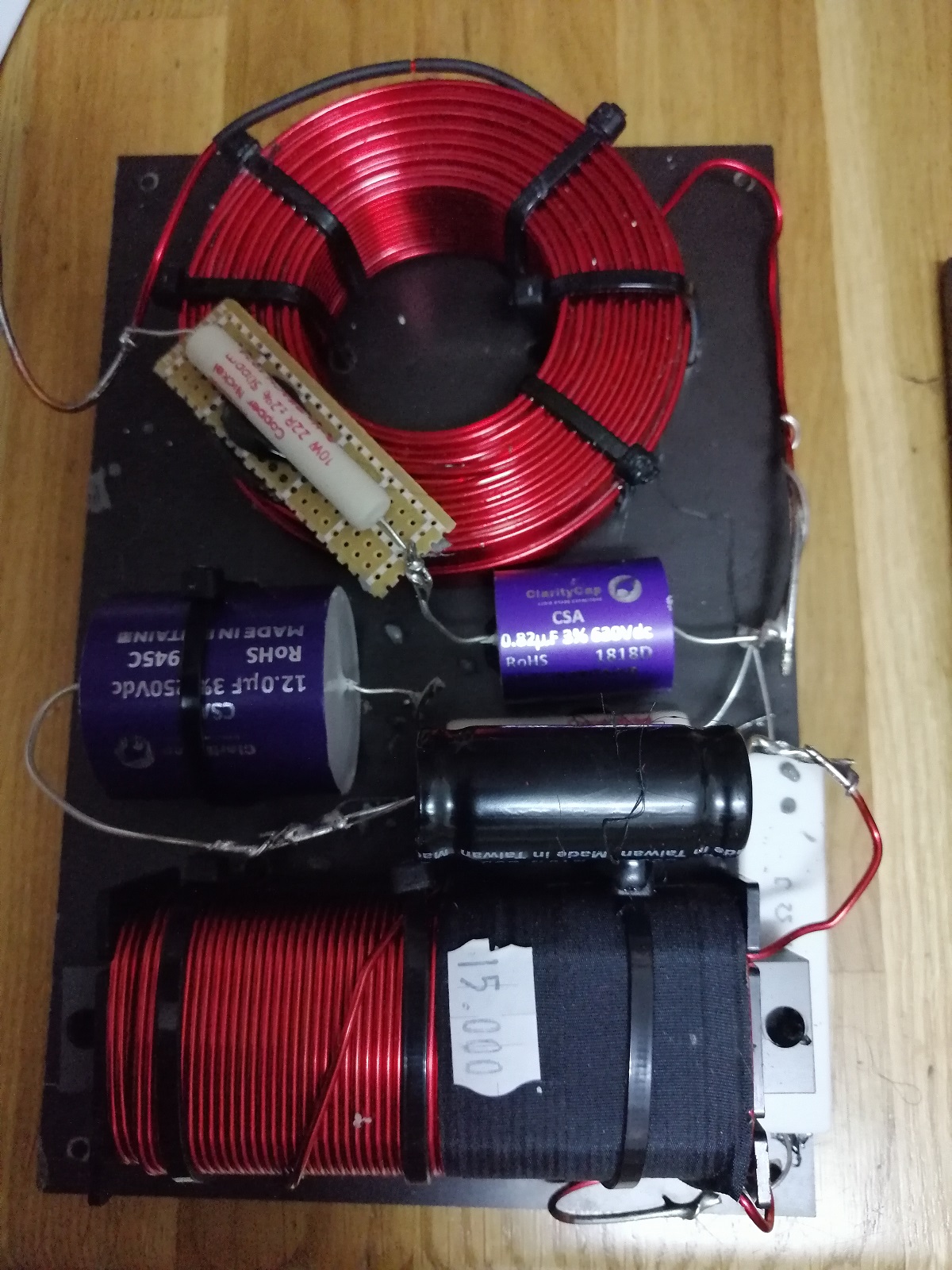

  12. #651
    . Аватар для derrik
    26.03.2008
    Хайфа
    1,264
    По умолчанию Re: Трехполосная АС с двумя НЧ SEAS.
    Тоже вот решил обновить свой дк. Пока только корпуса, детали кроссоверов едут
    Собрал кроссоверы, порт готовый не нашел-напечатал в 3д принтере

  13. #652
    . Аватар для derrik
    26.03.2008
    Хайфа
    1,264
    George Krilov,
    Георгий, какая длинна трубы фазоинвертора была в Вашей акустике ?
    Прежде чем диагностировать у себя депрессию и заниженную самооценку , убедитесь что вы не окружены идиотами.
  14. #653
    Аватар для George Krilov
    14.05.2006
    68
    6,508
    В статье в Радио написано диаметр 66, полная длина 116, потом, вроде обрезал до 100. Это был AH-4, потом ставил Ptube 001 из Мании.
