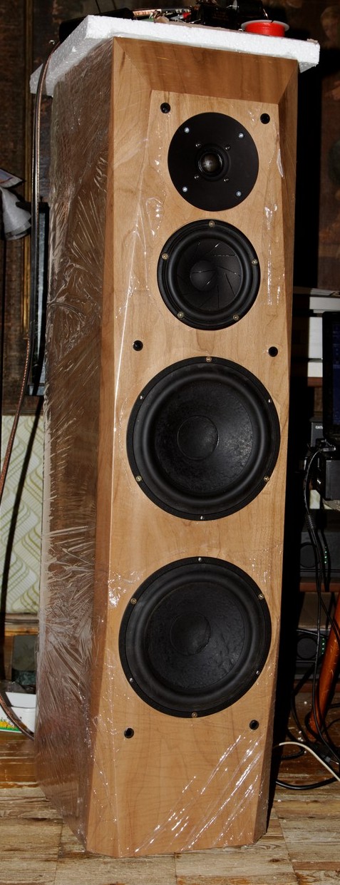

    Описания пока нет, но загрузил схему фильтра, эскиз корпуса и фото в папку:
    http://krilovlab.com/2x1215/
    Фото с выставки РХЭ 2015 (не мои):
    http://s016.radikal.ru/i336/1511/c8/04d77f04dc48.jpg
    http://s020.radikal.ru/i719/1511/ce/fac7ed4c9a95.jpg
    Особенность данной АС - первые электрические и акустические порядки снизу и первый электрический сверху на СЧ.
    Появилась возможность подключить басовики без переполюсовки.
    Графики АЧХ и импедансов динамиков и системы:
    drivers_z - импеданс динамиков;
    tw_mid_spl - АЧХ пищалки и мида;
    woofers_spl - АЧХ верхнего и нижнего басовиков;
    sys_spl_1m - АЧХ системы по оси твитера и на 10см выше оси;
    sys_z - импеданс системы.

    Сделал еще одну пару, изменил (упростил) корпус, и немного поменял фильтр.
    Дополнение от 19.03.2016:
    Добавил последнюю версию фильтра - 2017 года.

    Сколько можно вкачать в головку 6.5 дюймов, чтобы она не вылетела из линейного хода?
    На пару Н1215 - максимум - ватт 80. Это четырехомная АС, поэтому если у вас усилитель 50Вт на 8 Ом, то его вполне хватит.
    Максимум из этой АС можно получить где-то 100дБ на метре, но уже будет орать.

    Навроде """Большая трехполосная акустическая система на двух восьмидюймовых динамиках 21W/855500, 15M/4531G04 и Ревелаторе D2905/9900"
    Только сейчас есть на 15М серийном, а не G04, который ОЕМ.
    http://krilovlab.com/temp/2x855_CC/
    http://krilovlab.com/temp/2x855_CC/2x8_closed_cab.GIF фильтр
    Сейчас делаю такую.
    Корпус без радиусов на боках. И фильтр еще, наверное, упростится.
    Но усилитель должен хорошо играть на низкоомную нагрузку или биампинг. Импеданс тяжелый, так как все динамики кроме ВЧ соединены впараллель.
    Георгий Крылов
