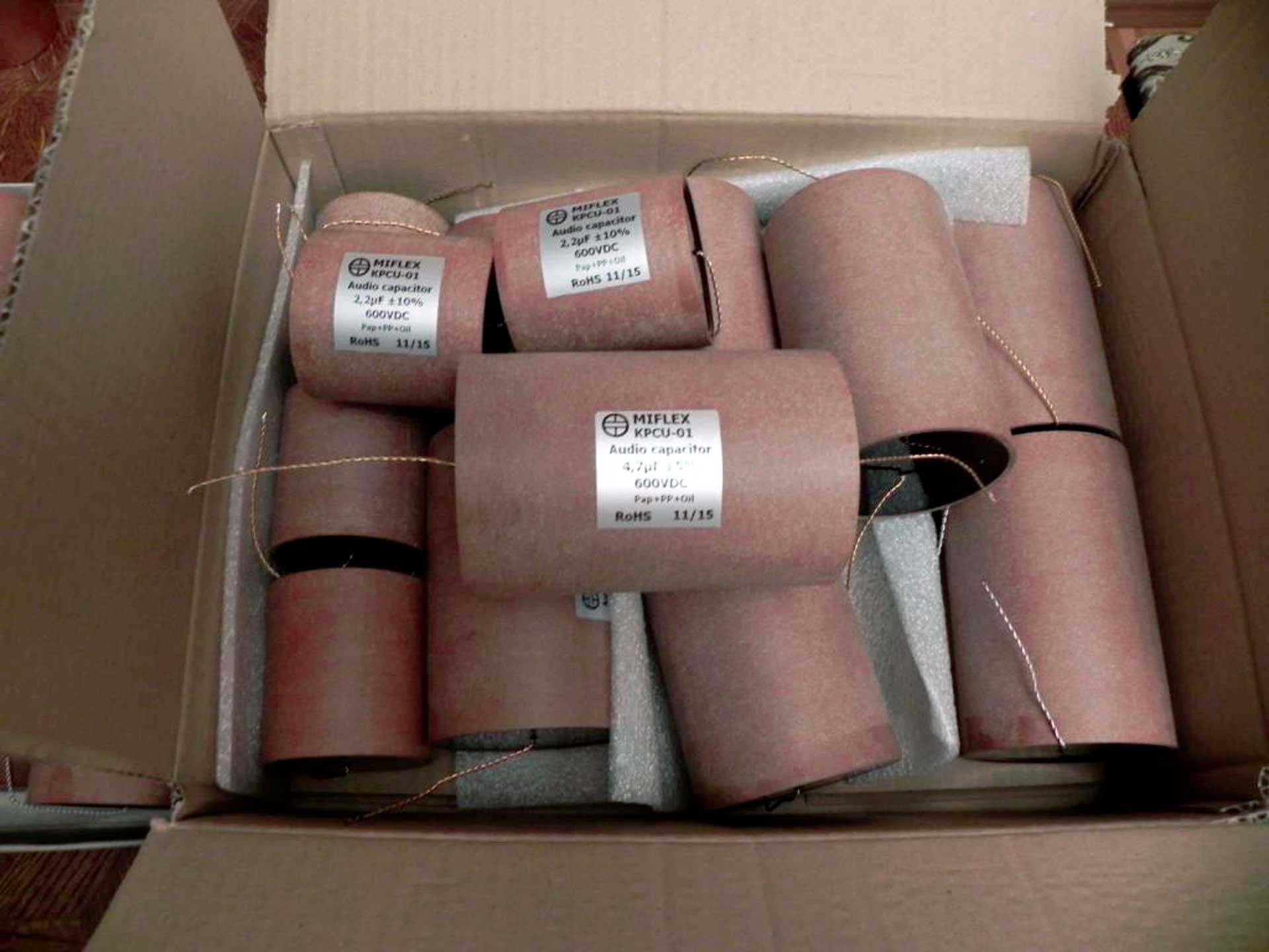

    Появилась возможность подключить басовики без переполюсовки.
    Графики АЧХ и импедансов динамиков и системы:
    drivers_z - импеданс динамиков;
    tw_mid_spl - АЧХ пищалки и мида;
    woofers_spl - АЧХ верхнего и нижнего басовиков;
