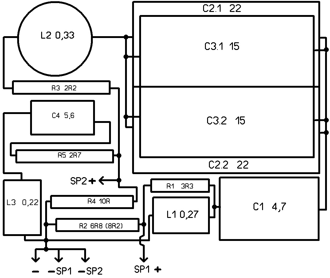

    Георгий, а не поcмотрите, у вас детали на платах фильтров собраны и соединены ( имеется в виду фото с вашего сайта http://krilovlab.com/2x1215/IMG_3803.jpg ) примерно так:
ID:	329815 Нажмите на изображение для увеличения.
    А то некоторые места по фото не очень понятны. Например, кажется , что R4 (10R) и С4 (5.6 mf) соединены.
  10. #409
    Аватар для George Krilov
    14.05.2006
    68
    6,508
    По умолчанию Re: Трехполосная АС с двумя НЧ SEAS.
    http://krilovlab.com/2x1215/Cross_Sk...pair_final.GIF вот схема, надо ей руководствоваться.
    Георгий Крылов
  11. #410
    Частый гость Аватар для va_dim
    04.05.2008
    127
    Ну, разумеется, этой схемой и руководствовался.
    Просто хотелось сделать фильтры максимально близкими к конструкции фильтров разработчика. (С учетом того, например, что в ваших рекомендациях по проектированию фильтров, попадавшихся где-то здесь на форуме, упоминалось о нежелательности пересечения проводов и т.п.)
  12. #411
    14.05.2006
    68
    6,508
    Тесно было, если что и пересекается, то на виде сверху, а в пространстве они не пересекаются. Паять только приходится в определенном порядке.
    Добавил еще картинки фильтров.
    Георгий Крылов

    Спасибо, посмотрю повнимательнее.
    Георгий, а ширина платы СЧ-ВЧ фильтра у вас какая получилась? У меня, правда, толщина куска МДФ под плату 10мм и по предварительным прикидкам плата с двухэтажным пирогом из пяти супримов (15+15+22+22+4,7) пролезает в отверстие НЧ динамика при ширине не более 125мм, в то время как два по 22 плюс 4,7 уже 135мм по габаритам. Пока чего-то не придумал, как это все запихнуть. Если только сначала закрепить к плате три нижних конденсатора, запихнуть в корпус, привинтить, а затем уже внутри корпуса попробовать приклеить и припаять ноги двух оставшихся конденсаторов.
    И также непонятно как крепить этот фильтр, если не клеить. Конденсаторы перекрывают с одного угла все пространство, где можно сделать отверстие под шуруп.
  16. #415
    14.05.2006
    68
    6,508
    У меня все влезло как-то, я сделал сам три пары. Не помню,как это вышло.
    Последняя плата была 135х170. Толщина 10мм - многовато, я использую ламинированный оргалит - он где-то 3+мм.
    Не нужно не клеить и тогда шурупов не будет.
    B точно - паять что-то внутри корпуса - это самоубийственный акт.
    При сборке есть важные вещи - на них следует обращать внимание.
    Например, герметичность корпуса. Отверстия под провода из отсека НЧ в СЧ надо герметизировать пластилином, фазики нужно изнутри промазать пластилином, динамики надо ставить на прокладки (правда, сейчас Морель стал на ЕТ338 клеить свою прокладку, а у Сканспика она была всегда). И все другие отверстия , если они есть, нуэно залепить пластилином: например, если под шипы просадили насквозь отверстие в дне.
    Георгий Крылов
