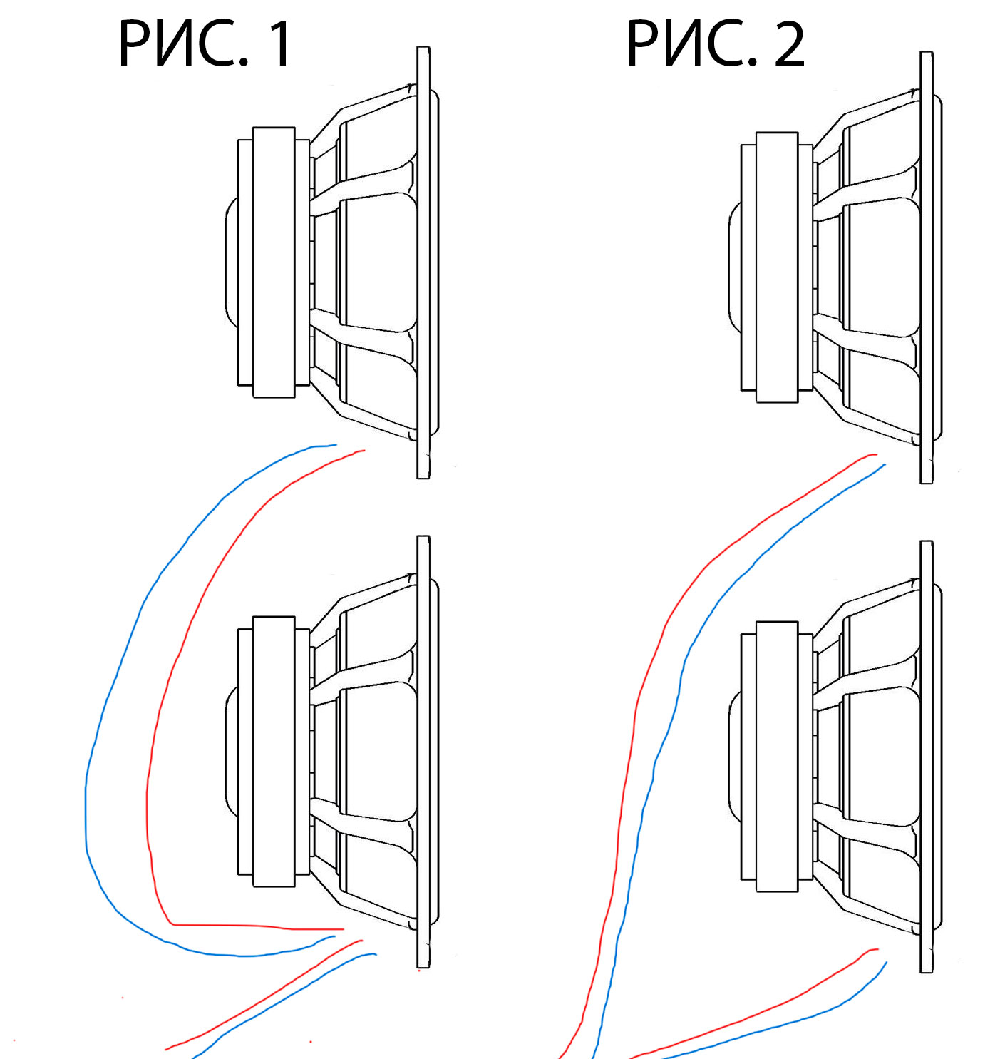

    По умолчанию Re: Трехполосная АС с двумя НЧ SEAS.
    А как правильнее подключить проводку на НЧ-головки?
    1. Протянуть от кроссовера провода на клеммы одной голоски и от них на клеммы второй голоски?
    2. Или от кроссовера подвести провода к одной и второй головке?

    Я тяну от фильтра парами проводов HookUp до каждой клеммы динамика и не паяю, а ставлю на ножевые клеммы. Это намного удобнее: легко снять и поставить обратно любой динамик.
    Мне кажется, последние повторяющие слишком серьезно к этому относятся. Это не сборы в одиночный зимний пеший поход на плато Путорана.
