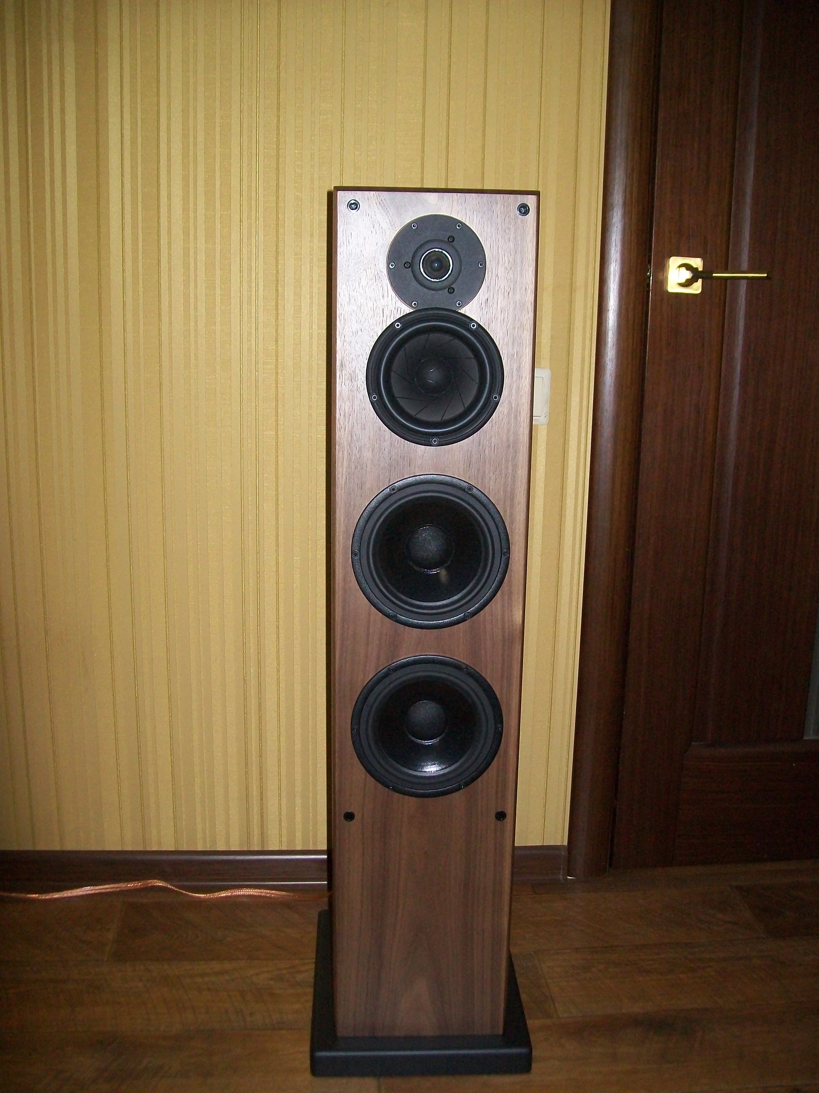

    Процесс начался . Жду корпуса. Вложение 304573

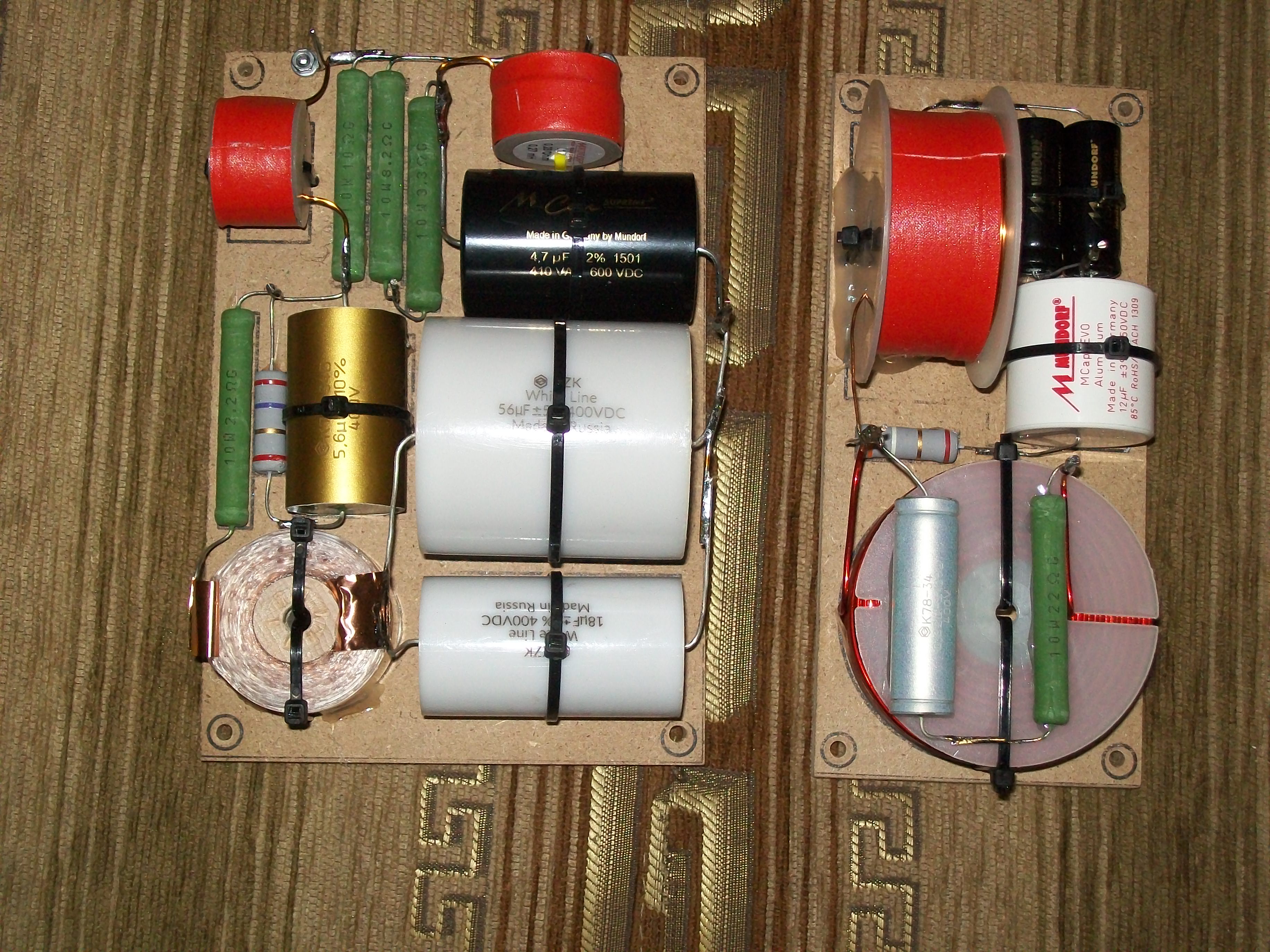

    Начал собирать в корпуса. Че то не удобно кроссоверы к боку крепить. Георгий может их на зад прикрутить?

    Я клею термоклеем. Если помещается, то назад можно. Главное, чтобы пролезало в отверстие для динамика 1215.

    Шпон, корпуса Дарины.

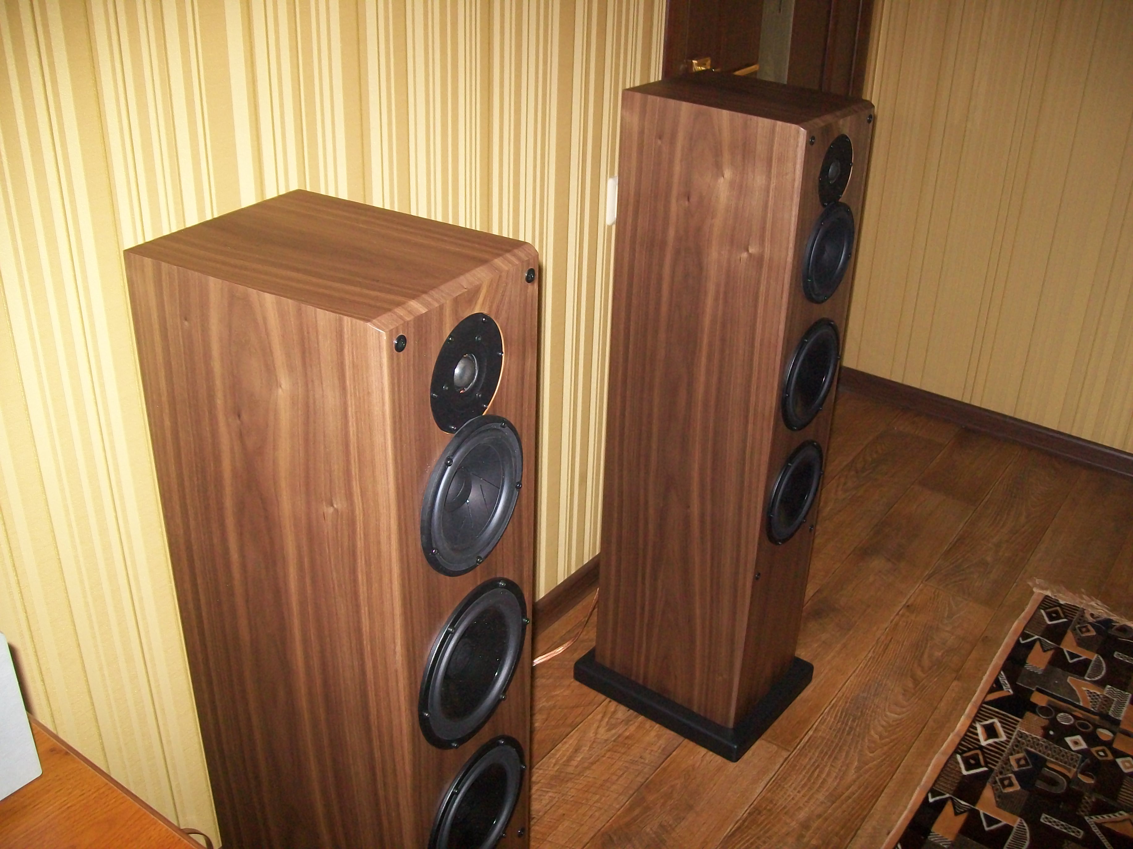

    Давно я их хотел собрать но не решался. Вот собрал. Пока в кабинете погрею. Потом в зал перетащу. Тогда уж можно и о звуке. Нажмите на изображение для увеличения.
    Во сколько обошлись?

    35 000 Но оно того стоит.

    Все вместе с корпусами 130 000, Суприм у меня только на вч. Фото фильтра выше в теме. Провода внутренней разводки Klods 2,5мм

    Не помню кто то сказал но очень правильно. Георгий мы всегда что то ищем но повторяем Ваше. К этой акустике это тоже относится. Акустика супер нет слов, одни эмоции. Георгий Вам Респект и уважение. Спасибо за замечательные проекты и свободный доступ к ним. Все Ваши проекты , а повторил я их пять звучат изумительно . Эта слов нет , надо слушать. В общем что еще сказать в любой проект Г.Крылова я не рискую вкладывать деньги . Знаю что будет играть. И в этот раз интуиция не подвела. Акустика хоть и дорогая но все же решился . Да и уверен был в результате. Это же Крылов.
