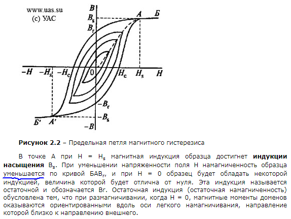

    Забанен (навсегда) Аватар для Garin
    30.05.2015
    По умолчанию Re: Дроссель с зазором.
    Серьезный нагрев это ведь не означает,что сердечник будем плавить)) А при насыщении как выясняется сердечник в работе на 100%
    ---------- Сообщение добавлено 01:18 ---------- Предыдущее сообщение было 01:01 ----------
    Как бы все понятно,я завершаю диспут) Всех благодарю за участие.
    Способность намагничиваться и определяет магнитные свойства материала и как видно именно намагниченность сердечника максимальна при его насыщении,то есть в этот момент проявляются максимально магнитные свойства сердечника.Не противоположные магнитным свойства проявляются и задействованы в момент насыщения,а именно магнитные.
  5. #64
    36,249
    Плавить и не надо- точка Кюри существенно ниже температуры плавления.
