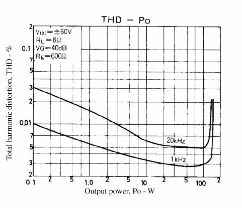

    Качество измерений, на мой взгляд, весьма высоко - просто из-за ground loop произошло "пролезание" помехи от сети. Но, как мы видим, все гармоники видны прекрасно и на результаты это не влияет.
    Все спектры показаны при уровне сигнала на выходе 4.5В RMS на нагрузке 8 ом. Ничего не скрываю, могу пере-мерить - проблема с "землей" с тех пор устранена. Ни лучше, ни хуже они от этого не станут.

    И как же это "качество измерений высоко", когда гармоники от этих самих петель маскирует гармоники, по крайней мере на спектре для 1кГц. Что мешало хотя-бы увеличить длину окна fft и зумнуть на гармониках что-бы хоть что-то было видно? Вы уж извините, это не то что на "очень высоко", но даже на "средненько" не тянет.
    4.5Врмс на 8 ом... т.е. около двух с половиной ватт, правильно? хм... Ну не знаю, всеми заежженая лмка помоему выдаст такой уровень искажений на такой мощности. Если не ниже. Какой-же это ультранизкий уровень? Как по мне - типичный уровень искажений дашашитных схем для лмок. Ну или чуток лучше. Скромнее надо быть.
    NB У кого-нить есть измения 3886 на такой малой мощности? А то я даже не припомню что-бы на таком уровне кто-то мерял.

    Там показаны точные уровни гармоник, измеренные на соответствующих частотах после определенного усреднения. Можно делать какое угодно окно и как угодно всё это зуммировать - результат измерения от этого не изменится. Где расположен "noise floor" хорошо видно на этих же спектрах (забудем про сетевые помехи).
    Теперь. Вы же в курсе, как в принципе выглядит зависимость коэффициента гармоник от выходной мощности? Знаете, почему один из брэндов Нельсона Пасса называется First Watt?
    Потому в транзисторном усилителя класса АВ получить низкий уровень искажений труднее всего именно на небольшой мощности. Иллюстрация из учебника:
    Не надо сравнивать это с 3886. Усилитель - очень комплексная штука. Коэффициент гармоник - не единственный параметр.
    Теперь о шуме. Меня в наибольшей степени интересует уровень шума при отсутствии сигнала. В этом случае - на входе ноль, на выходе ноль. Тока через вышеозначенные резисторы практически нет. Поэтому и шума от них практически нет. А вот входной каскад - да, шумит.
    Там еле-еле что-то видно. Перестаньте бить себя пяткой в грудь и посмотрите как выглядят спектры хотя-бы у того же Аудиоманьяка. Ну или Колины для ZD-50/ пусть вам будет стыдно
    Вы видимо слабо понимаете о чем говорите, и для какова случая приводятся эти картинки. У ВК с оптимально подобаным смещением мало чего общего с этим. Собственно если хотите сказать что на большей мощности у вас будут результаты получше.... Ну будет интересно посмотреть
    В данном случае мы обсуждаем "ультранизкие искажения" в названии темы, и каким боком они здесь. Так что Кг имеет очень прямое отношение к предмету разговора.
    О боги! Перестаньте пороть чушь. Пойдите почитайте про тепловой шум резисторов. И пощитайте каково будет значение спектральной плотности шума для 1.8кОм резистора при комнатной температуре. Можете даже расказать сколько у вас получилось.

    Вот по названой методике
    и замерьте.
    Пример измерений в студию, вместе с методикой!
    Хорошо, понятно - придется пере-мерить... займет какое-то время.
    А кто вам сказал, что я имею в виду тепловой шум? При таком коэффициенте усиления как здесь (29дб), тепловым шумом резистора в 1.8ком можно практически пренебречь. Это же не микрофонный усилитель.
    Будет проще, быстрее и ближе к истине если вы уберете из заголовка "ультранизкие искажения".
    Вы сказали что резитор без тока "практически не шумит". Это не соответсвует действительности, при отличной от абсолютного нуля температуре. И, как я уже сказал, при комнатной температуре, этот шум перекроет собственный шум входной биполярной пары во многих случаях, т.е. будет являться ДОМИНИРУЮЩИМ источником шума в усилителе.
    Научитесь считать шум в усилителе для начал. Потом приходите обсудить.
