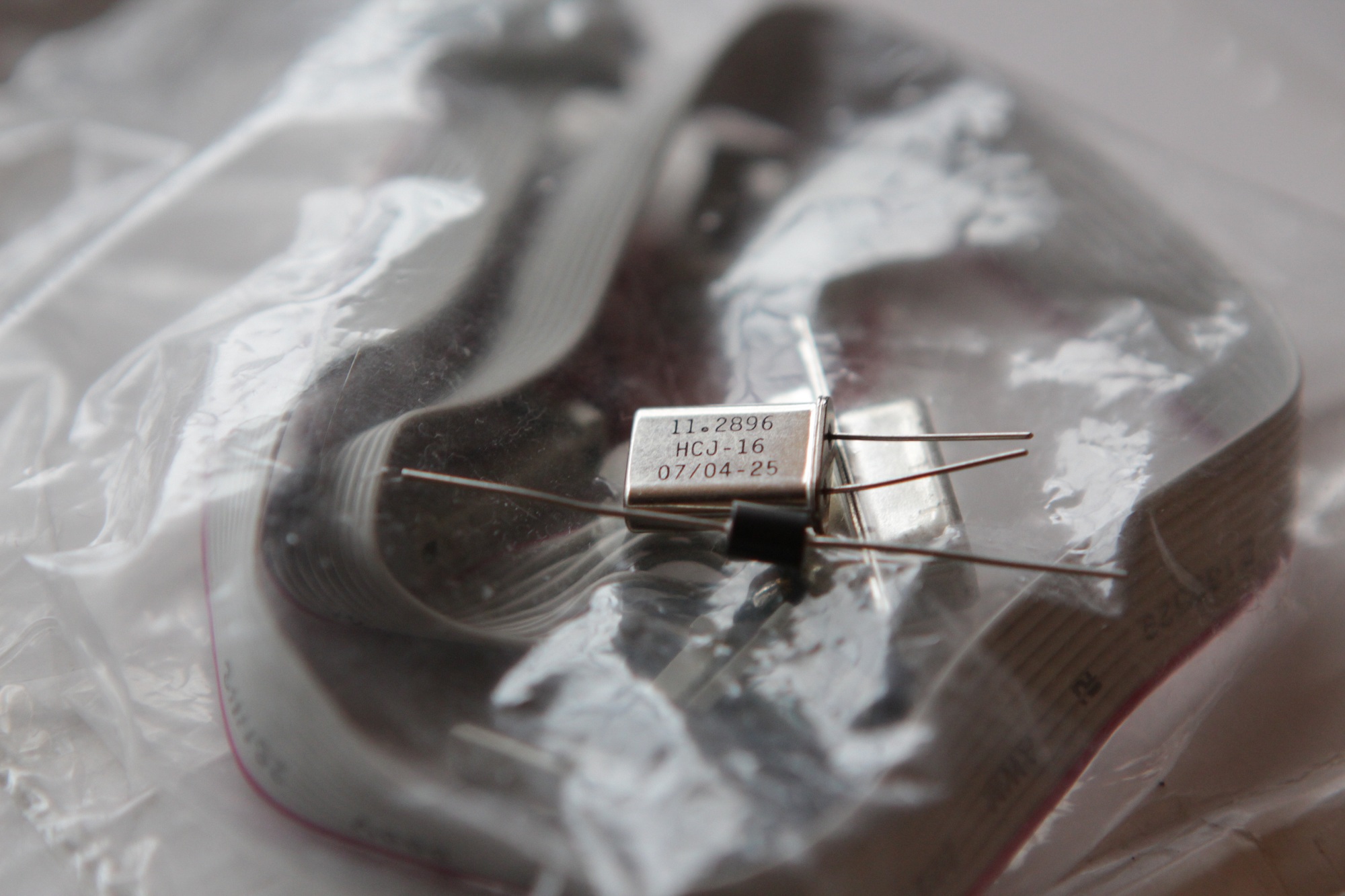

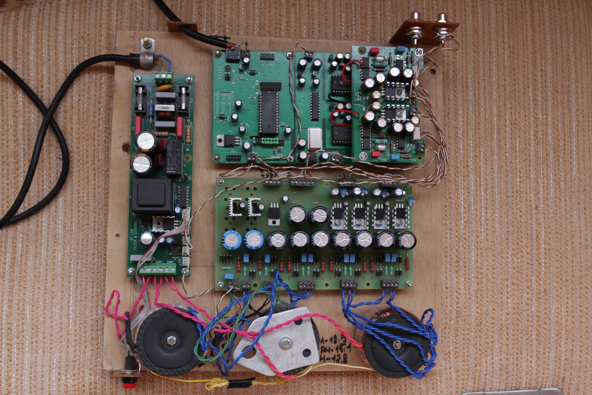

    Есть такая проблема, пожалуйста подскажите как реализовать. Ульяновские мастера приветствуются, надеюсь есть такие... Сам я дилетант в этих делах.
    Есть ЦАП:
    ЦАП от SergioT на PCM 63 , Петя Рогов. (Отдельно кварцы и ещё некая платка, фото всего прикреплю чуть позже) .
    Что лучше купить для дальнейшей реализации :
    Планирую Bolero или Charleston. Как можно реализовать автоматическое переключение с 16/44 на 24/96 например? Или это уже все реализовано в Bolero ? Есть ещё Bolero Only, в чем различия? Прошу помощи, пожалуйста помогите разобраться и кто возьмется за такую реализацию ? Нужен ли мне Bolero, Charleston или хватит того что есть сейчас ? :
    1. Что за дополнительные платы у меня ?
    2. Генераторы вроде есть, I2S на плате написано, но будет ли все это работать , автоматом переключаться ?
    3. Кто сможет прикрутить все это правильно?

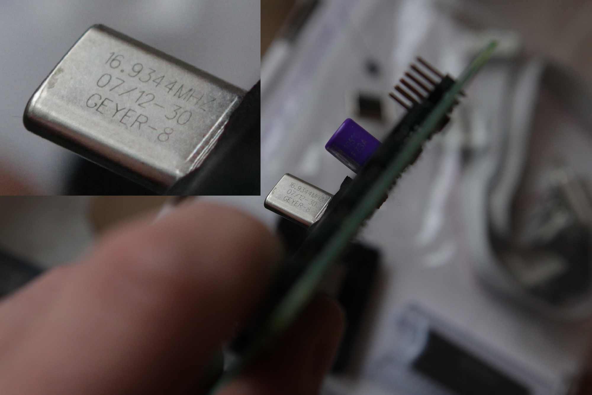

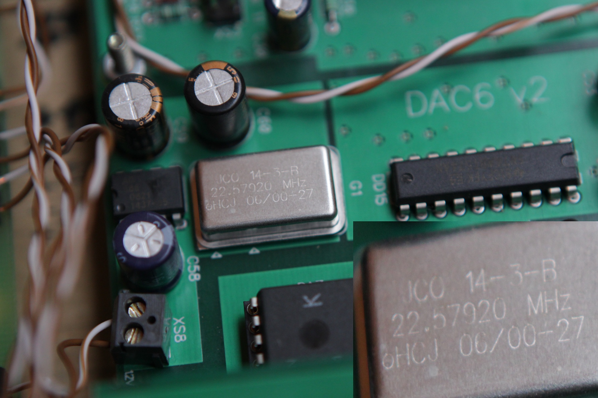

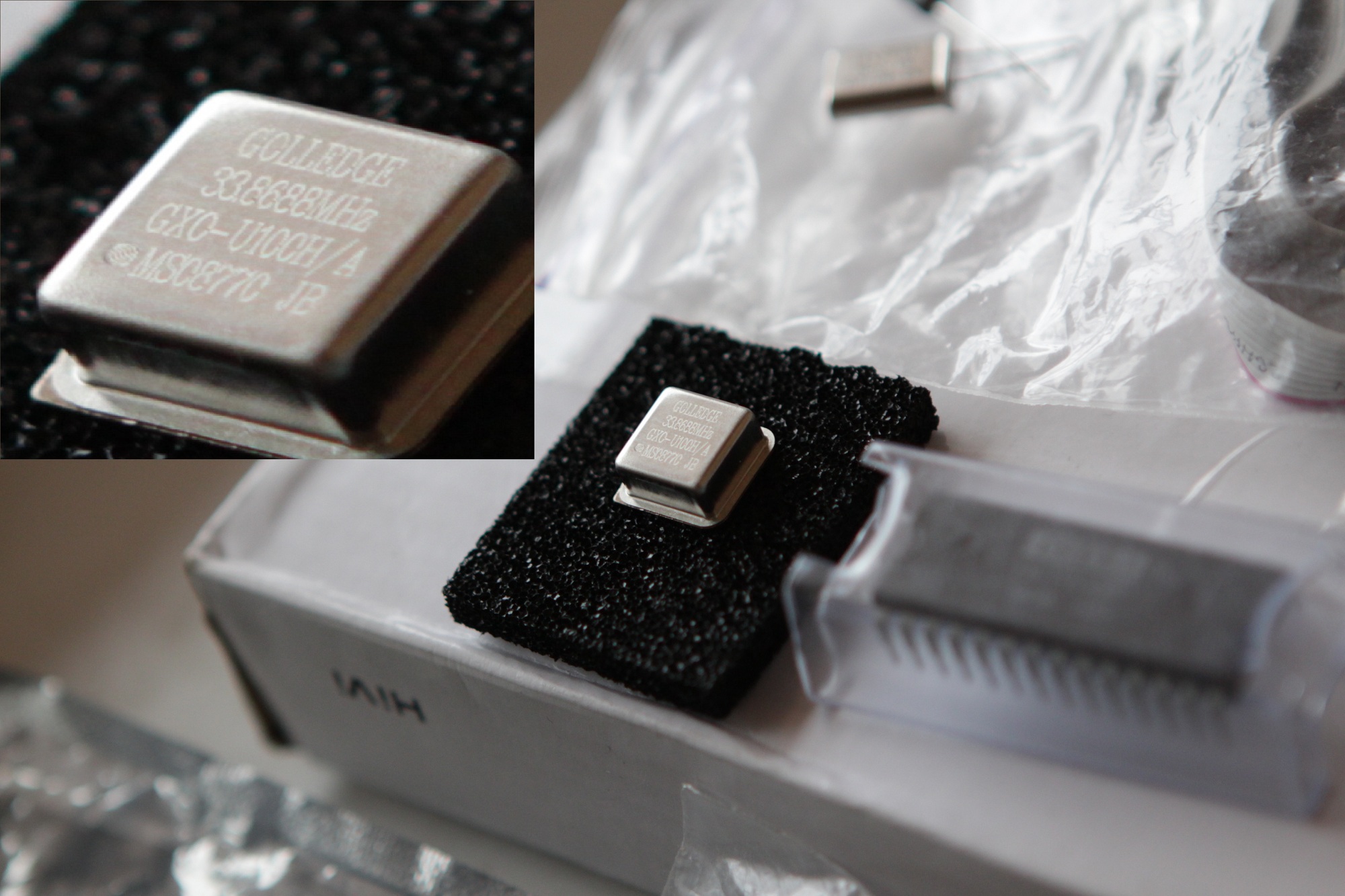

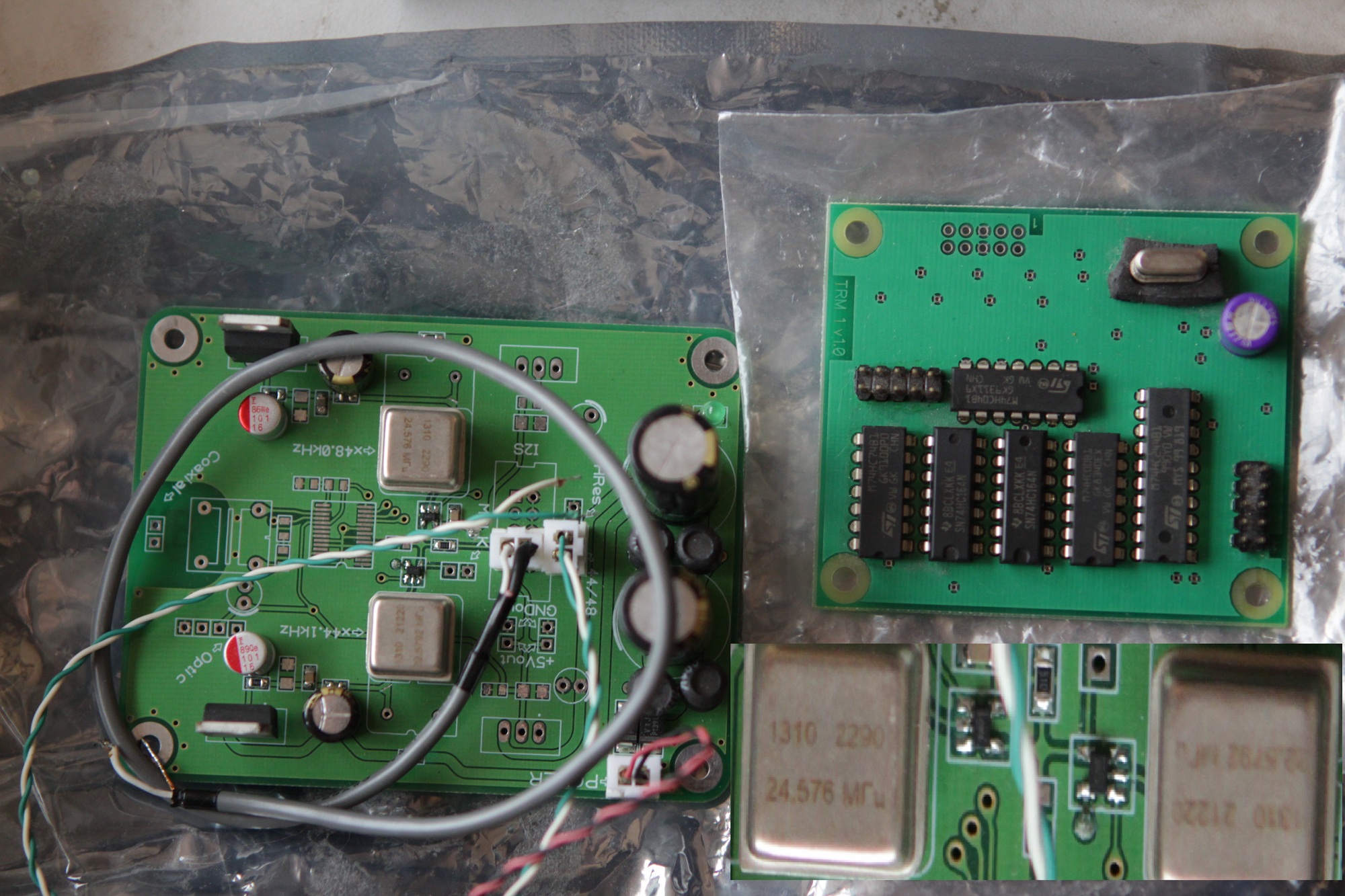

    По умолчанию Re: ЦАП от SergioT на PCM 63 + Bolero по I2S прошу помощи в реализации
    Выложил фото. DAC 6 v.2
    Вопросы :
    4. Что нужно докупить у Энергетика, какие платы. У Энергетика есть модуль индикации, он подойдет к моим платам ?

    1. Модуль генераторов, вроде как от aal, модуль i2s rs-485-TTL с конвертером форматов от SergioT (он вообще-то для встраивания в CD)
    2. i2s на плате должен быть rs-485, чтобы генераторы переключались, надо выпаивать с платы цапа генератор и подключать плату, управление должно идти от транспорта (Flamenco, Bolero...)
    4. Вы определитесь сначала какие входа нужны (USB, SPDIF opt, coax), у Вас нет никаких плат от Энергетика, к чему модуль индикации???
    Советую сначала решить вопрос с корпусом.
    Вроде как SM5842 больше 48kHz не обрабатывает, так что вопрос с хай-резом открытый
    Кстати, вопрос, кто знает, по даташиту для SM5842AP указан клок только 384Fs, а на деле?
