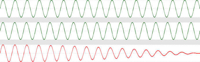

    По умолчанию Re: ресурсоемкие софтовые фильтры без ПФ, и вопросы оптимизации ресурсов
    В данном случае, это совершенно неважно, т.к. происходит вне полосы интереса.
    Не могу согласиться. Фаза не важна для отдельно взятой частоты, это да. Однако есть нюанс. В полосе раздела одни и те же частоты воспроизводятся одновременно двумя динамиками, которые потом акустически складываются. И суммарная амплитуда будет прямо зависеть от сдвига фаз между этими частотами, следовательно, будет нарушаться линейность АЧХ, а это уже нехорошо.
    Вот картинка для демонстрации сути проблемы:
    С левой стороны частоты (зелёным цветом) в фазе, с правой - в противофазе. Хорошо видно, как меняется их сумма (красным цветом) в зависимости от сдвига фаз.
    36,273
    Для всех частот, вне полосы интереса - тоже.
    Хорошо видно, что ты просто не понял о чем я говорил
