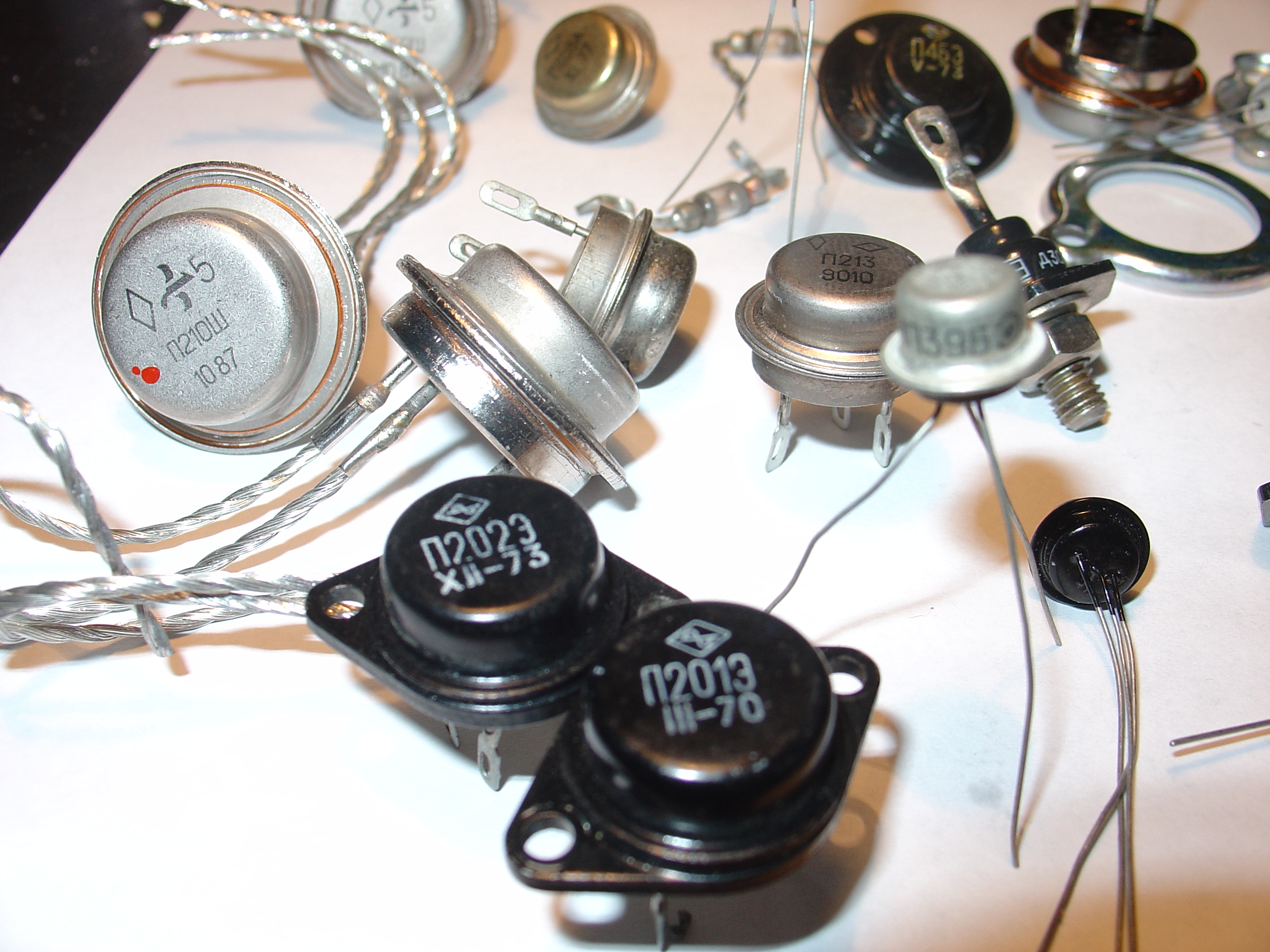

    Планируется также чад кутежа, трэш и угар, в смысле выкладывание схем, рисунков плат, фото готовых девайсов и агрегатов, данные о том, где приобрести диоды, транзисторы, радиаторы, справочники по старым деталям, подбор аналогов.

    Где купить германиевые диоды и транзисторы в Москве:
    (указываю ТОЛЬКО проверенные мной лично точки и магазины)
    Чип и Дип.
    Митинский радиорынок (цокольный этаж павильон 23, розничная точка "Антелком" - www.antelcom.ru) а также третий этаж - там есть где порыться, включая германиевые диоды, радиаторы, транзисторы и крепёж для них. Редко попадается германиевый импорт, обычно паяный. Мощные германиевые диоды Д304 точно есть, пока есть на 3 этаже, место П595.
    Платан: есть 1Т403И, 1Т906А. Немного маломощных диодов.

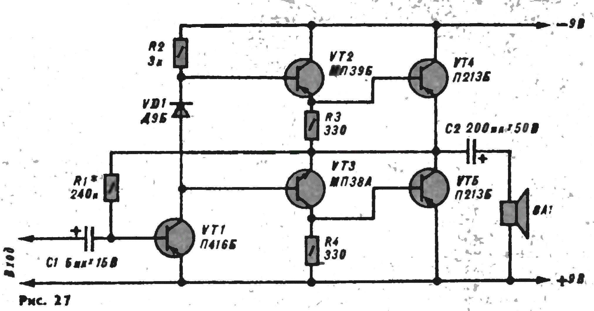

    Лично я решил начать с этих двух схем и уже закупил детали:
ID:	250818 Нажмите на изображение для увеличения.

    Приобрел деталюшки для этой схемы, платки вытравил. Пока некогда паять, может кто собирал?

    Интересно. Но непонятно назначение диодов в питании. Если это защита от переполюсовки, то почему она стоит не до выходников?

    Я собирал, работает, но на печатках заводилась, один канал на макете работал нормально, у автора, Володи Кузнецова, навеснухой всё работало прекрасно. Платки лежат до сих пор, потом умощнил схему ушника на германии Дмитрия Линкса п4-тыми и на этом пока с германием остановился. На 2n1541 планирую собрать нч каналы, пока руки не доходят, схема предполагается классическая, с двуполяркой и ламповым драйвером сугубо для единообразия со всем остальным.

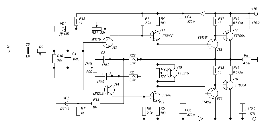

    схему Акулиничева из 70гг делай, играет отлично
    http://forum.cxem.net/index.php?app=...ttach_id=34261
    номер журнала не помню, тут подскажут, там подробно что чего и почему и для чего

    shost, о, с искусственной средней точкой! Но вот Т1 там зело еретический, МПху тудыть

    ГТ402В при напряжении питания схемы 42В ?
    Мне кажется бахнет.
    Описание этого убердевайса тут:
    http://radiostorage.net/?area=news/3313
    Возникли попутно вопросы касаемо германиевых схем:
    1. Почему по входу нигде не видел входной фильтр?
    2. Везде ли можно охватывать выходной разделительный конденсатор цепью обратной связи?
    3. Цепь Цобеля на выходе совсем не нужна, что ли? о_О
    4. Диоды между выходом и питанием\общим - это лишнее добавление будет?
    5. а RL-цепочка на выходе?
    6. Я правильно понимаю, что в те уси, где в верхнем плече питания нарисован МИНУС динамик вешается на выход и общий провод, а на общий провод приходит ПЛЮС питания от однополярного источника питания, так?
    До нового года еще далековато, фейерверк будет не в тему...

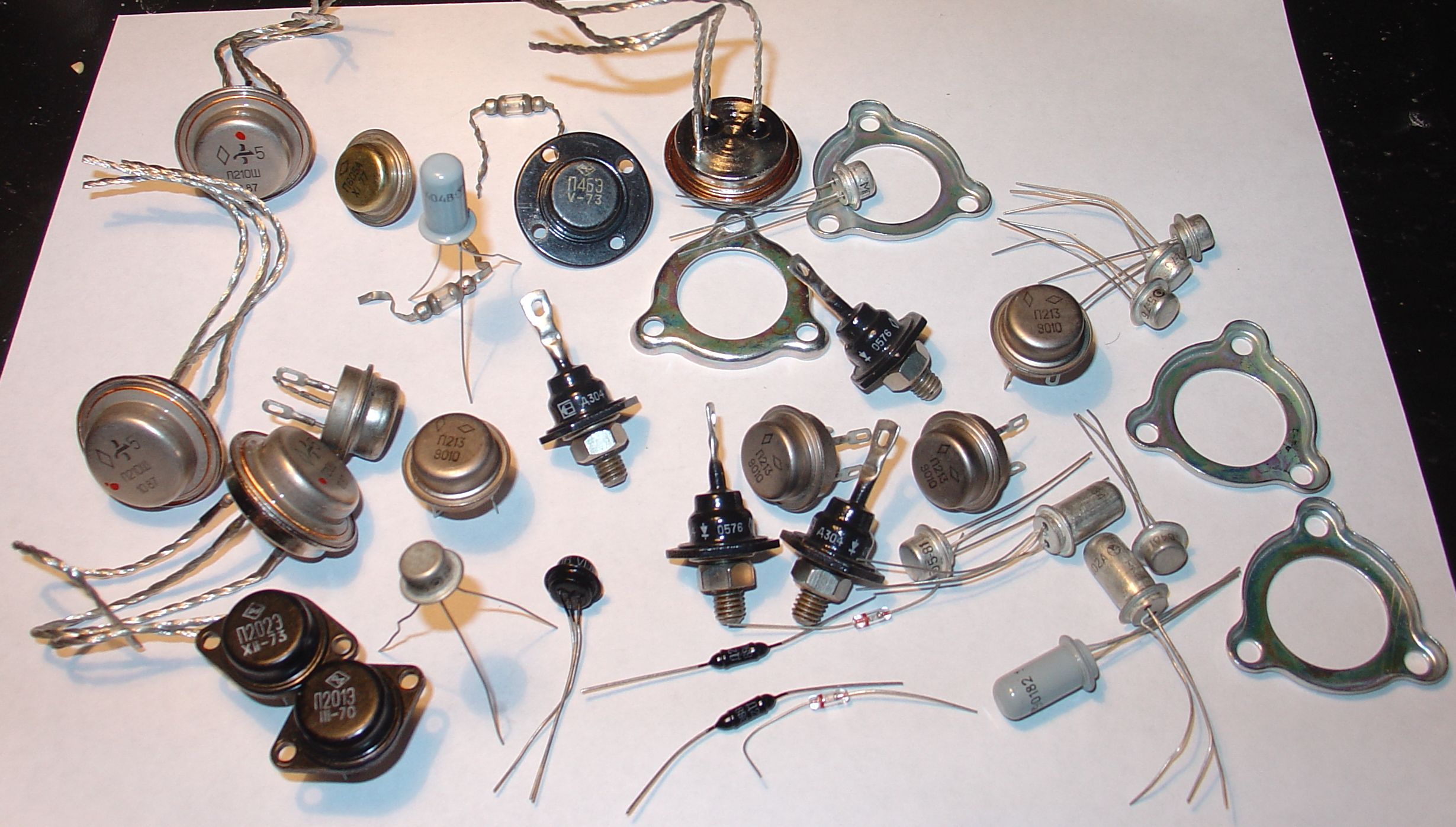

    Прижимы для 213\214 где-то были, надеюсь, я их не выкинул, иначе придется колхозить...
ID:	250828   Нажмите на изображение для увеличения.
    Тогда сотиков не было, эфир чистый, благодать. Цапов тоже, источники аналоговые, грязь с них не лезла.
    Ну а что, они ж медленные/старые возбуждаться не любят
    Не помешает, на мой взгляд, для реальной эксплуатации.
