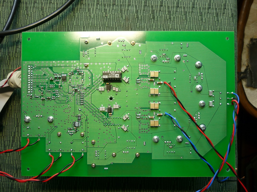

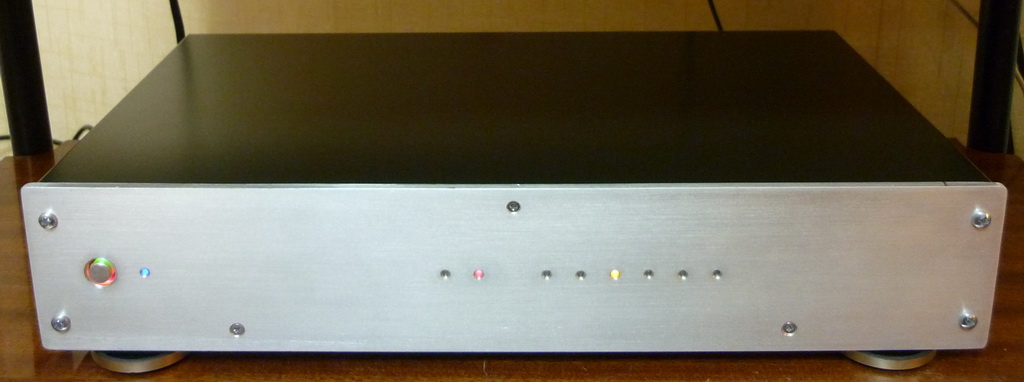

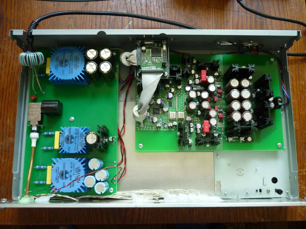

    Решил, все же, поделиться своей первой, от начала до конца, разработкой ЦАПа. Решил начать с легендарных преобразователей AD1862 в связке с так же признанным за качество работы ЦФ SM5847. Вход один единственный – USB, на транспорте Flamenco 4L. Плата БП и основная - двусторонние. В архиве некоторые замеры, пояснения в названиях файлов. Забыл добавить, что спектры получены на нагрузке 620 Ом, без нагрузки результат идентичен.

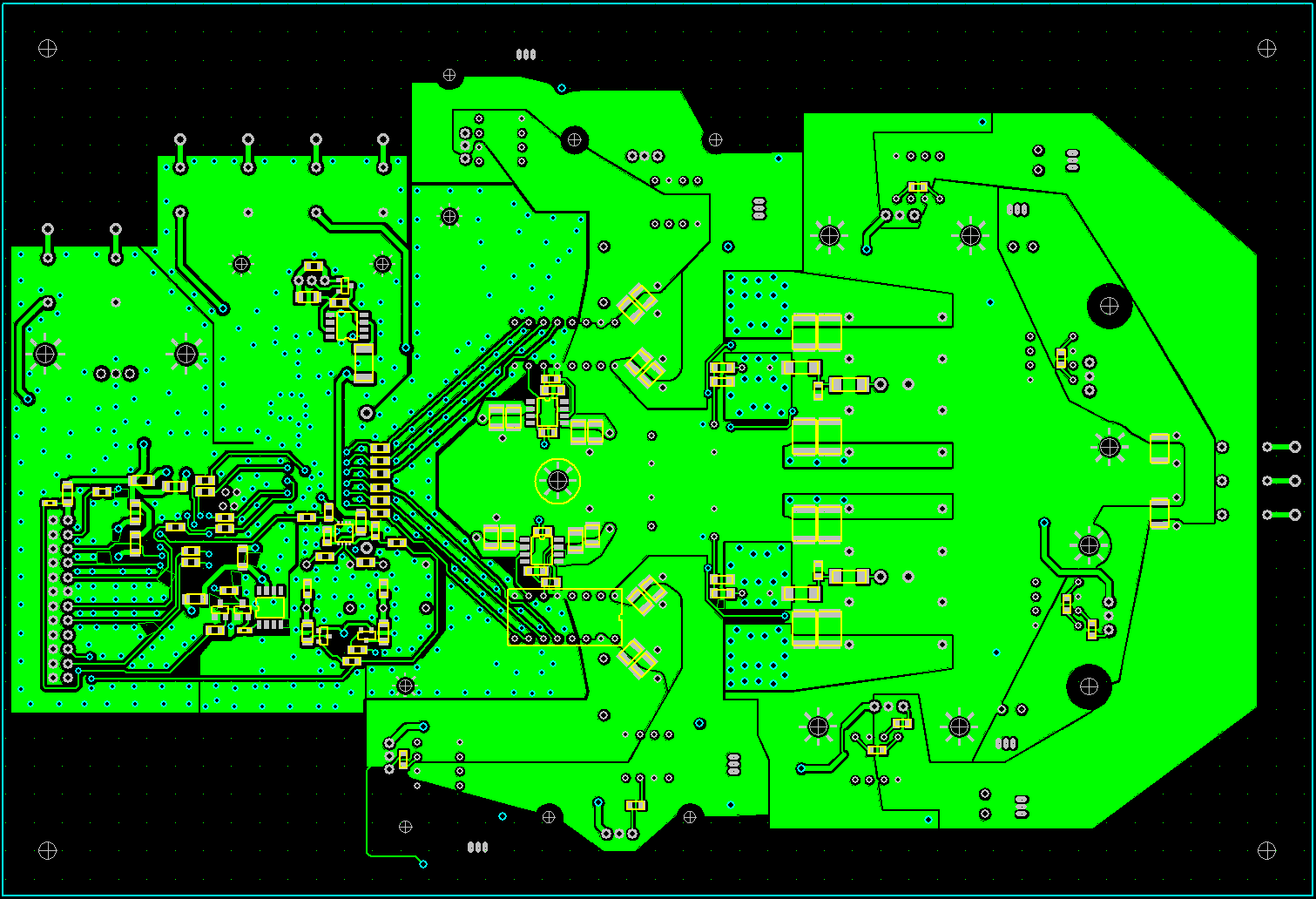

    По умолчанию Re: Вперед, в прошлое, или снова AD1862.
    Прикольная, "разносторонняя" компоновка печатной платы. Оригинально. Такого я еще не наблюдал. Осевая симметрия трассировки достигнута (ценой размещения компонентов на разных сторонах).
    Старался сократить площади петель в аналоге таким образом.
    Добавил фото трассировки в первое сообщение.

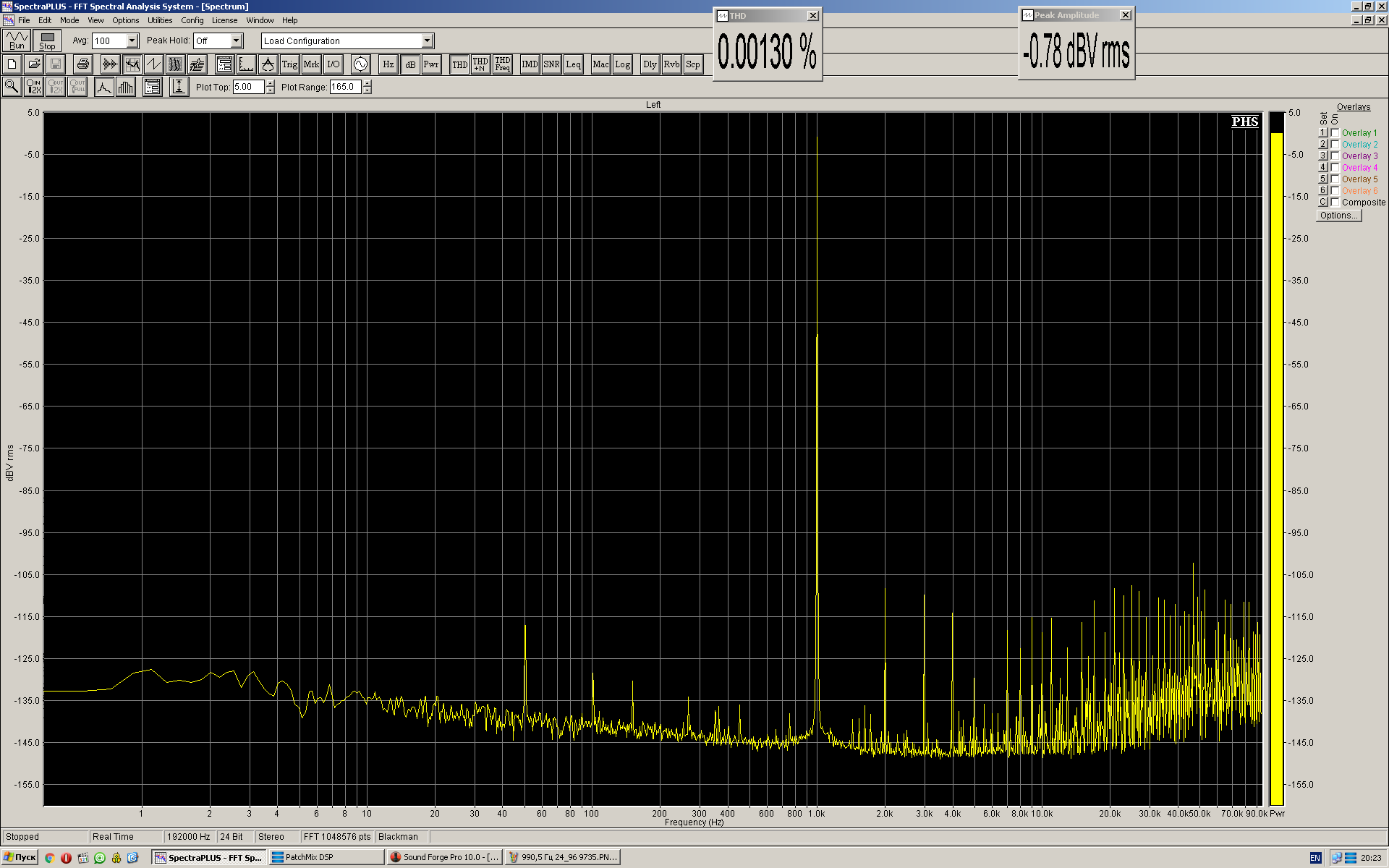

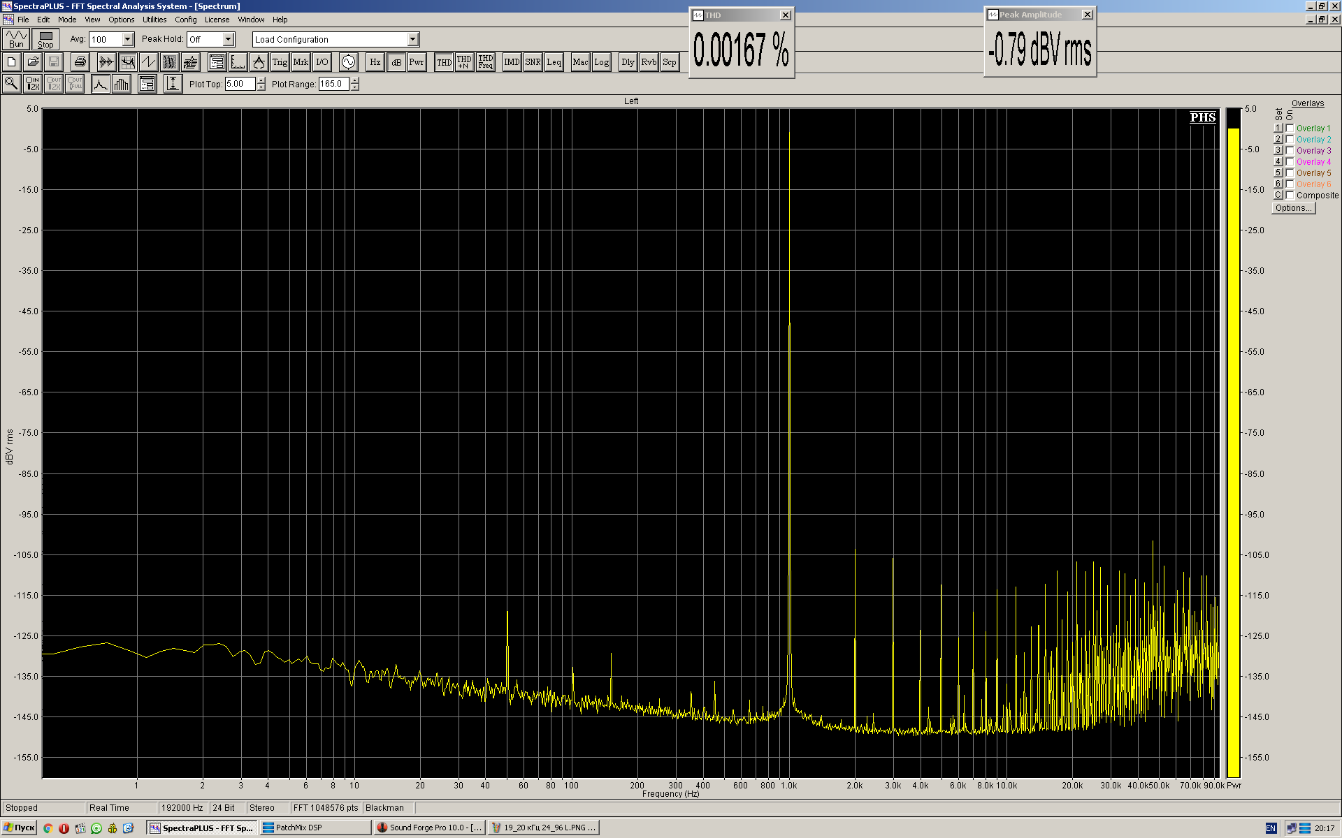

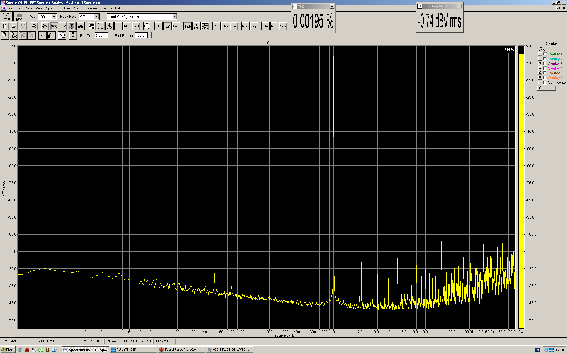

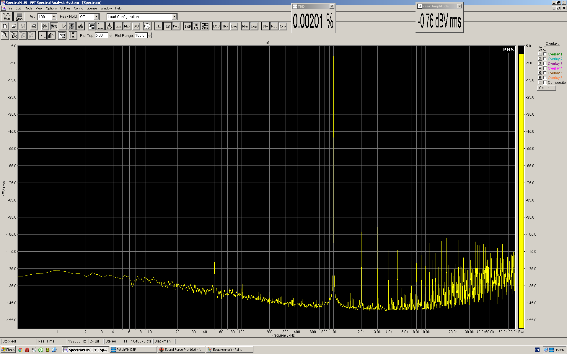

    Приобрел на днях ещё пару AD1862, хотел найти с получше линейностью. Вот что получилось, замеры на E-MU1212m в стоке: две первые картинки спектры старых микросхем Нажмите на изображение для увеличения.
Название:	990,5 Гц 24_96 R.PNG
Название:	990,5 Гц 24_96 L.PNG
ID:	279732 вторые две вновь приобретенных Нажмите на изображение для увеличения.
Название:	990,5 Гц 24_96 9735.PNG
Название:	990,5 Гц 24_96 9927.PNG
ID:	279734 Разница очевидна, особенно один очень удачный попался. На слух, правда, оценивать не возьмусь, интерес был больше метрологический. Да, ещё добавлю, что позже с прогревом спектры получились ещё получше, но замеры не сохранил.

    Частый гость Аватар для LampCos
    18.01.2013
    Липецк
    175
    antiluser,
    А что за хитрый удлиннитель для сетевого выключателя?
